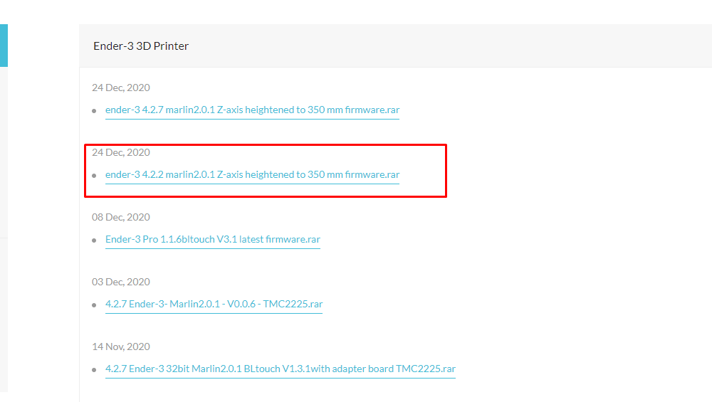

Tout d'abord j'espère que votre noël s'est bien passé, pour ma part j'ai fais l'acquisition d'une Ender-3 v1 que je me suis empressé de déballer.
Je monte comme il faut la machine en prenant soin de ne rien casser puis vient le moment du calibrage.
Je lance un tuto youtube qui explique comment faire un auto home et surtout la technique de la feuille pour bien calibrer le socle. Et j'en viens à faire une MAJ du firmware marlin ( le miens était en 0.0.5 et je suis passé à 0.0.6 ) que je télécharge sur le site de Creality.
Sauf qu'en rallumant l'imprimante et bien les moteurs ne voulaient plus bouger, j'ai essayé de faire un auto home mais une erreur s'affiche " homing failed, printer halted, please reset ", si j'essaye de bouger manuellement chaque axes via l'écran, on peut entendre un son comme si les moteurs étaient bloqués.

Salut ! Je crois que t'as mis le mauvais fichier. Là c'est pour une carte-mère 4.2.7, sur l'ender3 de base c'est du 1.1.4.
Je sais pas quel est le bon fichier par contre.

Après vérification c'est bien une 4.2.2 que j'ai, du coup en téléchargeant le bon firmware sur creality tout marche mieux...
Désolé pour le dérangement.

Méfie toi tout de même avec ton firmware. Celui que tu as pris est pour une Ender3 modifiée en hauteur (profilés et vis trapézoïdale plus longue que la version Ender3 standard), capable de monter à 350 mm 😉

@fran6p, oui en effet je viens de voir ça, je vais faire le changement 😁
