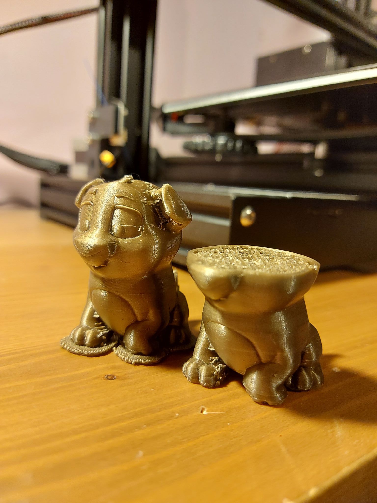

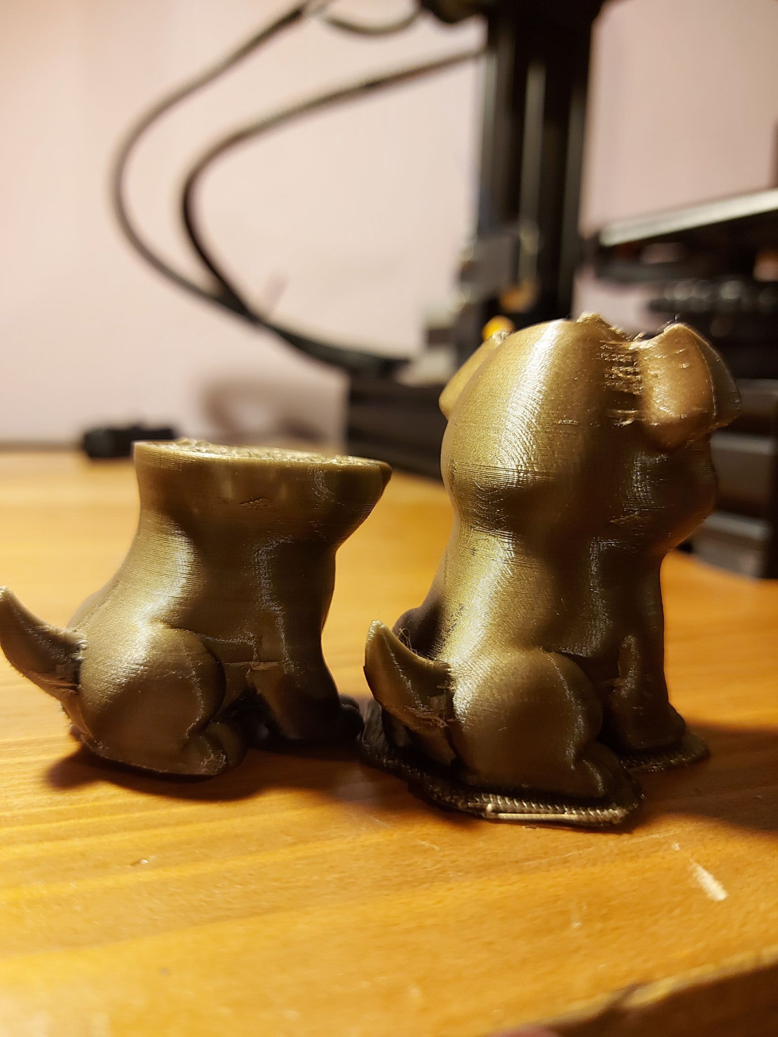

Julesetleo Posté(e) Décembre 28, 2020 Partager Posté(e) Décembre 28, 2020 Bonjour, Le père Noel nous a appporté une ender-pro 3. Le montage s'est bien passé. Les premières impressions fonctionnent bien. Nous avons testé plusieurs fils, et sur chaque rendu, nous rencontrons un problème d'aspect rugueux sur la moitié de la pièce. Nous n'avons testé aucun réglage particulier pour l'instant. On dirait que les pièces sont divisées en 4, dont 2 quarts en face à face lisses, et 2 quarts en face à face rugueux. (voir photos) Qu'est-ce qui ne fonctionne pas correctement ? D'avance merci pour votre aide. Lien vers le commentaire Partager sur d’autres sites More sharing options...
Skizhoo Posté(e) Décembre 28, 2020 Partager Posté(e) Décembre 28, 2020 Bonjour, pour essayer de comprendre: impression d'un modèle à la fois ou de plusieurs en même temps? Lien vers le commentaire Partager sur d’autres sites More sharing options...

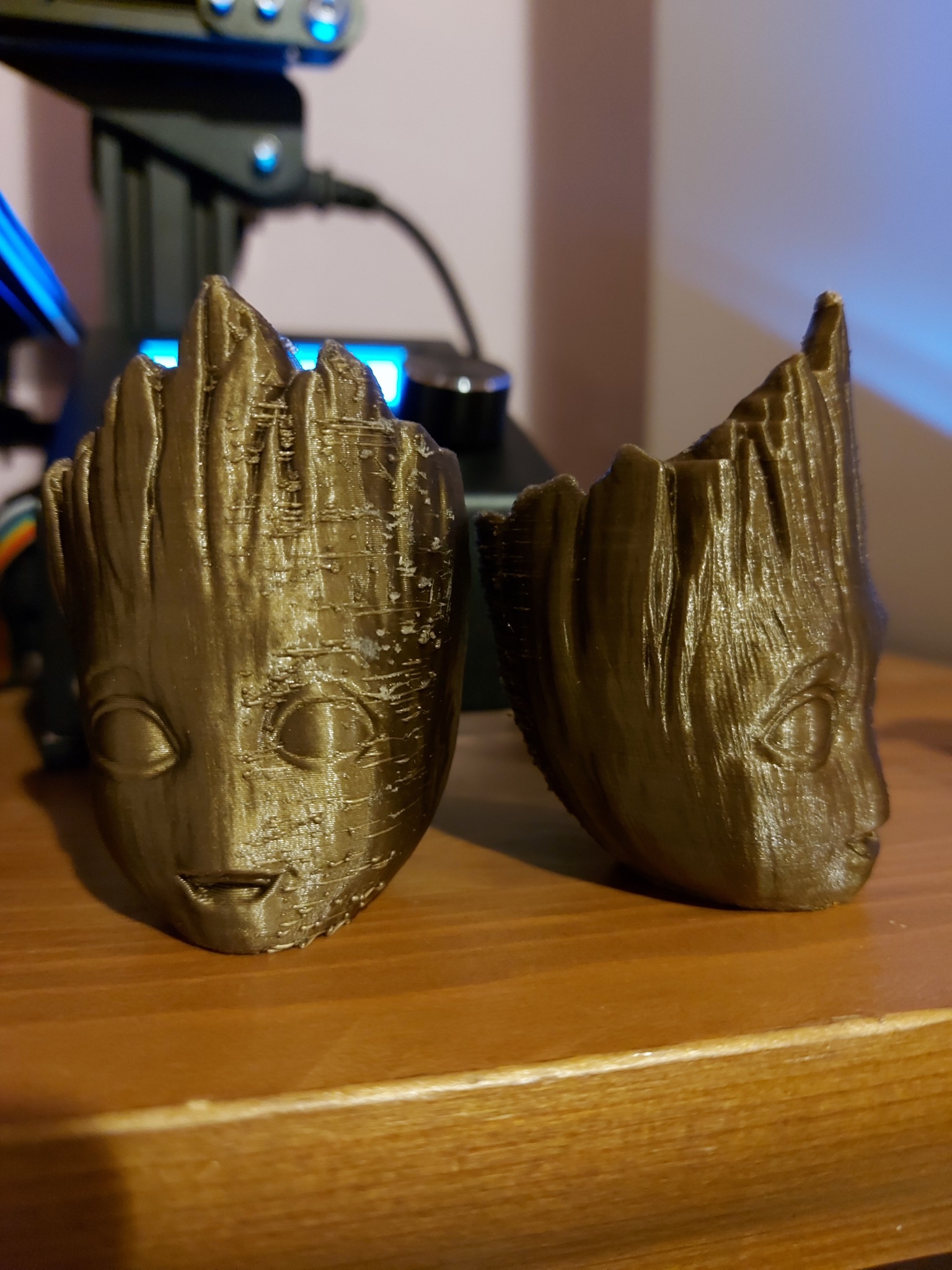

Julesetleo Posté(e) Décembre 28, 2020 Auteur Partager Posté(e) Décembre 28, 2020 J'imprime un modèle à la fois ( 1 seule pièce). Cependant j'ai le même type de problème sur toutes les pièces. A gauche ma pièce est lisse nickel et à droite elle est rugueuse. ;-( Lien vers le commentaire Partager sur d’autres sites More sharing options...
Idealnight Posté(e) Décembre 28, 2020 Partager Posté(e) Décembre 28, 2020 va falloir nous donner les paramètres du slicer et quel slicer utilises tu ? Avant de faire une vraie impression, on fait généralement des pièces tests pour voir si la machine est mécaniquement bien montée l'as tu fais ? Lien vers le commentaire Partager sur d’autres sites More sharing options...

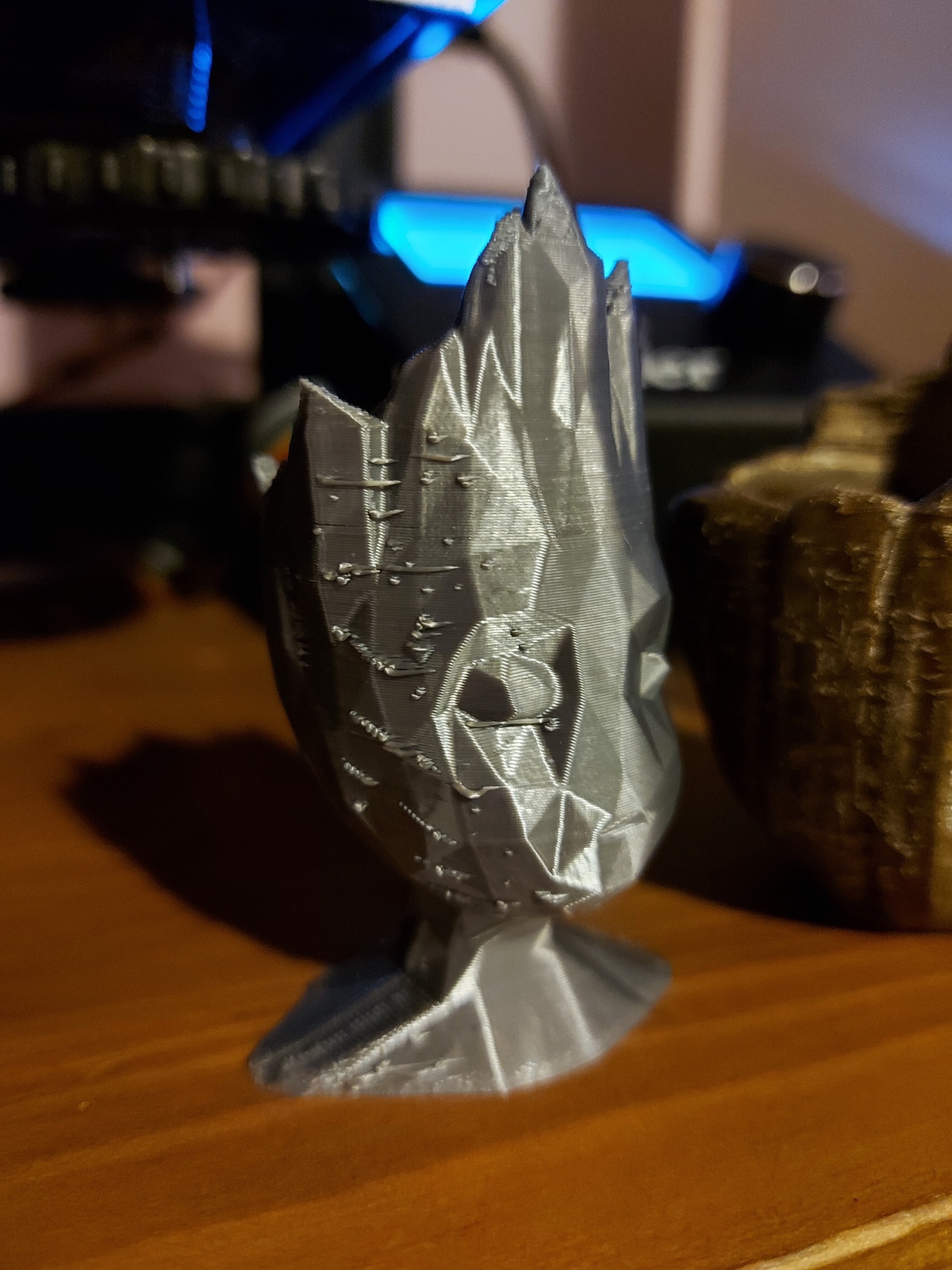

Julesetleo Posté(e) Décembre 28, 2020 Auteur Partager Posté(e) Décembre 28, 2020 (modifié) Voici les deux premières impressions, d'après le fichier test fourni avec la machine. La premiere impression a été interrompue par une coupure de courant. Elle semble assez lisse. La 2e impression commence a avoir des petites imperfections. Les impressions suivantes sont celles postées dans le premier message et j'ai utilisé ultimaker cura. Modifié (le) Décembre 28, 2020 par Julesetleo Lien vers le commentaire Partager sur d’autres sites More sharing options...
Idealnight Posté(e) Décembre 28, 2020 Partager Posté(e) Décembre 28, 2020 Quel version de cura ? la 4.8 ? Et sur toutes tes impression tu as de gros blobs qui doivent correspondre au début et fin de couche, c'est pour cela qu'avoir les paramètres du slicer aiderait. Il te faudrait imprimer une tour de température, un cube test, voir un benchy, tester l'extrudeur etc... Lien vers le commentaire Partager sur d’autres sites More sharing options...
Julesetleo Posté(e) Décembre 29, 2020 Auteur Partager Posté(e) Décembre 29, 2020 Oui, la version 4.8 avec les réglages par défaut. Je n'ai pas trop osé pour l'instant modifier ces réglages. Je vais essayer d'imprimer un cube test et modifier un peu les réglages de débit, comme expliqué dans le sujet épinglé des conseils et tutos. à suivre.... Merci pour votre aide. Lien vers le commentaire Partager sur d’autres sites More sharing options...
Julesetleo Posté(e) Janvier 10, 2021 Auteur Partager Posté(e) Janvier 10, 2021 Merci pour votre aide, j'ai réparé le souci. Donc en imprimant un petit cube de 20 x 20, je me suis aperçu qu'il n'était pas droit. J'ai donc revérifié le montage de la structure, mon axe X n'était pas droit ( pas perpendiculaire) ! Evidemment je l'avais monté à l'envers ! Après démontage et remontage tout est rentré dans l'ordre ! Petit conseil donc aux débutants comme moi : il faut bien vérifier que les éléments de structure sont stables, droits, et bien régler la hauteur du bed. L'impression du petit cube donne beaucoup d'infos. Lien vers le commentaire Partager sur d’autres sites More sharing options...
