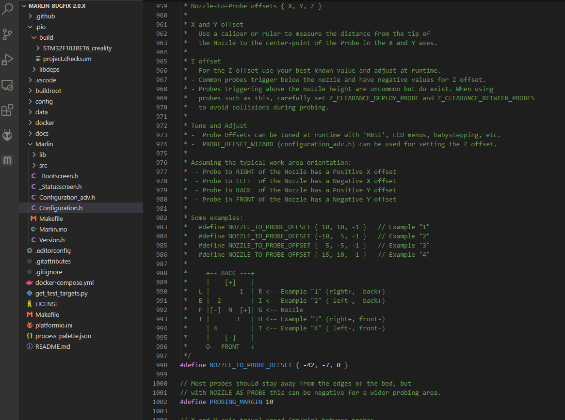

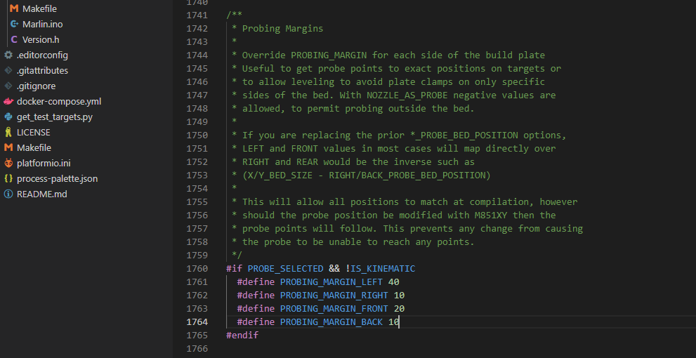

Invité Posté(e) Février 3, 2021 Posté(e) Février 3, 2021 (modifié) Salut Le code source est celui de Marlin ( https://marlinfw.org/meta/download/ ), après pour l' emplacement voici ce que tu peu modifier dans le fichier configuration.h: Ligne 998 pour l' emplacement du BLtouch sur la tête d 'impression et dans configuration_adv.h, lignes 1761 à 1764 pour la grille du " bed leveling " Voilà j' espère que cela va vous être utile. Configuration_adv.h: Modifié (le) Février 3, 2021 par Invité
