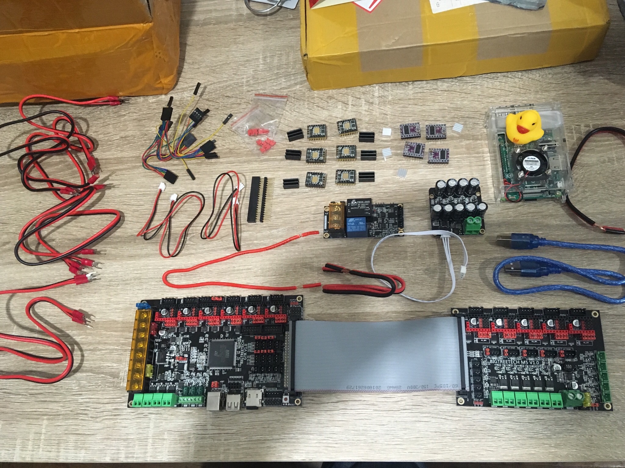

J’ai débuté une étude pour crée une imprimantes CoreXY de 600x600x600 .
Je n’en suis qu’a L’etude , la partie meca ne n’inquiète pas !
Mais en électronique et informatique je suis complètement à la ramasse , je compte , étudier , comprendre et Apprendre ...
j’ai deja Vers moi
raspbery 3b
carte Btt gtr
carte Btt M5
Btt ups 24v
Btt shutdown
TMC 5160 v1.2
Drv8825
Je pense faire évoluer cette liste avec deux alim 5v et 24v
je pense piloter 5 nema 23 pour les mouvements (3 en Z , 2 pour le core)
et un nema 17 pour l’extrudeur .
Un Bed en 220v (j’ai Déjà le SSR)
un écran (sûrement 7” officiel raspberry) une souri et un clavier éventuellement.
Voila les grandes lignes ...
pour le moment j’ai installé Octopi sur le raspberry (j’ai Rien configuré de spécifique)
je pense essayer de poser Marlin sur la carte SD fourni par Btt mais je ne sais pas trop comment faire . Et j’ai ouvert un compte sur Github mais n’etant Pas développeur j’y comprend rien à leur site tout noir et pas du tout intuitif !
Je recherche toutes info sur le matos que j’ai , et si vous avez des tutos débutant sur Marlin et github je suis preneur 🙂 666FED7D-5F9C-47B0-8167-F0471C1B8F9B.thumb.jpeg.70269288b020a440bbfb8767dc5ba406.jpeg
oui aussi , ou trouver le shema de branchement des ups et shutdowns sur la gtr ? Pour le Rpi j’avance doucement mais sûrement pin 8/9/10 ver la Btt (a voir pour alimenter le rpi par ses pin à aussi + le petit ventilo)

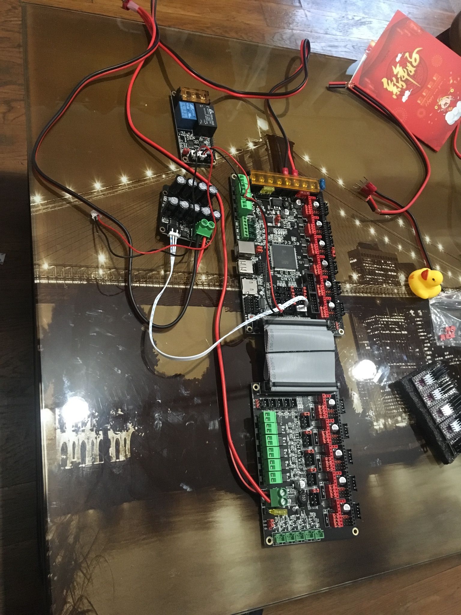

J’ai au moins compris grâce aux liens comment alimenter les cartes ! J’ai juste du mal à savoir comment les lier entre elles même si je pense être bon pour L’ups et à moitié pour le relais ! Est il possible que la prise vendu soit pas la bonne ? B97F80A3-F19B-4FE9-8E6E-D8F7326F8F75.thumb.jpeg.0f648a2d5ada73df4ccb4a33e0dff936.jpeg
il y a 38 minutes, Zwitter a dit :
Avec les chinois, on peut s'attendre à tout 😉
Pour le canard, aucun lien sur les dépôts Github, je te laisse la joie de découvrir comment il fonctionne 😄

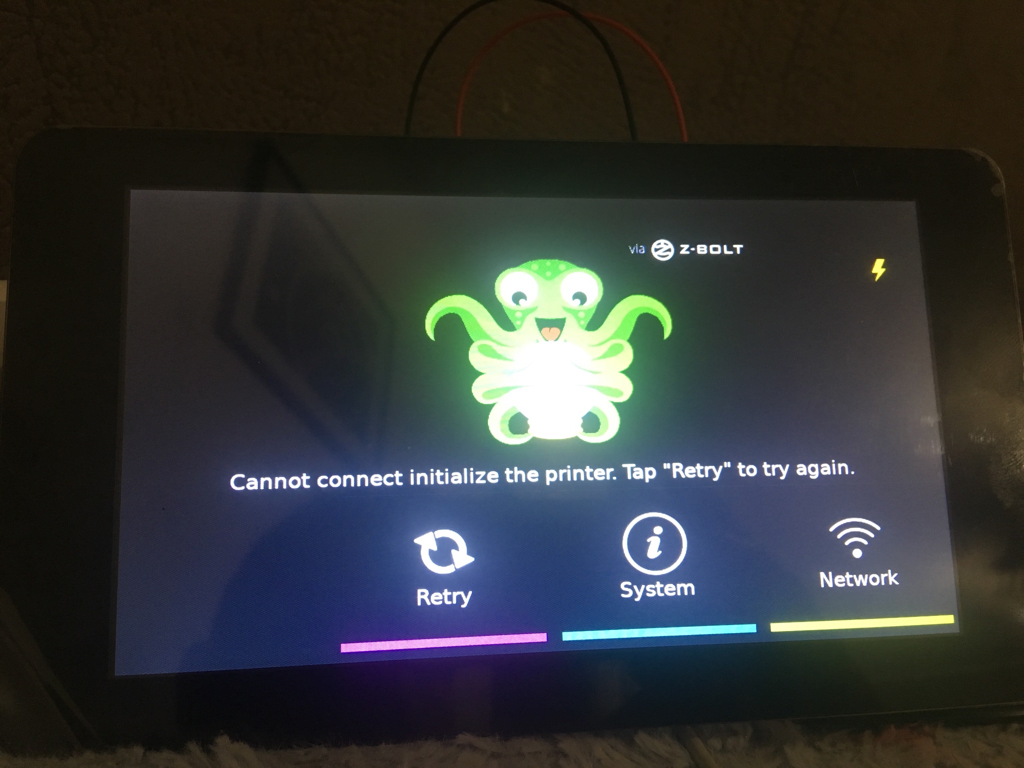

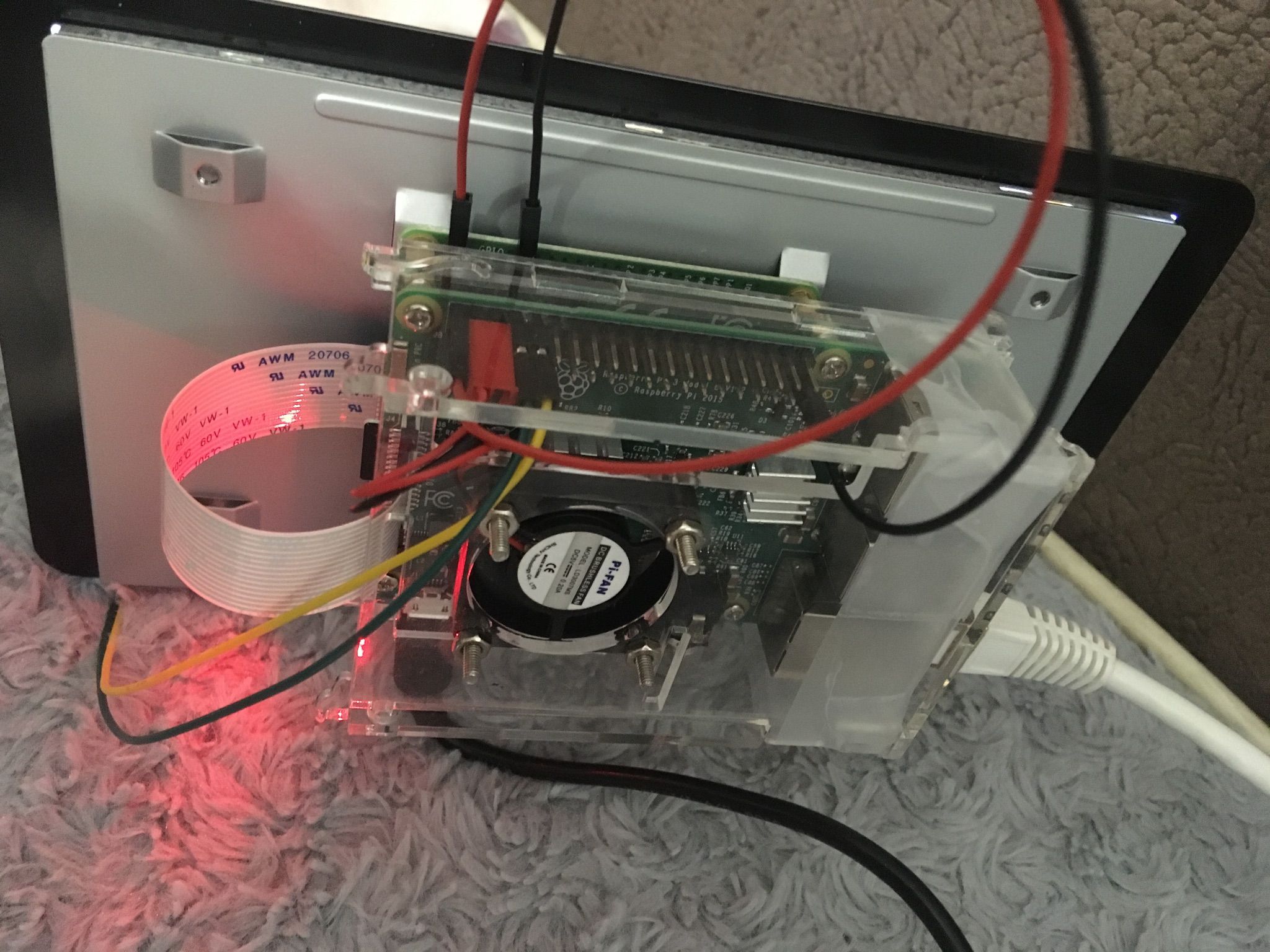

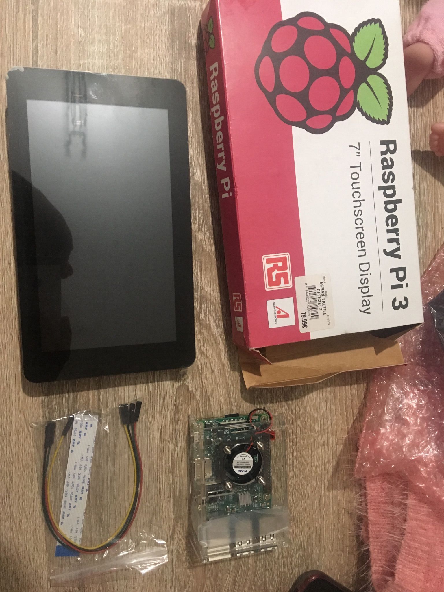

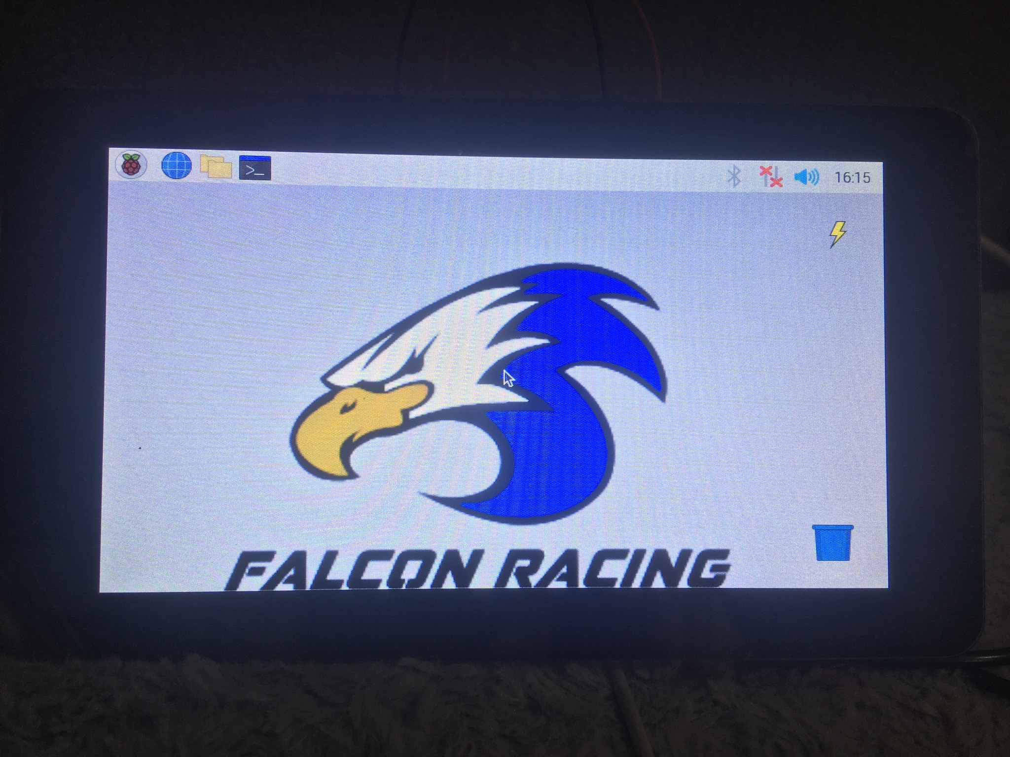

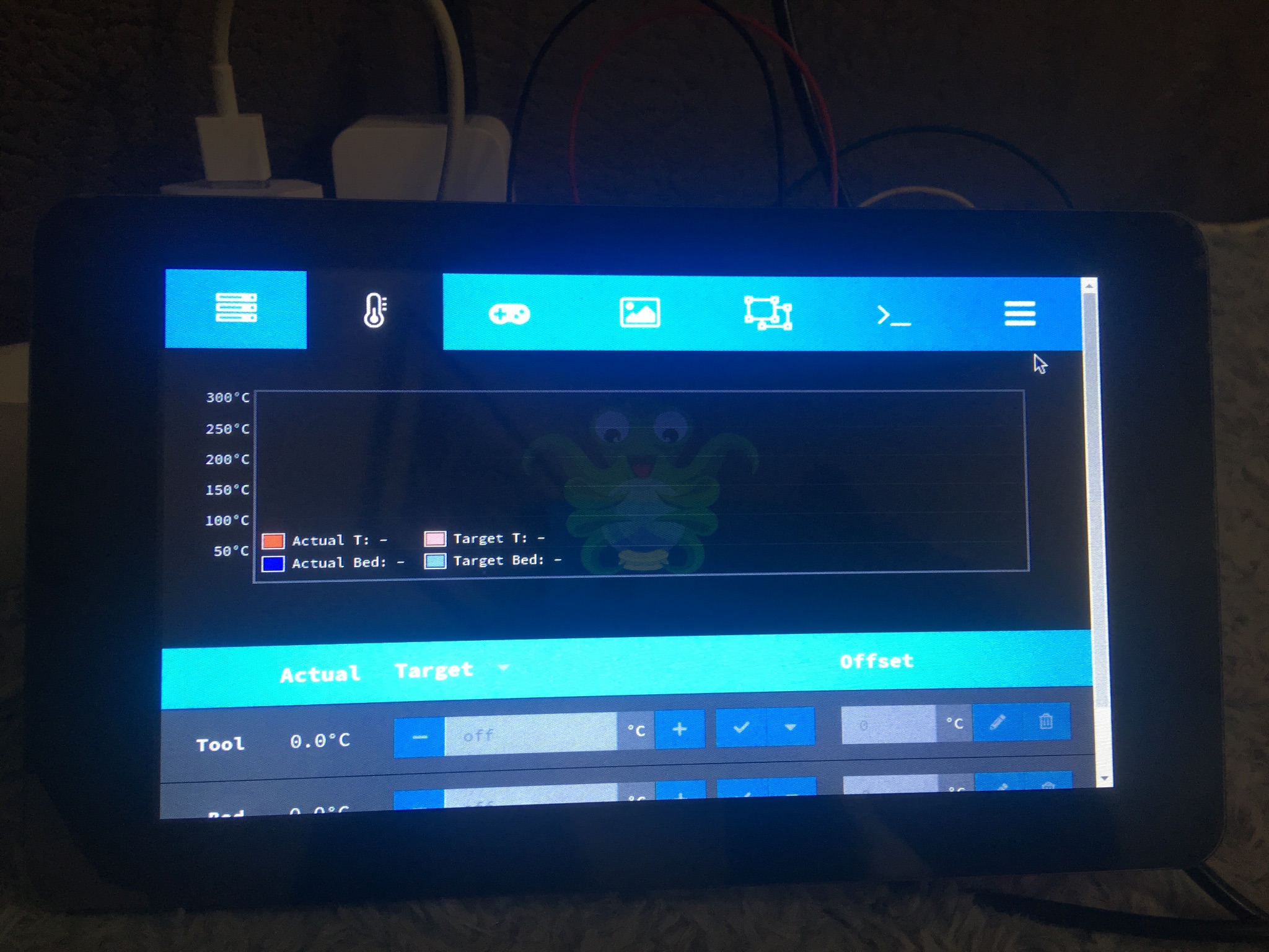

Salut à tous ! Dernier jours de l’annee Et premier pas pour moi en config !
J’ai trouvé l’ecran Pour mon projet d’imprimante !
Un 7” tactile qui me changera la vie par rapport à celui de l’anet A8 petit moche avec des boutons inutilisables 🤣
du coup j’ai pas d’alimentation pour les bTT mais une prise usb ici de 3A me suffit à faire mes premiers pas !
Carre Sd dans le mac et hop on pose Octoprint et hier soir je configure l’ecran , mise en place navigateur chromium , plug in touchui , et la je viens finalement d’installer Octoscreen !
Je suis content tout marchais jusqu’à la ! Désormais je suis bloqué sur Octoscreen qui attend l’imprimante (qui existe pas encore) !
Faut que je trouve comment mettre Octoscreen en « application » sur le bureau Raspbian !
Hesitez pas sur le sujet ! (Et merci pour les conseils que j’ai Eu pour le passage en Azerty c’est tout de même plus fun)
bonne annee 2021 à tous ! (Sa peut pas être pire que 2020? Non? Hein ?)
courage à tous !

Petite avancée! 61BC6542-DD3C-4AE7-BF37-48B929243697.thumb.jpeg.6b2dd80bb264055b6337c1cceb614fe3.jpeg181CF496-DA1C-4BDE-BE54-B9D2BC1AAE5A.thumb.jpeg.16640d212e00f6d1ba6ff54516af0829.jpegE6FF7759-4705-4AA7-BABE-ACF484193585.thumb.jpeg.9789aacfe9a62fe75a008d0b678d6538.jpeg
debut de shema elec 😉

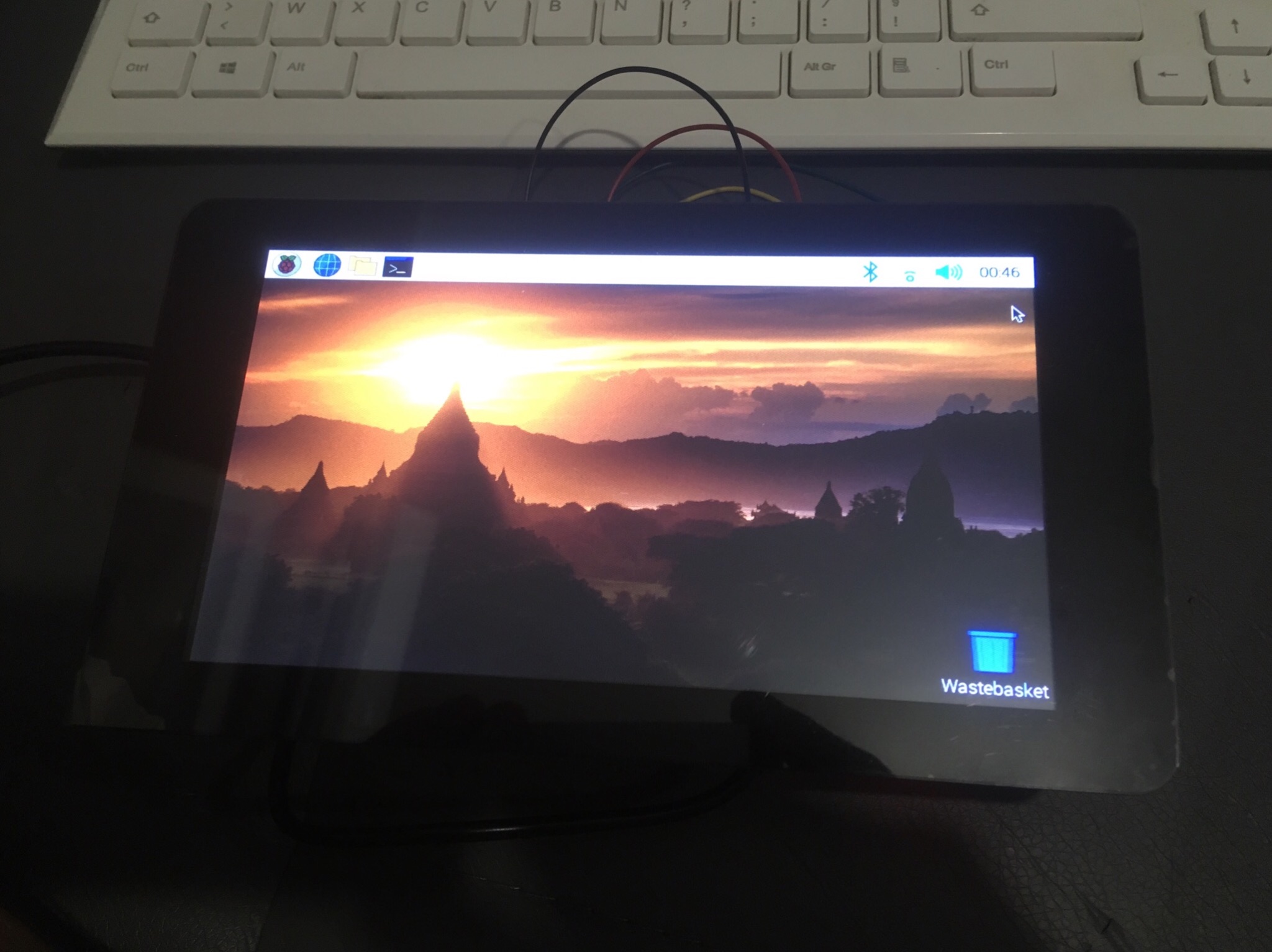

les deux Alimentation sont arrivées !
et et une caméra aussi !

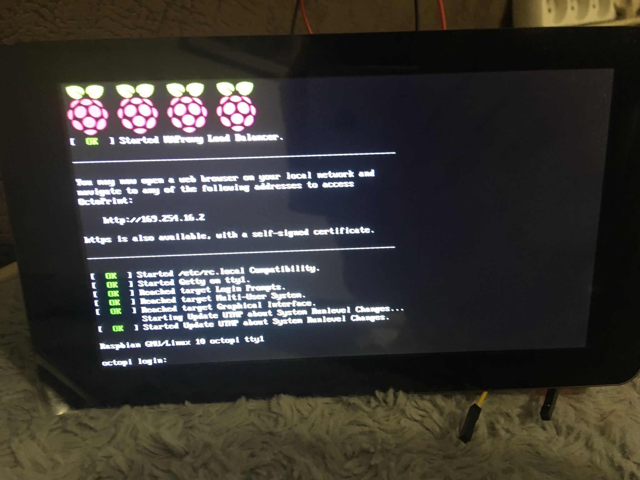

Et donc voici mon écran ... je n’arrive pas à en sortir !
Avant de tout effacer et de recommencer si vous savez comment modifier le raspberry pour que Octoscreen ne s’ouvre pas direct
et une fois ouvert de pouvoir accéder au bureau ! Je prend l’info avec plaisir 😉
