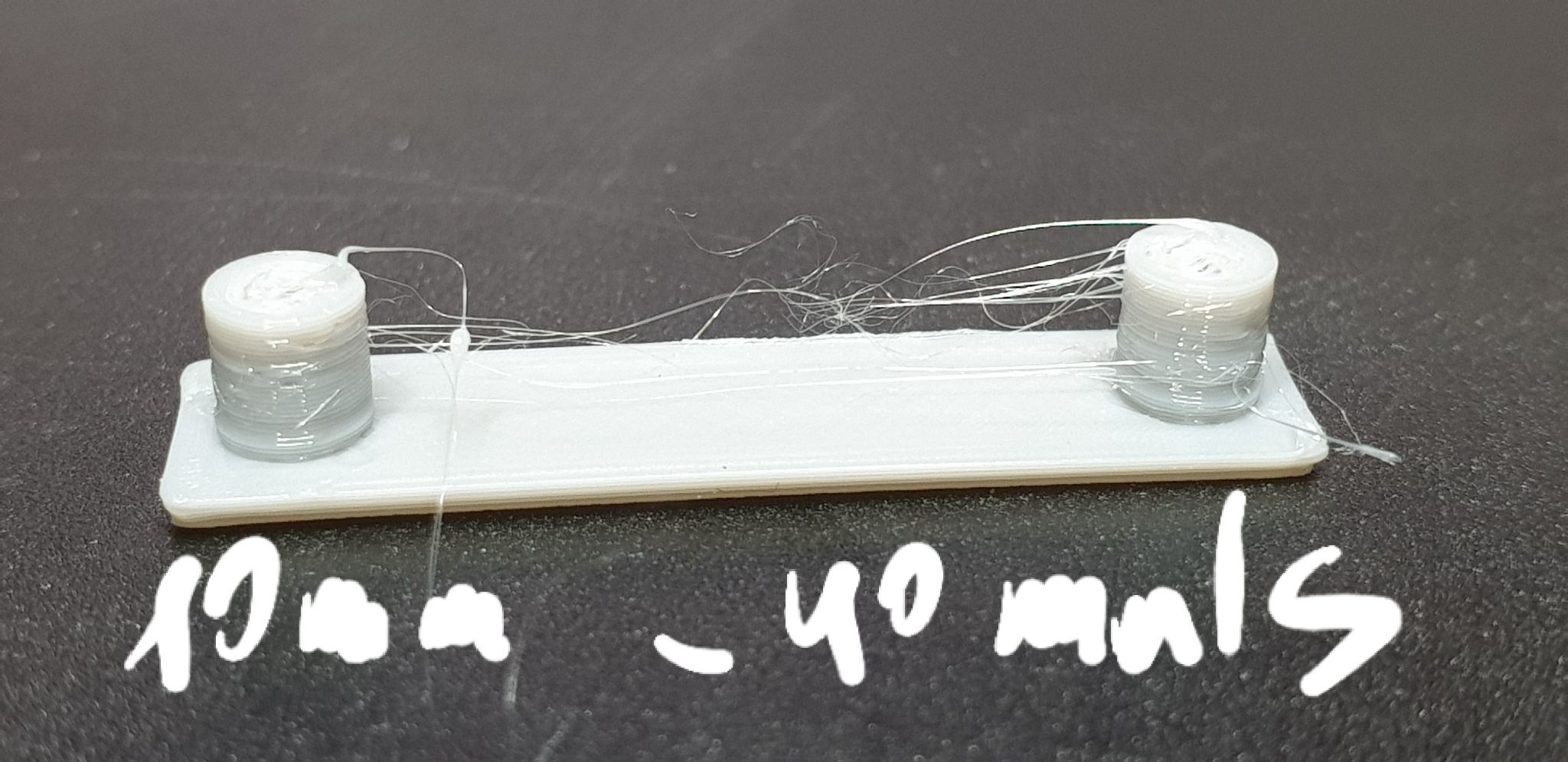

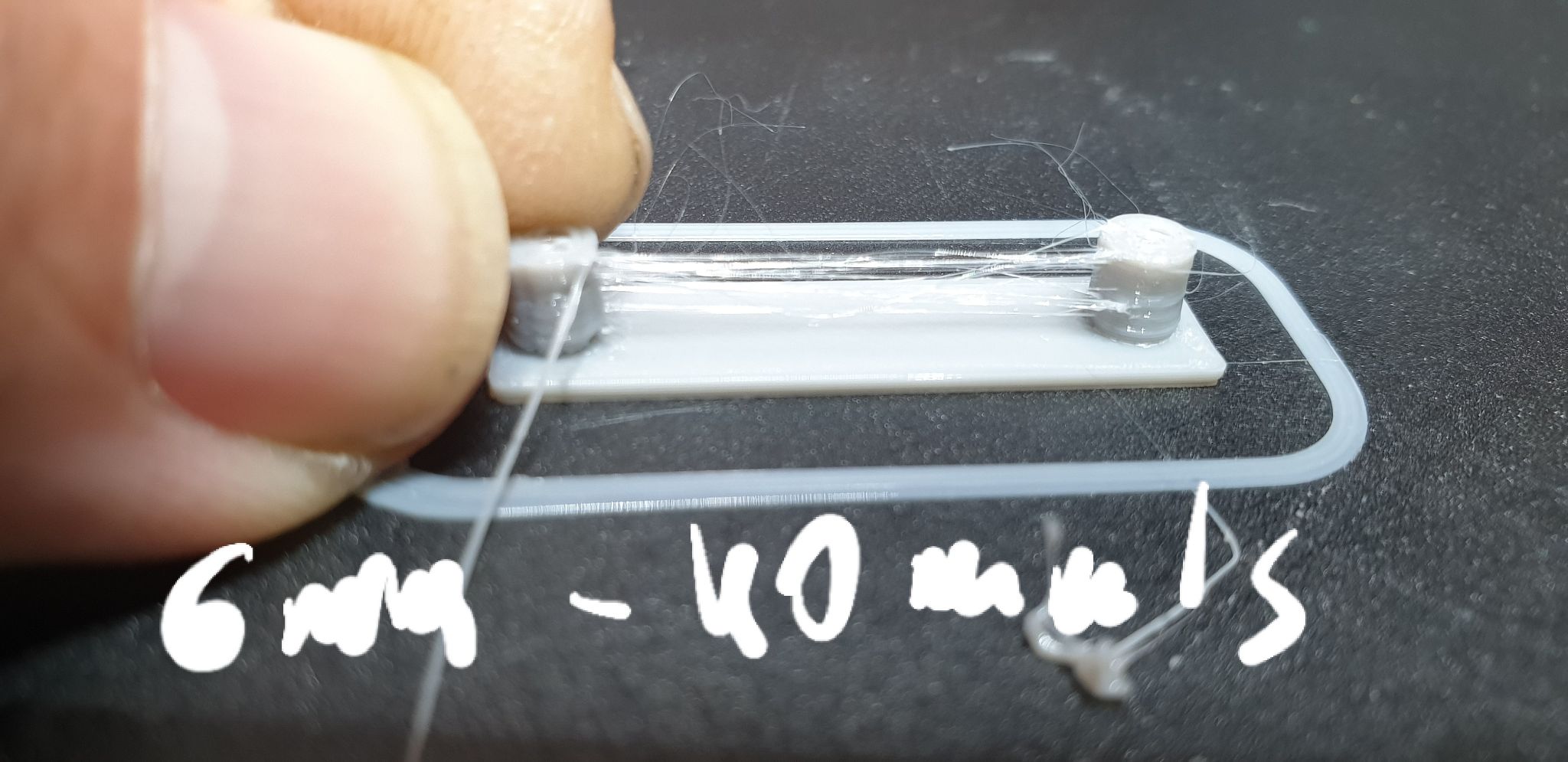

Ares discussion avec Aznard, et visionnage de la video: https://www.youtube.com/watch?v=18mRsGXq6hc , j'ai décidé de faire le test sur ma Wanhao D12 et grande fu ma surprise.
Sur le profil de base, en distance de rétraction il préconise 6mm, j'ai fait le test recommandé dans la vidéo précendente avec 6mm, 8mm puis 10mm de "Distance de retraction", et regardez le résultat en photo!!!
D'après ce que j'ai lu 10mm c'est énorme déjà, pensez vous que je devrais mettre plus que 10mm? Ou bien y aurait-il un problème?

Je dirais qu'il y a un problème! Je mise sur une température trop élevée de la buse. Tu as imprimé une tour de température?

Ca y est j'ai imprimé la tour de température et a part dans les extrêmes, ca ressort pas mal.
J'en déduit que ce n'est pas une histoire de température.
Tu pourrais partager une photo de ton chef-d'oeuvre (la tour). Désolé d'insister mais ces bourrelets me font penser que la température est trop élevée.
Je suis bêtement parti dans l'idée que tu utilisais du PLA mais c'est peut-être du PETG? Quelle température de buse as-tu choisie pour imprimer cette pièce?

C'est bien du PLA de chez Grossiste3D, et j'ai fait les tests avec plusieurs températures. Sur la photo c'est à 190°C.

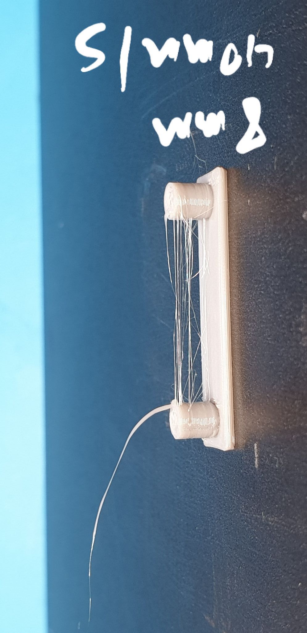

Je pense que j'ai deux problèmes:
1- sur le test des tours  j'ai de la chevelures même avec une rétraction de 10mm...
2- En impression normal, j'ai une sous-extrusion sur les points de départ de la couche externe.

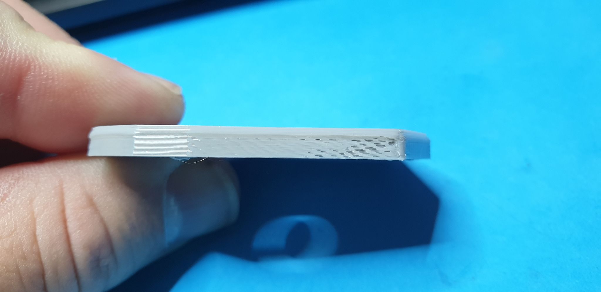

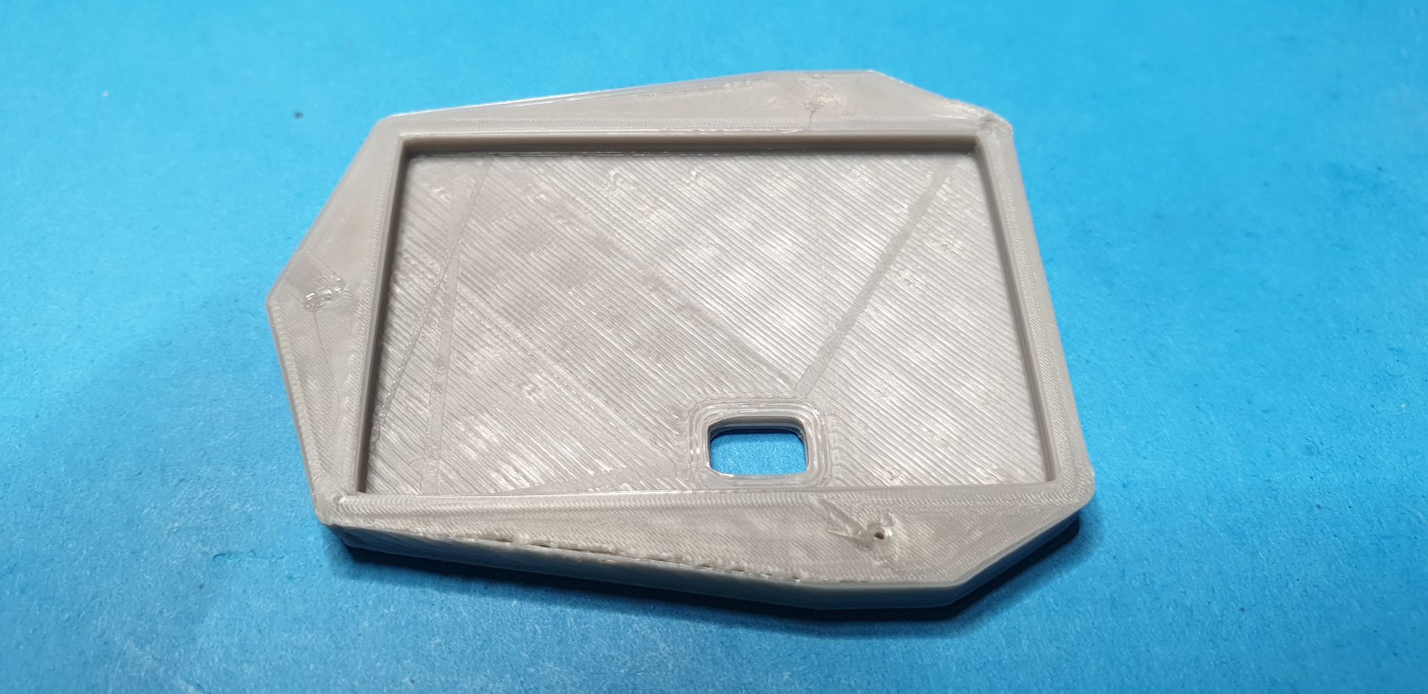

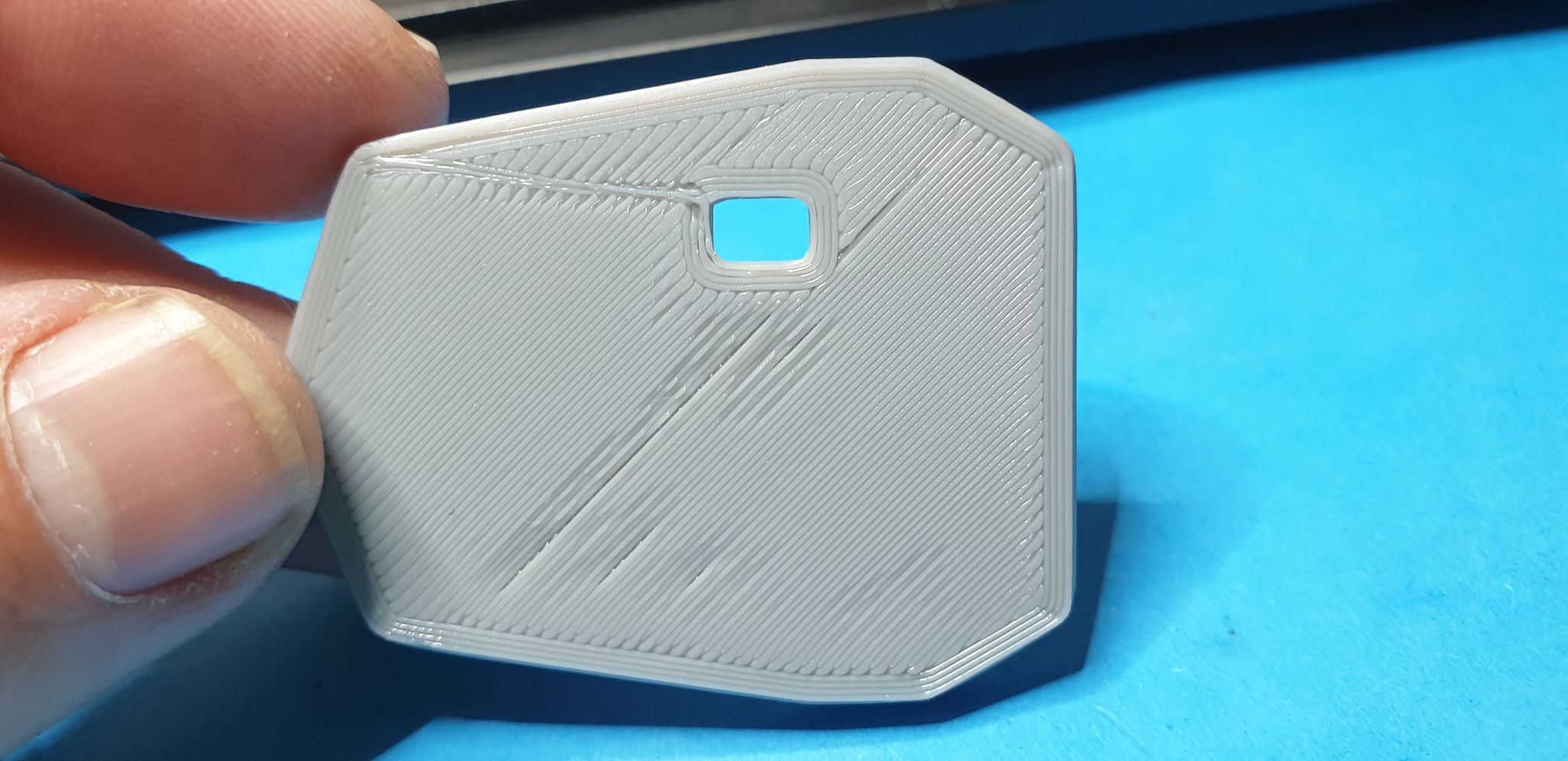

remibora, voici  le résultat de l'impression avec ton profil. Je n'ai changé que la température que j'ai passé à 190, sinon je n'ai rien touché...
20201231_173003.thumb.jpg.1411b971ed25fccec16a481d3c9850ca.jpg20201231_173012.thumb.jpg.cae2d577881666818858391f23c90cfa.jpg20201231_173037.thumb.jpg.b08d43c2329cbc4a90cf8ca9e4a44d0c.jpg
Voici mes remarques:
- il y a peut-être une légère sur-extrusion, il faudrait réduire le débit de 3%
- la couche en contact avec le plateau manque d'adhérence: je serais tenté de réduire la hauteur de la couche initiale de 0.03 pour mieux écraser le filament sur le plateau
Le plus gros soucis c'est le manque sur la tranche de la pièce (photo 2): ça donne l'impression que la buse commence à se boucher mais le défaut ne se voit pas sur les surfaces supérieures... 🤔???
Un autre point, c'est le bord gauche qui n'est pas perpendiculaire à la face du dessus (photo 2): pourrais-tu fournir le STL de la pièce?

EDIT: Je l'ai peut être deja dit, il me semble que les manques sur le coté c'est toujours au debut de la paroi extern, et c'est un endroit ou il y'a probablement une rétraction, c'est peut être de là que vient le problème...
Oui c'est au début de la paroi externe mais, avec mon profil, il n'y a pas de rétractation avant la paroi externe justement... la buse vient de faire le contour intérieur et fait un saut de puce pour commencer le contour extérieur... 🤔🤨🙄??? sans grande conviction, tu pourrais essayer de cocher la case "extérieur avant les parois intérieures" mais ce serait pour tenter de masquer le problème et non pas de le résoudre...

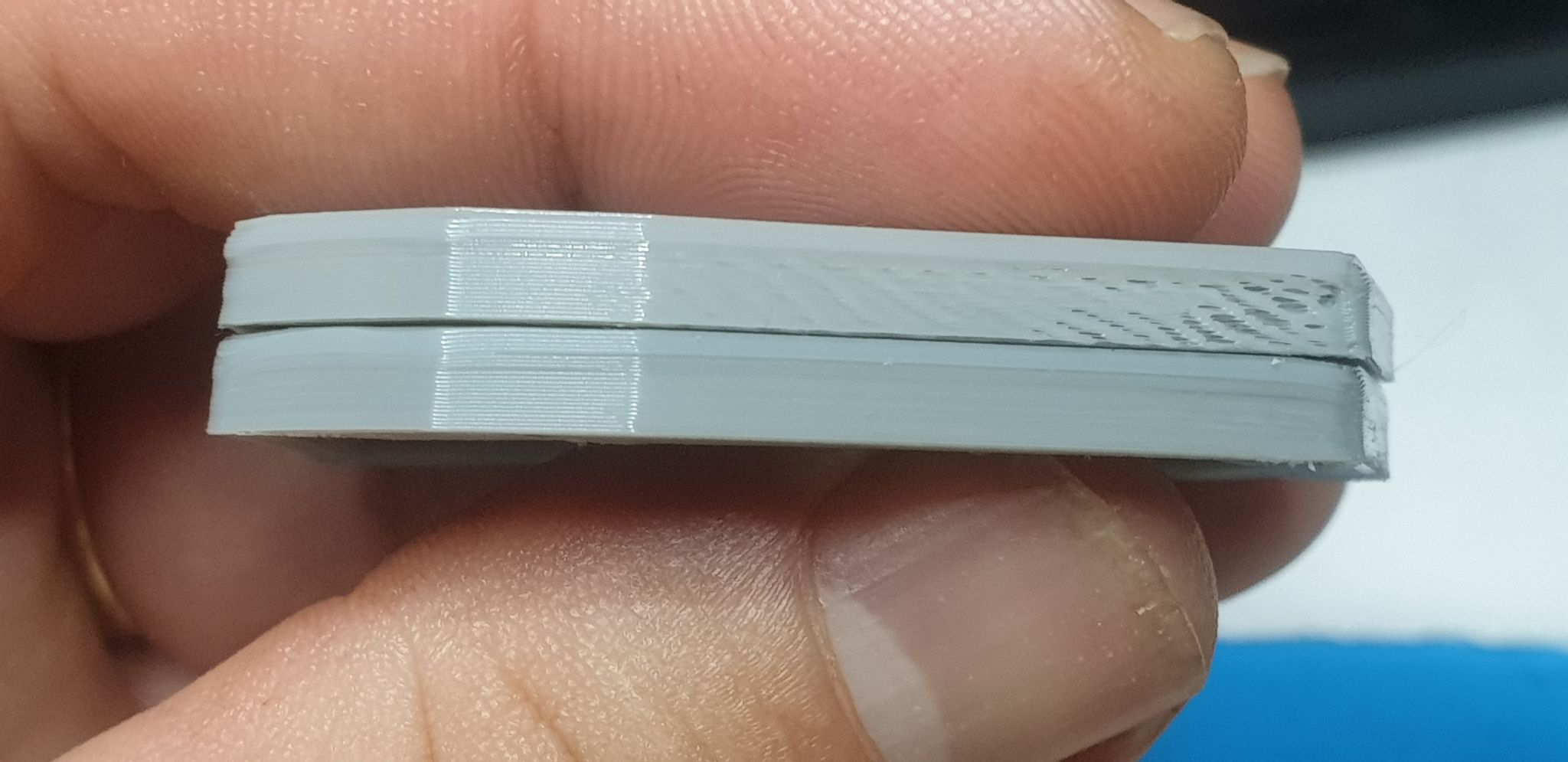

J'ai refais  une impression avec ton profil en modifiant le paramètre "volume supplémentaire à l'amorçage" et j'y ai mis "0.1mm3".
je me suis dit que comme il me semblait qu'il manquait de la matière a chaque fois qu'il commence une paroi externe, c'est peut être du au fate que pendant la rétraction la buse suinte et perd un peux de matière, du coup ce paramètre permet de compenser cette perte. Ca a l'air d'avoir réglé le problème.
Par contre le fond contre le lit n'est pas nikel et j'ai même eu un peu de décollement dans les coins alors je n'en ai jamais eu avant... Mais ca c'est une autre histoire.
Sur la photo on a au dessus sans "volume supplémentaire à l'amorçage" et dessous c'est avec:
Tu es sûr et certain que tu utilises mon profil? J'ai revérifié: la rétractation n'est pas activée avant la paroi extérieure...

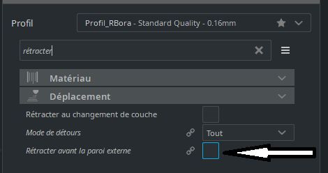

Tu dis: "J'ai revérifié: la rétractation n'est pas activée avant la paroi extérieure"
Pourrais tu me dire comment s'appelle ce paramètre dans Cura?

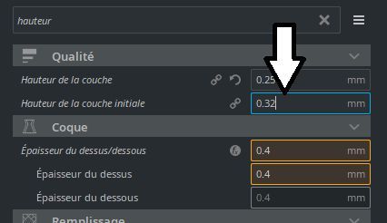

Tu dis: " réduire la hauteur de la couche initiale de 0.03 "
Comment s'appelle exactement ce paramètre dans Cura?

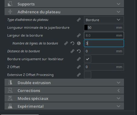

Dans le champ recherche, tout en haut des paramètres, tu peux taper des mots clé pour trouver plus facilement les paramètres.
il y a 25 minutes, Jonathan06 a dit :
Citation
Citation
Tu dis aussi: "mes paramètres pour la bordures sont farfelus "
Voici les nouvelles valeurs à tester:

EDIT: après réflexion, il est évident que tu utilises mon profil puisque tu as une bordure qui correspond à mes paramètres 😅.
