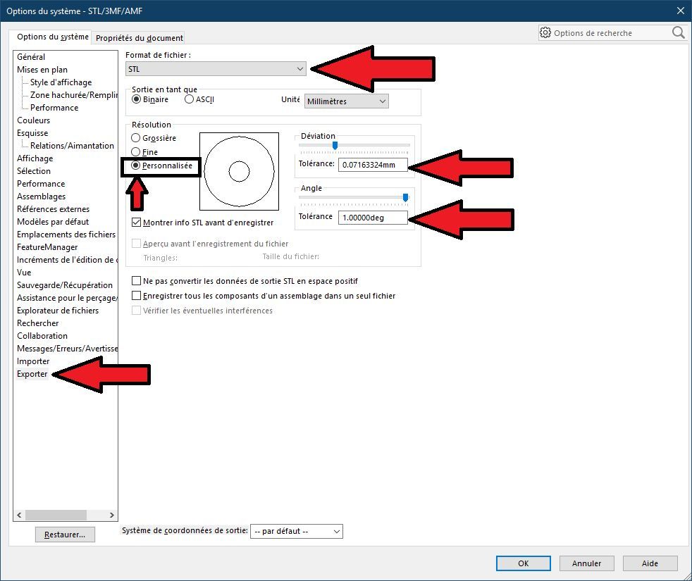

Bonjour à tous, je suis nouveau parmi vous et c’est un plaisir pour moi. Je possède une CR10s Pro v2 depuis un an. J’utilise du PLA essentiellement et un peu de PTEG. J’utilise Cura pour l’impression et essentiellement Solidworks pour créer mes pieces en 3d et quelques fois SketchUp. Je ne comprends pas pourquoi sur les formes rondes, j’ai après impression tout sauf une forme ronde, mais plus une forme ronde avec des arrêtes. Je serai intéressé d’avoir vos avis à ce sujet.  Merci

Tu devrais poser ta question section solidworks, je ne sais plus le nom de l'option/fonction mais cela se passe dans solidworks si ma mémoire est bonne pour avoir eu le problème à l'époque.
Désolé pour le peu détails mais c'est une piste 🙂
Salut @Trévor Philipps 19,
Sous Solidworks, tu peux préciser la résolution de l'export au format STL en allant dans Outils->Option->onglet Options du système
Format de fichier: STL
Résolution: personnalisée et tu choisis la déviation et l'angle
Ci-dessous mes paramètres:

Merci pour ta réponse. Quand j’enregistre le fichier je choisis le format STL. C’est pas la même chose?
Lorsque que tu enregistres ton fichier:
- tu sélectionnes le format STL
- tu click sur options
- tu augmentes les précisions sur la résolution en passant par personnalisée
- en diminuant la tolérance et l'angle tu effaceras les facettes (pour diminuer c'est la droite qu'il faut bouger le curseur)
Test sans modif au départ pour voir les facettes, tu fais un cylindre rapide, tu enregistres le stl et tu le met dans le slicer, tu le verras direct. ensuite tu t'amuses avec la finesse ou tu mets au mini direct.
