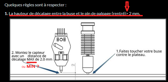

fran6p Posté(e) Décembre 31, 2020 Partager Posté(e) Décembre 31, 2020 (modifié) Tes fichiers de configuration me semblent bons. Par contre l'installation matérielle est interprétable autrement d'après la documentation: je la comprends comme la hauteur entre la pointe de la buse et le bas du pointeau de la sonde quand rétracté d'au moins 2 mm : Ça reste mon interprétation (entre la phrase et ce qui est écrit dans le schéma qui sont contradictoire sauf à remplacer MAX par MIN ), seul @Fourmi s'il n'est pas trop occupé à réveillonner pourrait confirmer. Modifié (le) Décembre 31, 2020 par fran6p Lien vers le commentaire Partager sur d’autres sites More sharing options...

melanieblow Posté(e) Décembre 31, 2020 Auteur Partager Posté(e) Décembre 31, 2020 A mon avis, il y a une erreur dans la phrase au-dessus du schéma: il faudrait lire "<2 mm!! (d'après moi). De plus, avec mon ancienne Anet A8 avec une sonde "magnétique" fixe, il était bien précisé que la sonde devait être placée moins de 2 mm au-dessus du niveau de la buse... Pour avancer, dans le post de Duncan4031 de Juillet 2019 (cf plus haut), il précisait qu'il n'avait pas ce pbme en Marlin 1.1.9.1 car le Touchmi ne faisait pas la 3ème palpation plus profonde qui faisait remonter la buse (et qui empêche l'exécution du G29 autolevel)... C'est ce paramêtre là que j'aimerais connaitre et modifier pour avoir le mme comportement en 2.0.x! Merci, je tenterai la solution : rajout du "G1 X0" entre le G28 et G29, dans le G-code de démarrage Cura, afin que l'aimant tire la bille et fasse redescendre le capteur. Mais, la solution idéale serait de modifier le comportement de la sonde en 2.0.X (et empêcher la 3ème palpation profonde), plutôt que de surcharger le G-code de démarrage... Lien vers le commentaire Partager sur d’autres sites More sharing options...
Fourmi Posté(e) Janvier 16, 2021 Partager Posté(e) Janvier 16, 2021 Le 31/12/2020 at 16:56, fran6p a dit : Tes fichiers de configuration me semblent bons. Par contre l'installation matérielle est interprétable autrement d'après la documentation: je la comprends comme la hauteur entre la pointe de la buse et le bas du pointeau de la sonde quand rétracté d'au moins 2 mm : Ça reste mon interprétation (entre la phrase et ce qui est écrit dans le schéma qui sont contradictoire sauf à remplacer MAX par MIN ), seul @Fourmi s'il n'est pas trop occupé à réveillonner pourrait confirmer. Il ne faut pas plus de 2 mm (moins c'est pas dérangeant) ,car a la désactivation du capteur quand la buse descends , il se peut que la bille n'attire pas le PIN. 1 Lien vers le commentaire Partager sur d’autres sites More sharing options...
