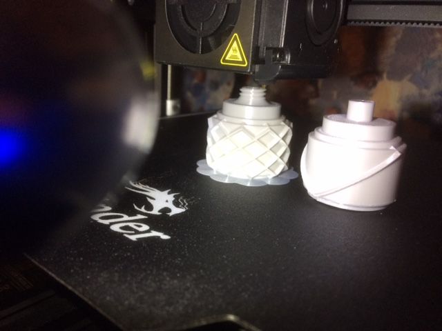

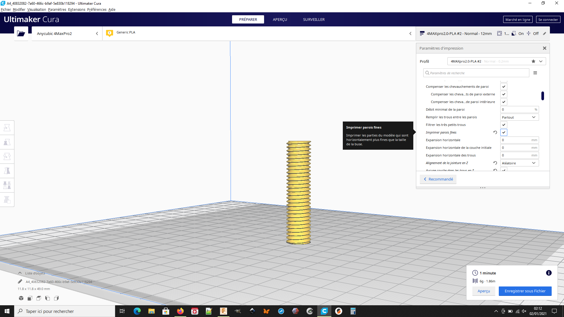

impossible de parvenir à imprimer un filetage sur une vis.
A l’écran tout est OK, même lorsque je fait l’analyse de section, tout est normal.
Je vois bien mes filets, mais après avoir slicer avec Cura (hauteur de couche 0,12 et remplissage à 100%) et imprimé, j’obtiens un tige lisse de 9mm alors que j’attends un filetage M12 x 1,75
Et là je bloque sans trouver de solution
dans Cura, tu vois les filetages?
as tu activé l'option "imprimer les parois fines"?
J'imagine que tu fais tes filetages sous "Fusion  360" et que tu as oublié de cocher l'option "modéliser le filet"
Il y a 9 heures, DGEG09 a dit :
Super, là bravo, effectivement "print thin walls" dans "shell", n'était pas coché.
Je refais un essai et reviens donner le résultat. (8 heures d'impression, je vais d'abord faire un essai de moindre qualité)

Ca marche, l'impression est en cours et presque terminée.
Le filetage est OK, et même le moletage est complet. Mais pour le moletage, je pense que c'était un problème de sélection avec F360, en envoyant à Cura.
En tout cas merci beaucoup et chapeau bas, car j'ai vraiment ramé avant de poster sur ce forum.
