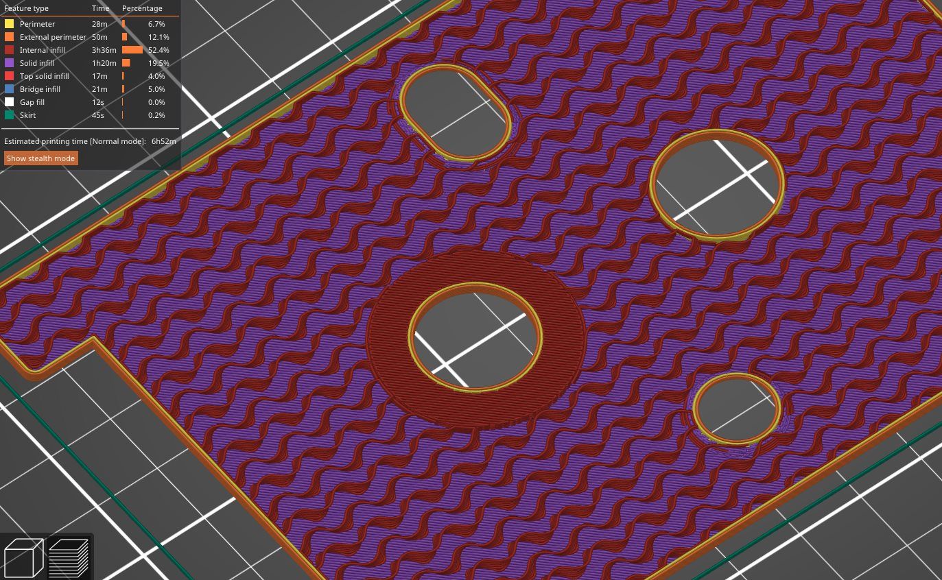

Il y a 9 heures, romano a dit :
Le truc qui m'intéresse grandement sous IDM c'est les modifcateurs topologique. Indispensable pour renforcer des zones avec contraintes mécaniques localisés (vis, appui en compression pour joint...). Si vous savez me montrer la même chose sous PrusaSlicer...
Tu parles certainement des "modifiers" sous PS, ici un infill à 100% autour d'un trou :
Oui ça existe, tu peux ajouter des formes de base ou un STL et modifier pratiquement n'importe quel paramètre localement.
Idem pour les supports, tu peux forcer ou empêcher les supports par endroit, et nouveauté, maintenant on peut aussi "peindre" les supports (forcer ou empêcher).

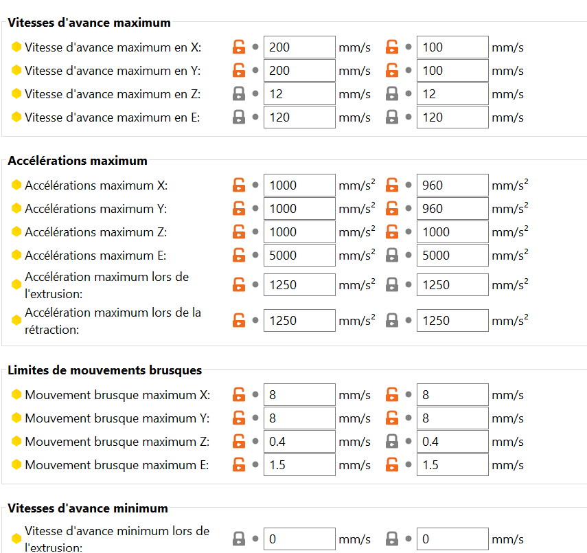

Il y a 12 heures, Kachidoki a dit :
Pour PS, as-tu renseigné correctement toutes les "machine limits", vitesses accélération jerk, qui lui permettent d'estimer au plus juste le temps réel d'impression ?
Comment les caractériser? Sans que cela prenne un temps infini...
Idem pour le MVS comment le caractériser? Je ne vois pas où il se renseigne dans PS.

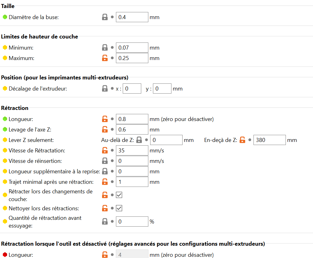

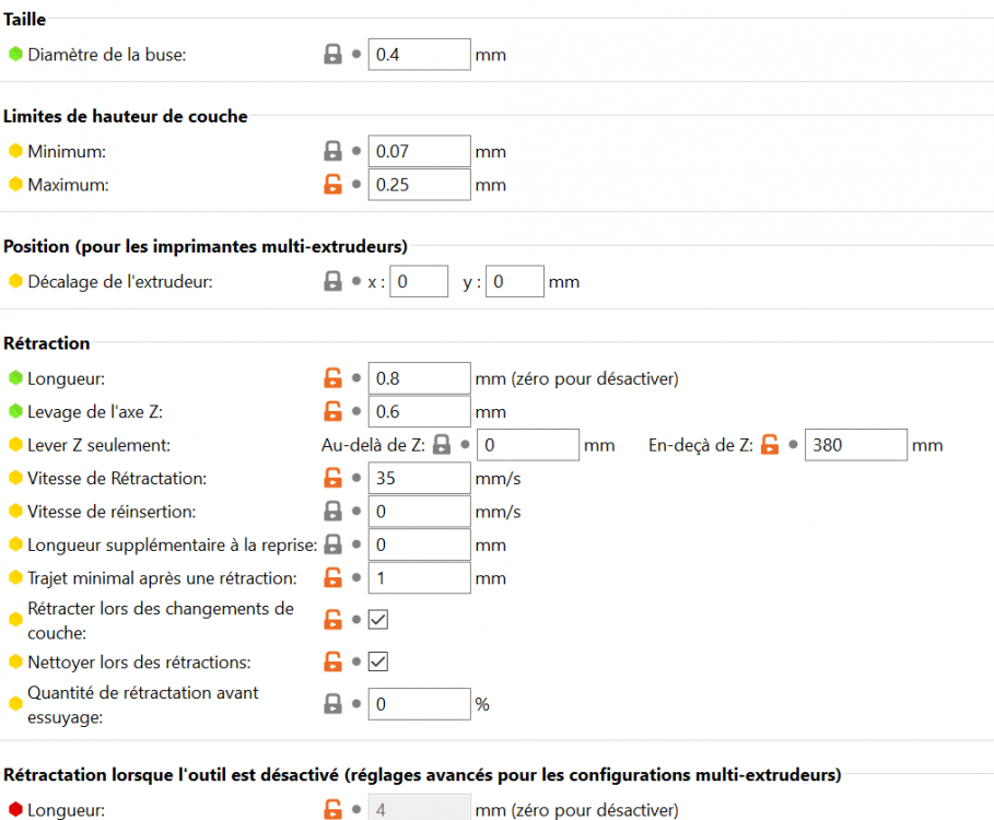

En attendant, j'ai utilisé le fichier fourni avec le pack du fw Wagster pour X1. ce qui donne les données visibles sur les sshots en PJ de ce msg.

Il y a 8 heures, romano a dit :
Ce sont des paramètres qui sont fixés dans le firmware de l'imprimante (ce qui ne veut pas dire non plus qu'ils ont correctement été renseignés par le fabricant). Si tu n'as pas accès au firmware, tu dois pouvoir récupérer ces valeurs via un M503 de mémoire. Tu ne peux pas dépasser ces valeurs. Si tu devais déterminer toi-même les bonnes valeurs (inférieures), ce n'est pas simple du tout. Il faut y aller dans l'ordre, d'abord trouver la vitesse maximal en faisant des aller/retour de la plus grande longueur possible pour chaque axe (sans oublier de simuler le poids d'une impression full volume sur le plateau). Quand on a trouvé la vitesse limite avant que les moteurs de calent, on peut chercher l'accélération limite, et enfin le jerk. Maintenant chacun de ces paramètres influence ses voisins, par exemple, pas assez d'accélération et la vitesse max ne peut pas être atteinte (c'est souvent comme ça que sont limité les chinoises). Et il y en a d'autres, comme le courant dans les moteurs, ou l'état de surface sur les pièces imprimées (ringing notamment). Bref, pas simple et on est content quand c'est le fabricant qui se tape tout ces essais. Ce qui est important c'est d'avoir les même valeurs (réalistes) dans le firmware et dans le slicer, comme ça il est en mesure de calculer correctement le temps.
La X1 (on ton Ender 3) gère le mode normal / furtif (silencieux) ? Car je vois des vitesses accélérations différentes pour ces deux modes. Ca sent le copier / coller d'un profil de Prusa i3 MK3S avec deux trois bidouilles, mais rien de sérieux. Il faut décocher une case pour enlever le mode furtif, et toutes les valeurs sont identiques au profil par défaut de la Prusa, excepté le jerk E et la hauteur max du Z-hop.
Ces paramètres sont bons si on ne s'éloigne pas trop des specs originales de la Prusa, mais sur une X1 avec un plateau de 300x300 et une hauteur de 400, je vois mal comment ça peut fonctionner correctement. Une impression sur un lourd plateau et à une telle hauteur ne peut certainement pas subir les même accélérations sans en pâtir (ringing, wiggling, etc...), ou pire, sans subir de décalages.
