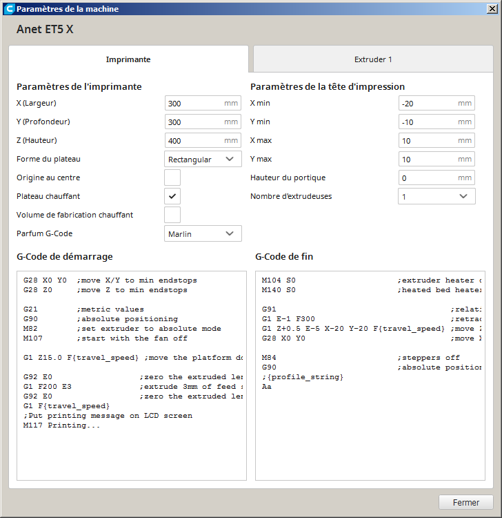

bonjour,
j ai une et5x depuis peu 🙂
petits problème au départ avec les réglages machine d'usine (tête non alignée sur support, le capteur de touche pas a la bonne hauteur mais bon tout ca est réglé !!)
au début je n avais pas d impression !!  pour y remédier, j ai du changer les gcodes d entrée et de sortie et depuis cela fonctionne bien !!
si cela peut aider les voici :
entrée : G28 X0 Y0 ;move X/Y to min endstops G28 Z0 ;move Z to min endstops G21 ;metric values G90 ;absolute positioning M82 ;set extruder to absolute mode M107 ;start with the fan off G1 Z15.0 F{travel_speed} ;move the platform down 15mm G92 E0 ;zero the extruded length G1 F200 E3 ;extrude 3mm of feed stock G92 E0 ;zero the extruded length again G1 F{travel_speed} ;Put printing message on LCD screen M117 Printing...
sortie :
M104 S0 ;extruder heater off M140 S0 ;heated bed heater off (if you have it) G91 ;relative positioning G1 E-1 F300 ;retract the filament a bit before lifting the nozzle, to release some of the pressure G1 Z+0.5 E-5 X-20 Y-20 F{travel_speed} ;move Z up a bit and retract filament even more G28 X0 Y0 ;move X/Y to min endstops, so the head is out of the way M84 ;steppers off G90 ;absolute positioning ;{profile_string}
faire un copier - coller dans les parametres de l imprimante !!!
et il faut aussi utiliser une sd formatée sinon ca buggggg !!
voili voilou

bonjour,
Si vous utilisez cura 4.8.0 (pour moi)
dans les paramètres de l imprimante, il faut changer les g-codes d origine !!
voici ce qu il faut avoir : dans mon message plus haut je les ai collé il n'y a plus qu'a faire un copier - coller.
j ai du aussi régler la hauteur du capteur capacitif.
et également faire un formatage LENT de la carte sd !!
et depuis je n ai plus de problème
dites moi si cela vous a été utile !!!!
stève;)
Modifié (le) par stevastro
Ce qu'il "faut avoir", juste non, ça aide d'accord, encore qu'ils ne soient pas parfait, mais y'a aucune obligation d'avoir CES gcodes de début ou de fin.

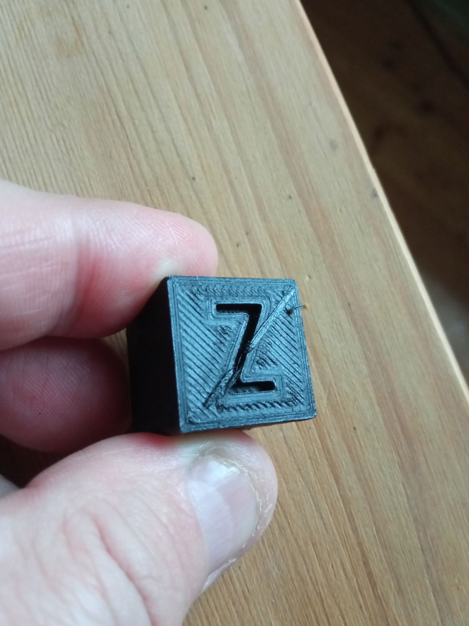

un pb sur ton gcode de sortie en imprimant un cube la tete se leve pas et foire le dessus du cube
tu la fait se deplacer sans modifier sa hauteur au prealable.... de plus il vaudrait mieux tester la position et se deplacer selon celle ci....
sinon on traverse la piece de position en position... sur un cube ca cree une belle diagonale de brulure
