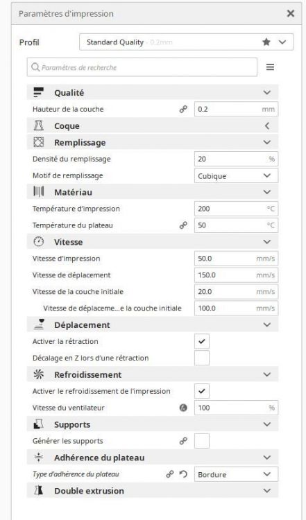

voila petit nouveau de noël dans l'impression 3D j'ai une ender 3v2, PLA noir créality
je cherche a rectifier certain "petit" problème que je rencontre, donc j'ai cherché sur le forum ( mega bien 😉 merci)
j'ai vue que beaucoup demandé le et de température pour voir la quelle et le mieux en fonction du fil, donc hop un petit tour sur le site
https://teachingtechyt.github.io/calibration.html#temp

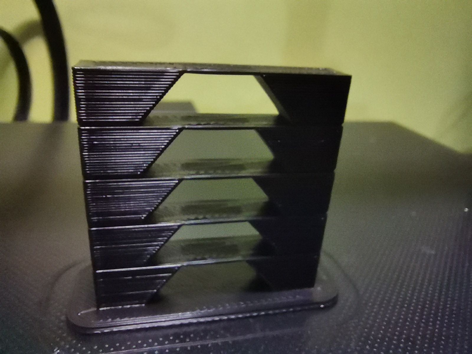

et voila le resultat
couche initial 200, ensuite premier ploc à 190, et mont de 5 en 5

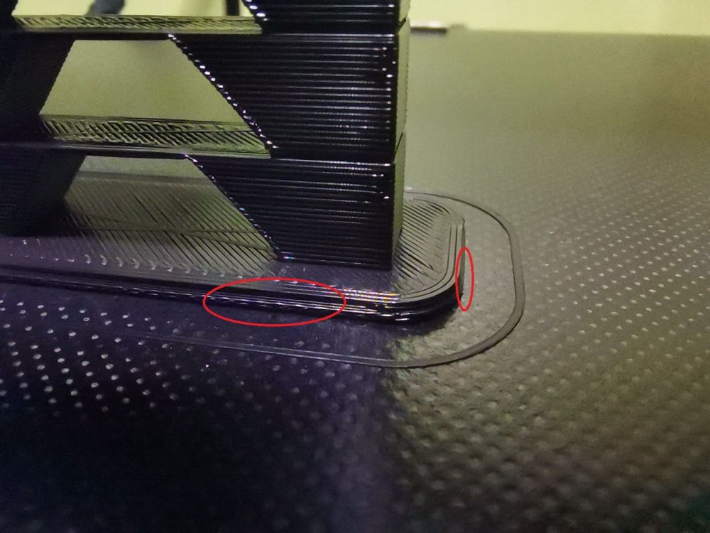

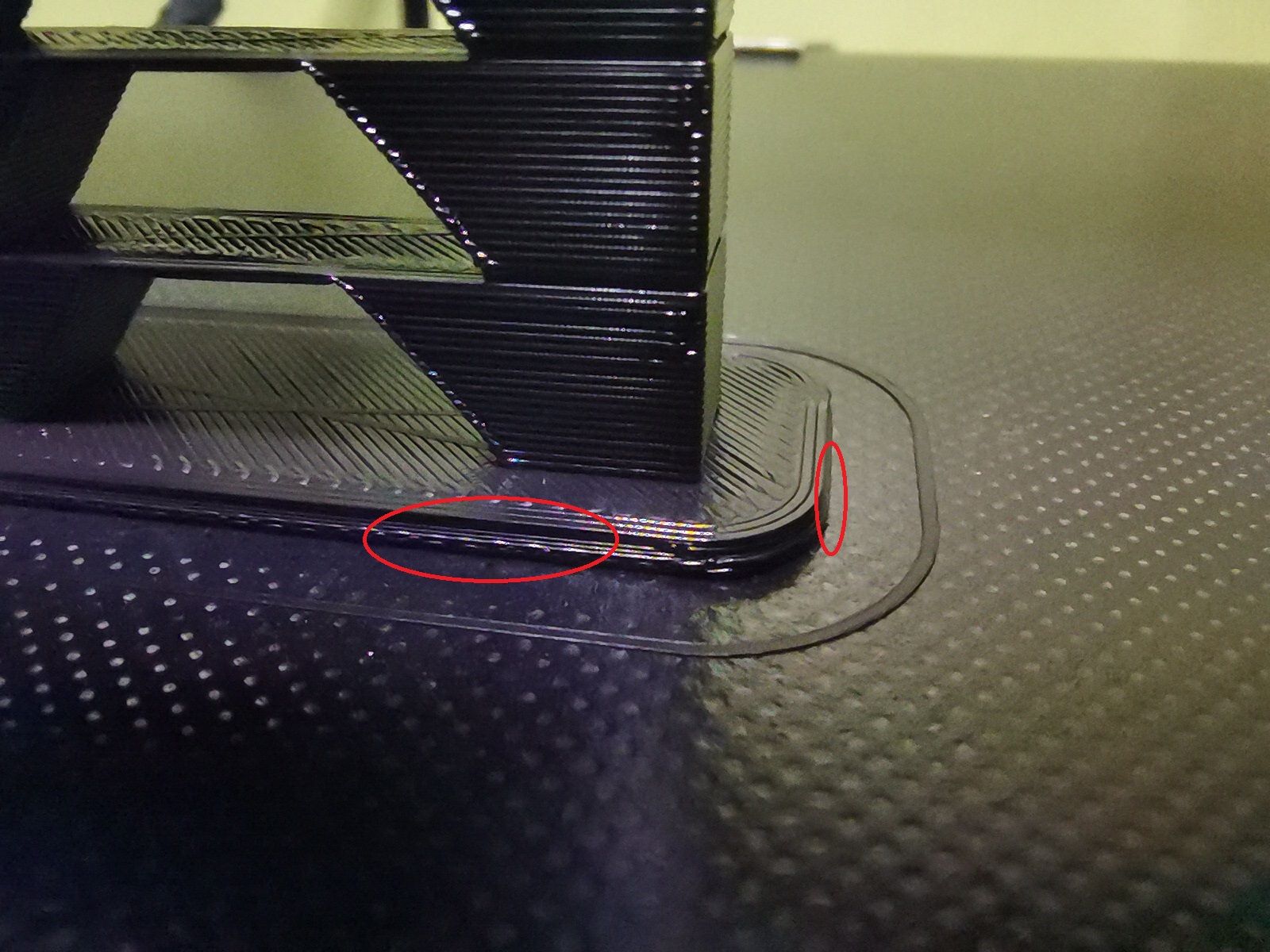

et mon problème c'est que je ne voie pas vraiment de différences, quelqu'un pourrai me donner les explications 😅😭
l'idée et de supprimer le petit bourrelet qui ce forme en bas, visible sur la base qui me génère une perte de hauteur 0.5mm test fait sur un cube de 20x20x20
hauteur du cube fini 19.54mm
merci d'avance d'avoir lu tout mon poste 😇
Avant de faire le test de température as tu bien fait toute la calibration de l'imprimante (Step/mm sur les 3 axes et extrudeur) et reglage du flow adapte au filament sur une paroi en mode vase) ?
Si tu n'as pas la bonne quantité de filament extrudé la tour de température ne sera pas significative a mon avis.
Pour le bourrelet peut être que ta buse est trop pres de ton bed sur la première couche il faudrait une tof de l'impression d'une seule couche

tu veux une plaque de 0.2 en épaisseur?
Alors pour le calibrage regarde les tutoriels concernant le calibrage extrudeur et les step/mm
Pour la première couche oui juste pour visualiser la tranche de ta première couche

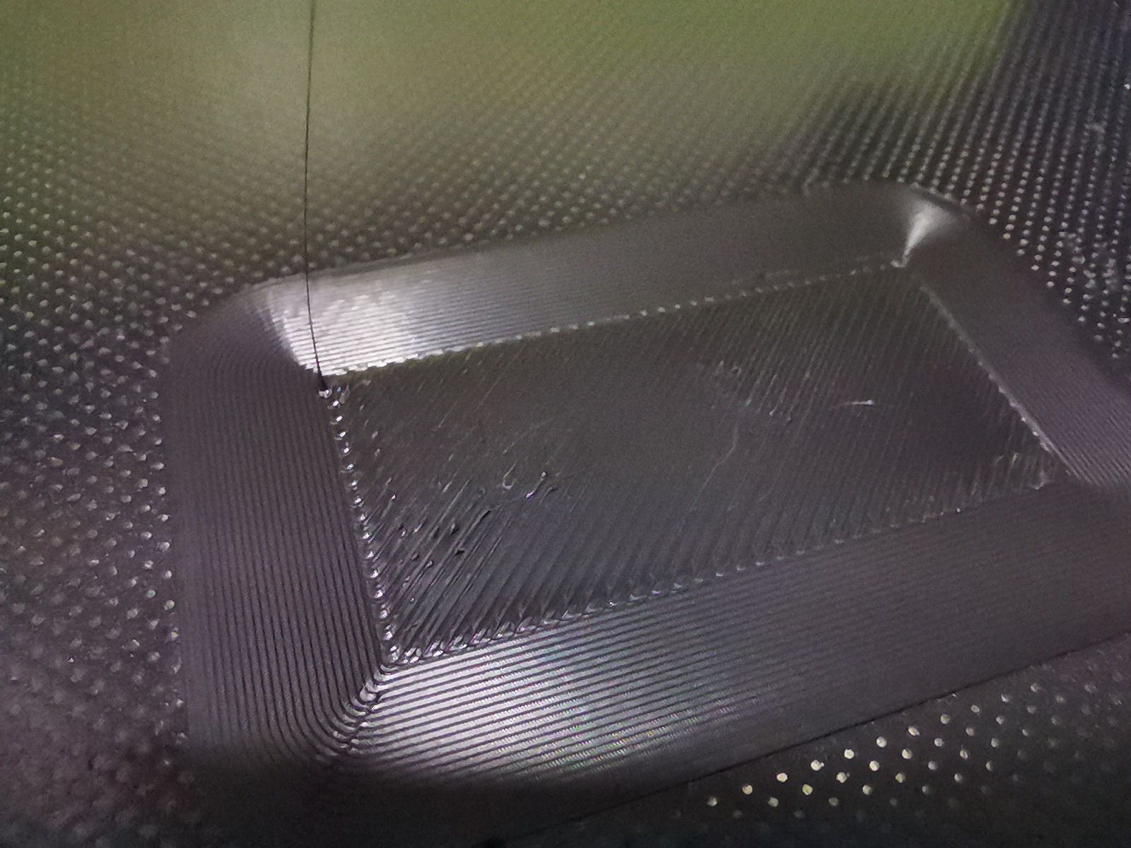

Oui mais ta couche a l'air bien écrasée sur ton bed..  tu as bien fait le reglage de niveau du bed ?
Déjà que tu es en sous extraction en quantité de pla injecté
Fais un G92 E0 avant ton G1 E100
On peut voir le verso de ta couche ?
il y a 2 minutes, Maya35 a dit :
C'est pas un peu indiscret ? 🤣

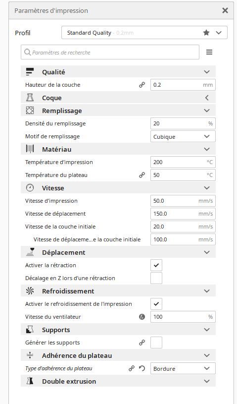

ce qui me donne  pourle bloc de debut Gcode:
; Ender 3 Custom Start G-code
G92 E0 ; Reset Extruder
G28 ; Home all axes
G1 Z2.0 F3000 ; Move Z Axis up little to prevent scratching of Heat Bed
G1 X0.1 Y20 Z0.3 F5000.0 ; Move to start position
G1 X0.1 Y200.0 Z0.3 F1500.0 E15 ; Draw the first line
G1 X0.4 Y200.0 Z0.3 F5000.0 ; Move to side a little
G1 X0.4 Y20 Z0.3 F1500.0 E30 ; Draw the second line
M92 E97.89 ;                ligne perso
G1 X5 Y20 Z0.3 F5000.0 ; Move over to prevent blob squish

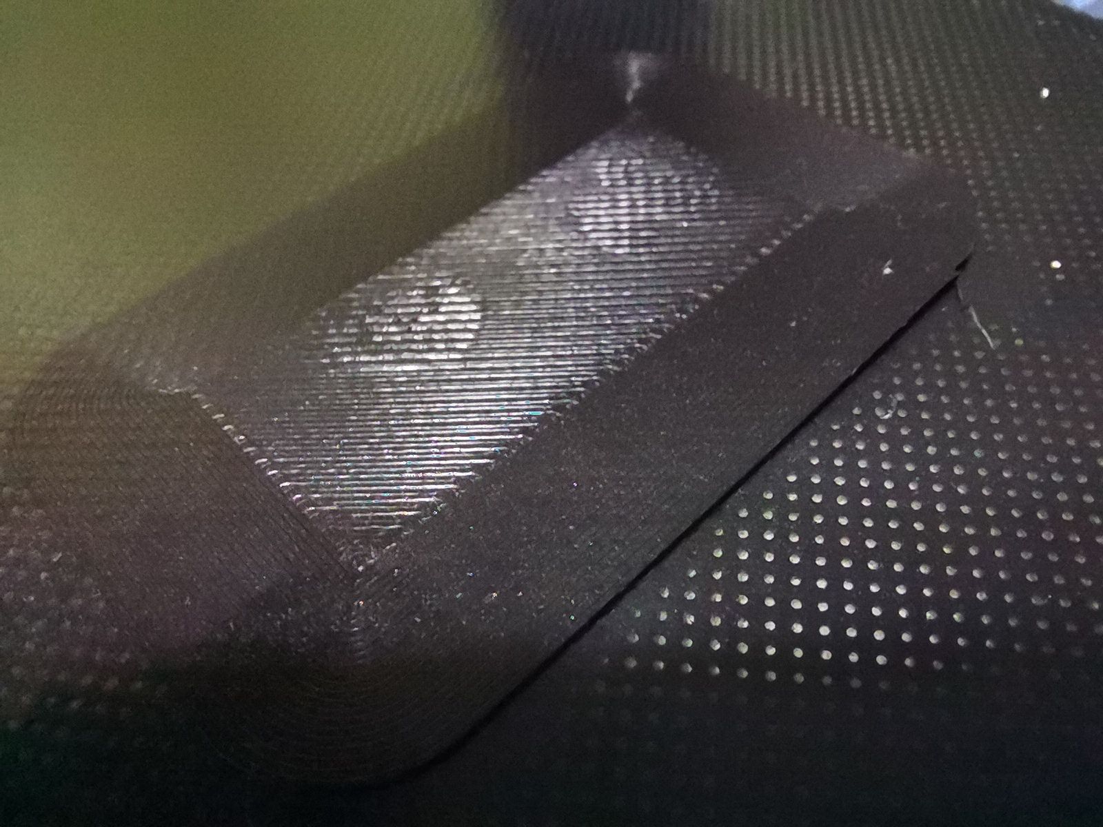

voici le dessous de la pièce de test:
normalement le bed et bon après je peux le refaire si besoin, c'est à vous de me dire moi tout petit novice.
j'ai suivi le tuto phase 3 du réglage de l'extrudeur.
j'avais déjà imprimé un petit cube 20x20x20 ouvert sur le dessus ep 0.8
j'ai fait mes relevés ce qui me donne 0.8475 de moyen

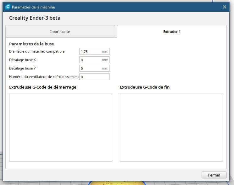

je me doute qui je dois le rentré dans cura->pref->imprimante-> parametre->extrudeur
mais par contre il y a certainement une ligne spécifique à inscrire, un M... ou G ..... X.....
pour le moment dans l'onglet extrudeur j'ai
merci à tous pour votre aide
Modifié (le) par nico378
Je ne connais pas cura mais c'est plus un paramètre lié au filament
Pour la photo difficile a voir regarde s'il te semble qu'il y a la bonne quantité de matière pas assez le ligne ne sont pas jointure trop elle ne sont pas plates.(a partir du moment ou ton bed est plat et bien réglé en hauteur)

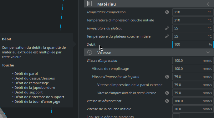

il y a 53 minutes, nico378 a dit :
via le calcul j'arrive à un coef de  0.9439.......
Le débit (flow) du filament se règle dans Cura, section Matériau :
Pour savoir si tes lignes doivent être plates ou bombées, d'abord ça dépend si c'est la partie en contact avec le plateau (en ce cas, ce doit être plat) ou la partie où se dépose le filament. Dans ce «tuto» (plutôt des conseils) le tableau avec les images / dessins indique comment doivent (devraient) être les lignes pour une première couche:

donc du coup pour cura je renseigne 94% à la place des 100%
