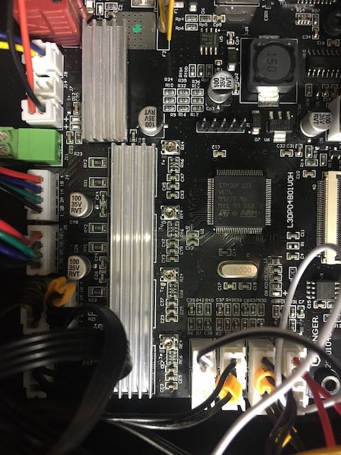

J'ai installé une nouvelle carte mère (L3DPO4BO1VOH) et une nouvel écran LCS (V1.2, PCB bleu).

La carte est une VOH. Elle semble identique à la VOG que j'ai remplacée.

J'ai ouvert le boitier de l'AU20plus et vérifier l'écran: Ce n'est PAS un écran v1.2....
J'ai un écran v1.2 mais il reste blanc - je pense donc qu'il est HS.
