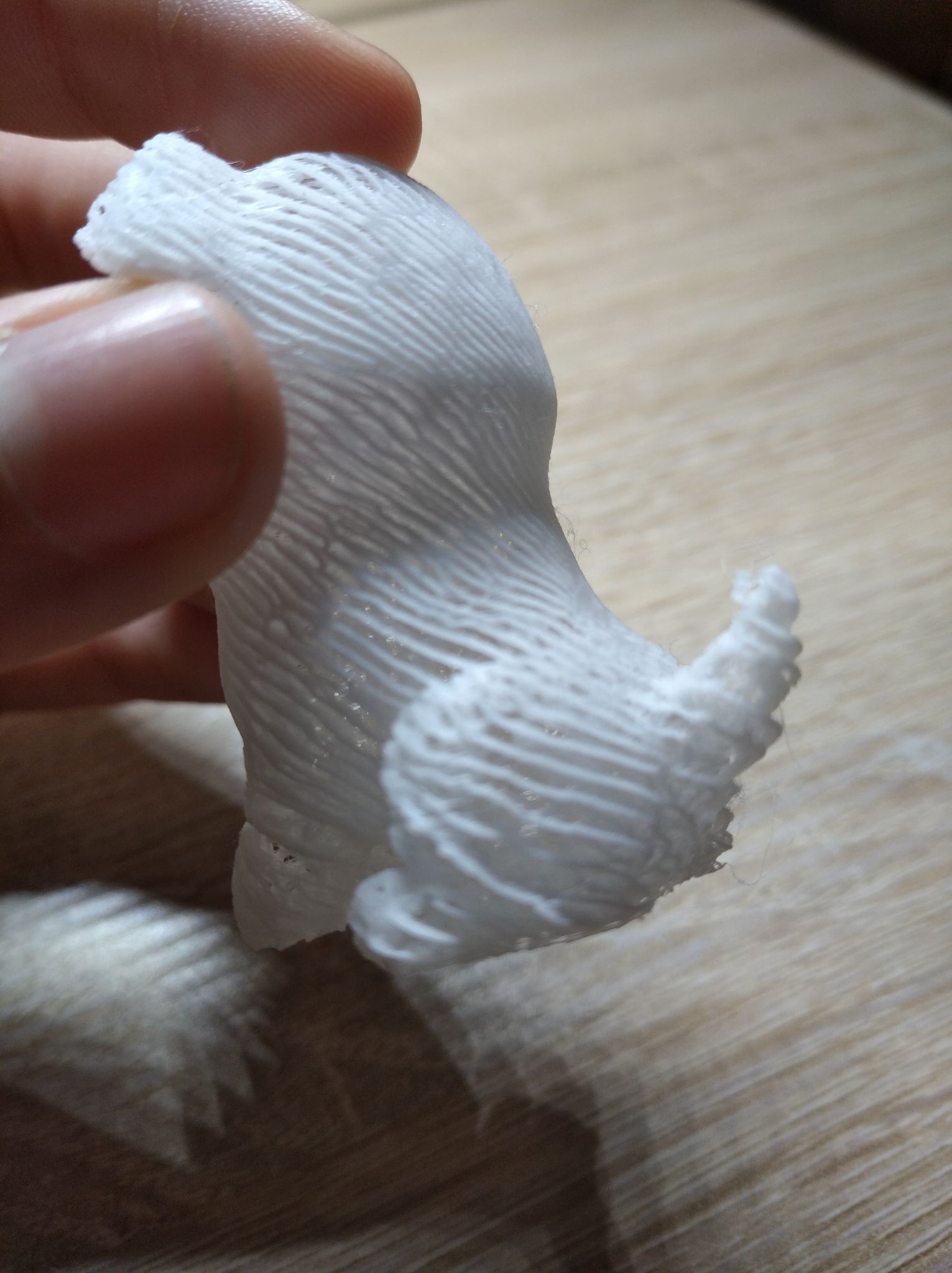

Bonjour a tous !

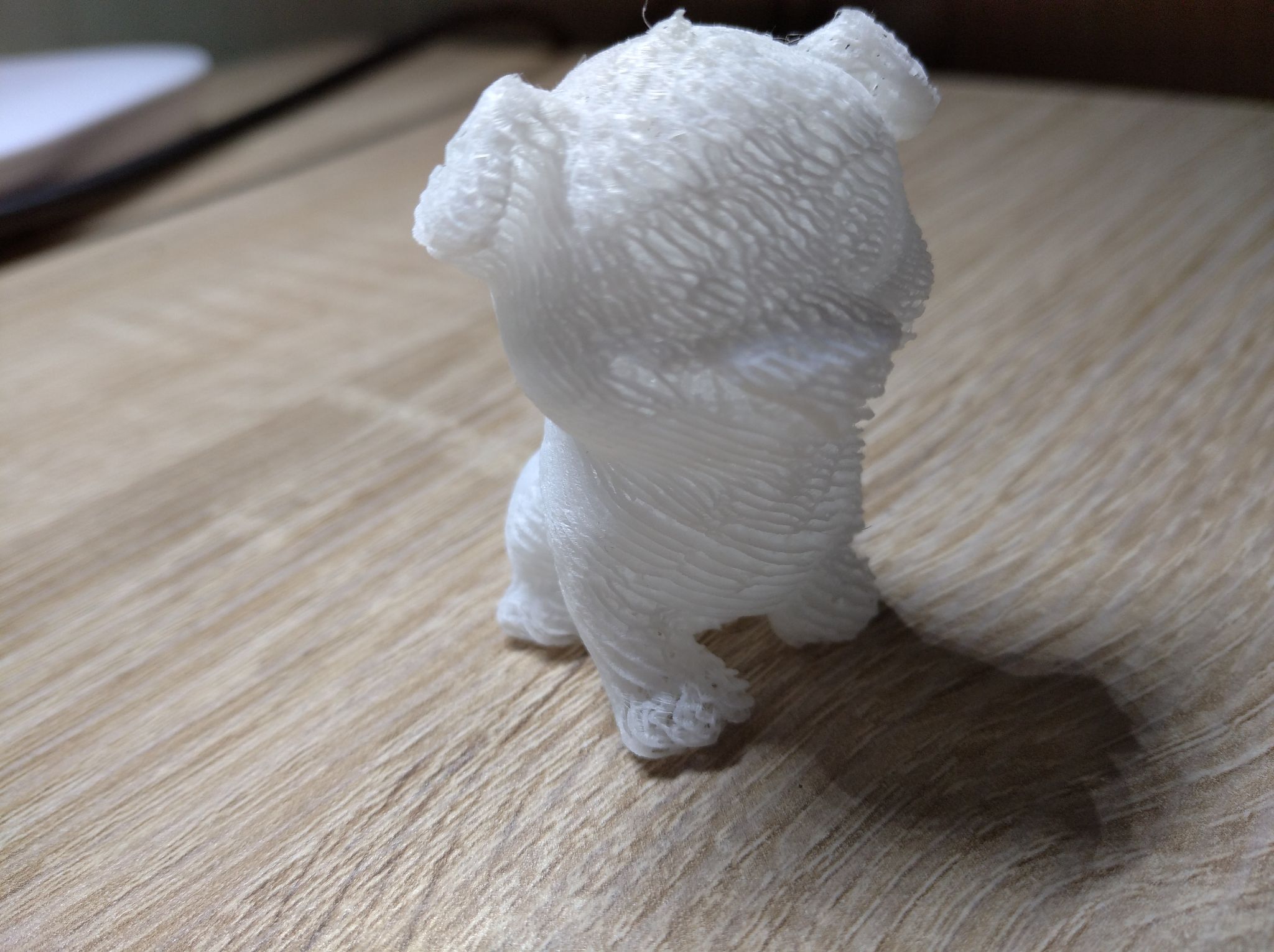

Je suis nouveau dans le monde de l'impression 3D et j'ai rencontré pas mal de problèmes comme la mauvaise calibration du plateau mais si j'ai fait ce post c'est parce que je souffre de sous extrusion. Mes pièces manquent de plastique et l imprimantr imprime souvent dans le vide. La photo parlera d'elle même. Mes paramètres sont 195 Degrés nozzle et 50 degrés bed ainsi que vitesse de base (je ne sais pas comment la changer). Toute aide est la bienvenue.
Salut,
Bien sûr, ce n'est pas voulu mais je trouve le rendu très stylé. Avec quelques leds à l'intérieur, tu pourrais faire quelque chose de sympa.
Sinon, il y a fort à parier qu'une calibration de l'extrudeur solutionnera ton problème. Tu peux suivre ce tuto  qui t'expliquera comment procéder mais aussi les autres réglages indispensables.
Si le problème persiste, un démontage de la hotend (ensemble buse / bloc de chauffe / tube PTFE) sera nécessaire pour supprimer un éventuel bouchon. Voir ce tuto .
Modifié (le) par remibora
Rebonjour !
Merci pour ta réponse, je vais essayer tout ca. Entre temps j'ai lancer d'autres impression et je me suis rendu compte que lorsque je modifiait les steps/min de l'axe x et y le problème disparrais mais la pièce devenait minuscule et mal proportionnée. Je pense donc que si j'arrive a reduire la vitesse cela peut enlever le problème.
Houlla nessaye pas de bidouiller en dérégler des valeurs pour cacher d'autres problèmes.
Regarde bien tout les tutos de calibration. Fait les et imprime après.
Ta démarche n'est pas.la bonne
