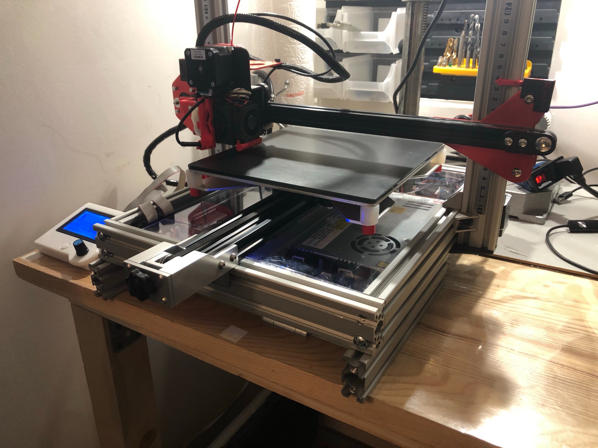

L’idée du châssis en profilé alu était une vraie grande idée. Mais pourquoi ne pas aussi modifier l’axe X avec ce même type de profilé?
J’ai observé plusieurs solutions sur les imprimantes concurrentes et la plupart optait pour des chariots à petites roulettes type v-slot très utilisés dans les CNC (machines a commande numérique). J’ai donc décidé d’adapter ces solutions pour mon Anet A8 devenue AM8
Du coup j’ai pu rebaptiser cette option en AV8
V pour rappeler la solution V-slot.

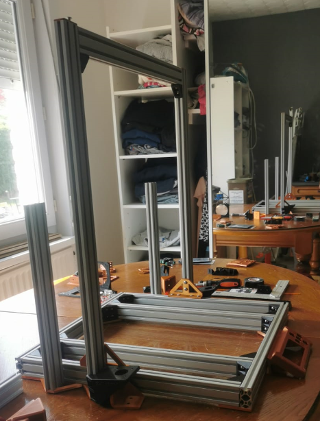

Bonjour, étant en train de monter mon ancienne anet sur la base d'une MGM. Mais avec des modifications que vous avez réalisé sur l'axe X
J'ai prévu aussi de modifier l'axe Y en mettant un profilé de 20x40 avec comme idée de base le système ender, mais je coince sur le support moteur.
Avez vous avancer de votre coté?

Joli travail. Je suis ennuyé avec le support moteur imprimé qui est décalé par rapport à la modif. le votre à l'air de faire la faire.
Je pense que je vais refaire un sujet sur la modification de l'imprimante sachant qu'elle fait 50cm de large sur 70 de haut avec un plateau de 40cm .

Te remerciant. Pour l'instant je reste avec les pièces imprimée le temps du montage et par la suite je ferai de la même façon que toi.
M'autorisant un budget limité, je ne veux pas allez trop vite. La je viens de remonter la base car j'avais un problème d'équerrage.
Je posterai des photos au fur et à mesure, pour montré l'avancement.
Bonne soirée à toi, demain levé de bonne heure.
bonjour à tous. Un autre problème rencontré est le centrage du mat. Je m'explique ma base fais 500mm de coté, mon extrusion 40 donc le pied doit être centré à 230mm. Ou décalé? D
ans le doute je l'ai centré.au pire je décalerai l'ensemble.
Lien vers le commentaire

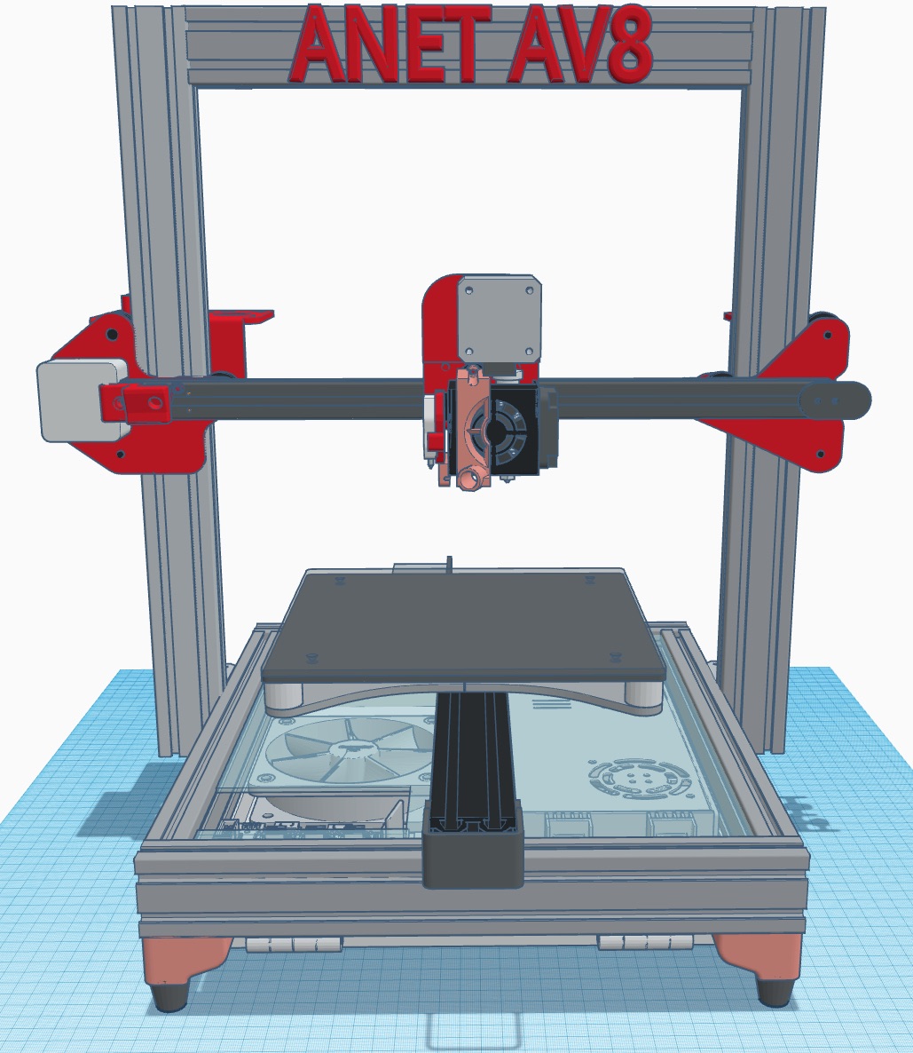

Bonjour à tous,
Cette fois c'est fait !!!
J'ai fini la transformation de l'AM8 en AV8
1339564218_3DdesignAnetAV8UltimateV2Tinkercad2021-06-2314-39-40.thumb.jpg.bafea7a800a08a4f73a76be075bab68f.jpg
Désormais tous les axes sont en V-slot et les résultats sont vraiment à la hauteur de mes attentes
Vous trouverez la 2eme partie de cette aventure dans le PDF joint.
Bonne Lecture, n'hésitez pas a me faire vos remarques et vos retours 😉

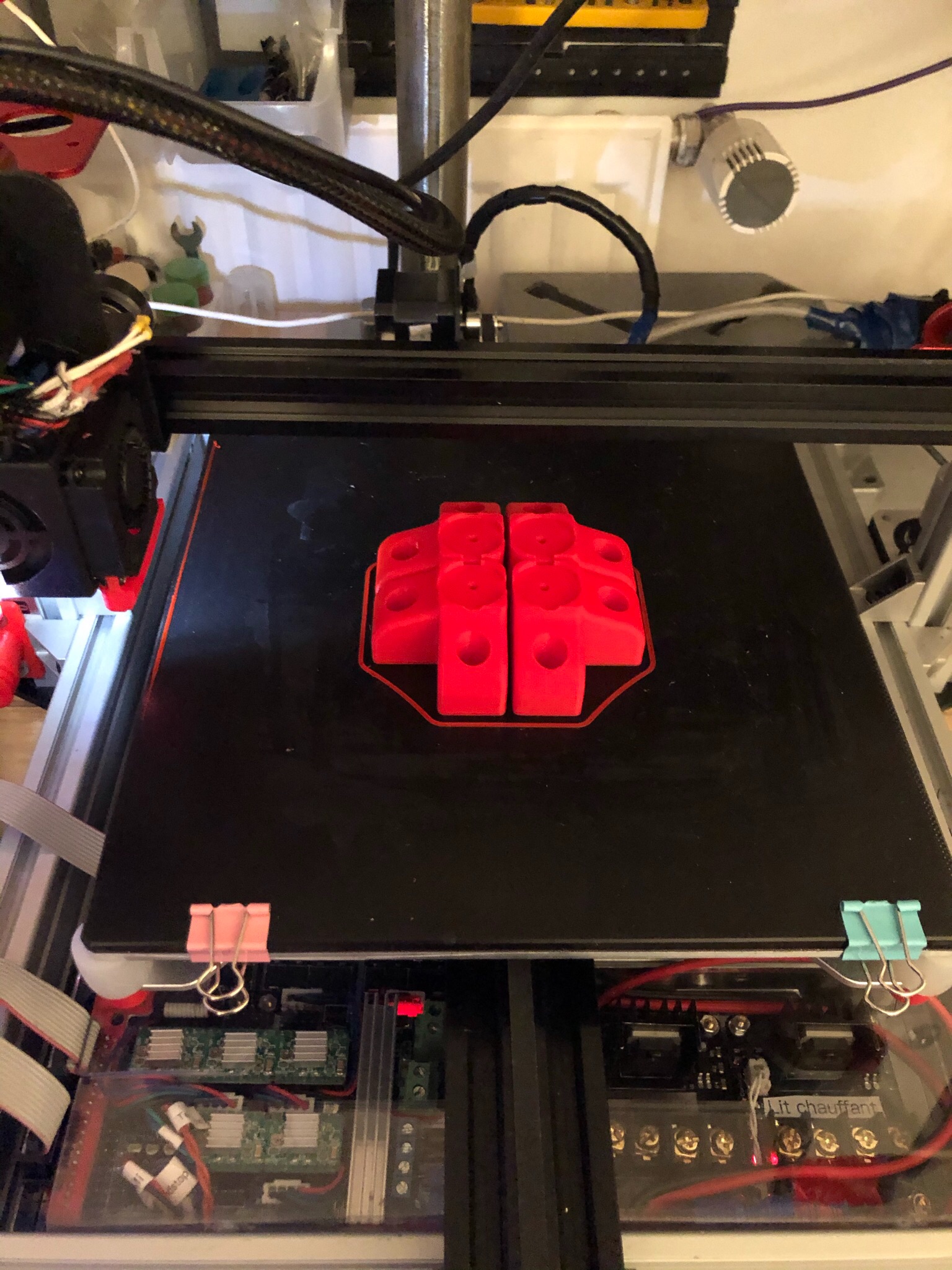

Bonjour A Tous,
Nouvelles évolutions de l'AV8 que je vous donne en prime.
Un nouvel écran TFT Tactile avec son support maison
Des coins pour cacher les fixations des 2040 avec le logo AV8 s'il vous plait
Et un support interrupteur + prise C14
Dans la semaine je remettrai tout ça dans le caisson LACK - HACK IKEA
