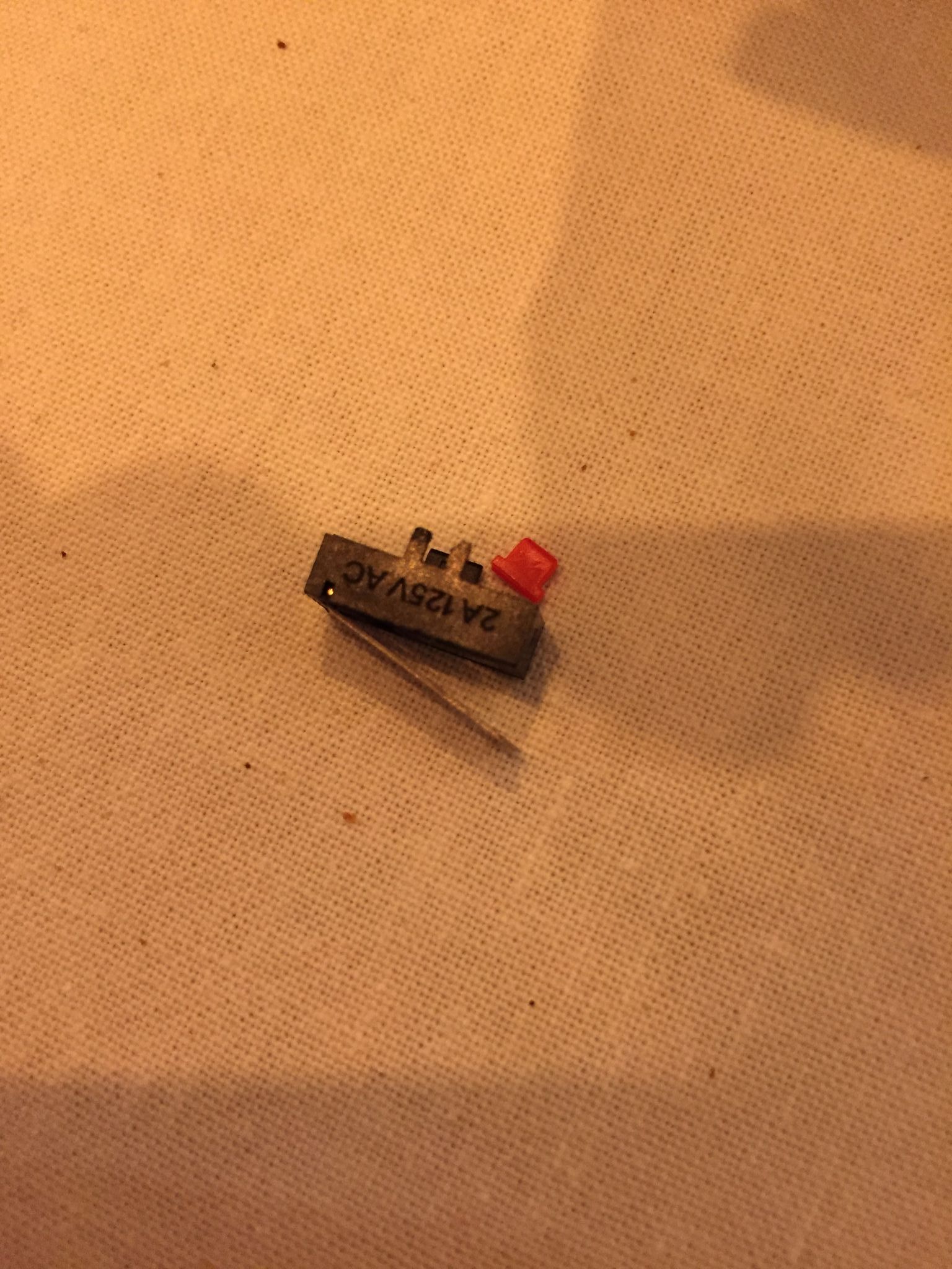

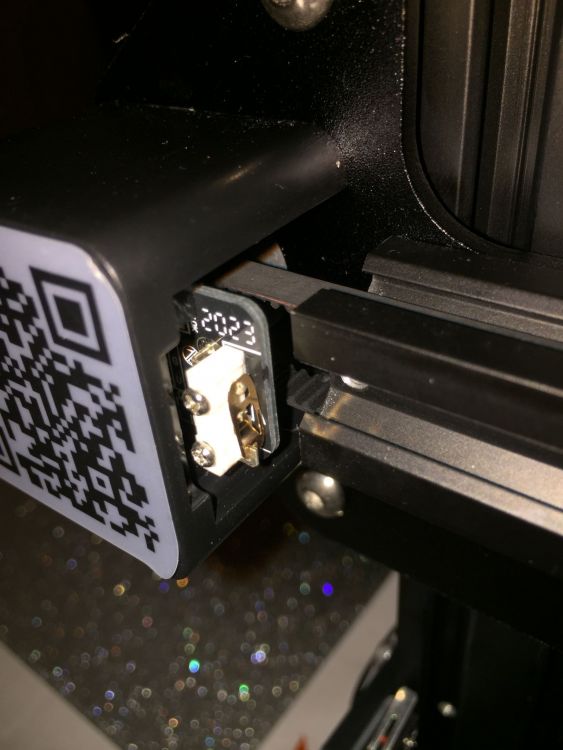

Une fois le montage terminé je me rends compte que l'interrupteur de fin de course de l'axe X a perdu son cache noir car une des attaches est cassée (voir photo).
Tout d'abord est-ce que c'est déjà arrivé à quelqu'un?
Et ensuite que pensez-vous que je dois faire?
J'ai regardé et 2 pièces complètes avec circuit imprimé et tout ça me coûte à peine 2€ sur Aliexpress, seulement voilà, le numéro des pièces d'Aliexpress c'est 2030 hors sur celle de l'imprimante on voit (voir photo) 2023.
Hormis cela se sont les mêmes mais du coup je m'interroge...*

Mauvais axe
C'est le fin de course de l'axe X pas du Z, j'aurais tenter la colle dans ce cas pour remettre le cache noir sur la piece blanche, en remettant bien la piece rouge qui doit etre libre pour activer le switch. Ce switch ne sert que lors du Home
il y a 2 minutes, Tozy a dit :
C'est ce que je me suis dis aussi avec de la colle ça doit passer mais bon  vu le prix pour changer la pièce je me dis tant qu'à faire...

Sinon je n’ai pas la réponse entre 2030 et 2023, après tu peux commandé et coller en attendant la pièce!
à l’instant, Tozy a dit :
Ouais...mais justement avant d'installer la pièce je voulais savoir si ça risque pas de poser de pb où si certains ont déjà ce genre de problème
Salut,
Ce sont les mêmes. Avec le faible courant qui lui passe dedans, y a aucun risque.

Ca marche merci pour l'info
