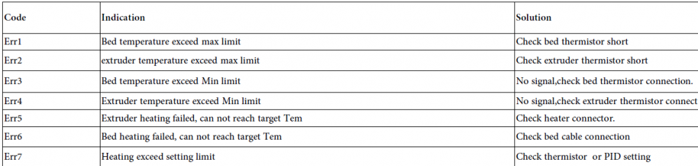

Viking27 Posté(e) Janvier 9, 2021 Posté(e) Janvier 9, 2021 Bonjour. Je butte sur le même problème depuis des jours. Quand la ventilation du filament se met en route, le chauffe de la buse s'arrête. La machine plante quelques secondes après. Ceci même sur les pièces de démonstration. Merci
fran6p Posté(e) Janvier 9, 2021 Posté(e) Janvier 9, 2021 il y a une heure, Viking27 a dit : Quand la ventilation du filament se met en route, le chauffe de la buse s'arrête. Si ça souffle sur la buse, cela la refroidit. En cas de baisse rapide de la température, le firmware déclenche une sécurité et arrête tout. Solution: Revoir le positionnement des becs de refroidissement du filament pour qu'il souffle sous la buse et le refroidisse réellement et pas la buse, ajouter une chaussette silicone (carné ) sur le corps de chauffe, …

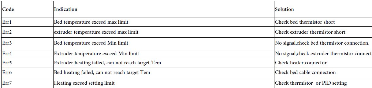

Viking27 Posté(e) Janvier 10, 2021 Auteur Posté(e) Janvier 10, 2021 Tout est d'origine. J'ai surveillé la manoeuvre. Tout est ok, le ventilo démarre et TOUT DE SUITE la chauffe de buse est stoppée. Ensuite, erreur 7. Je mets ici codes erreur envoyés par Wanhao france.
