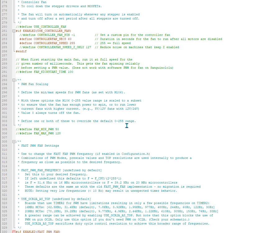

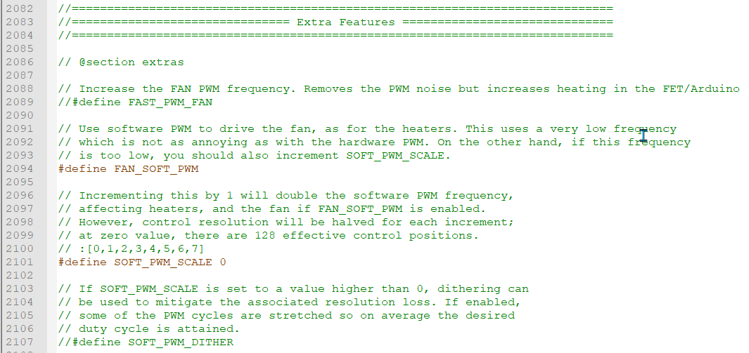

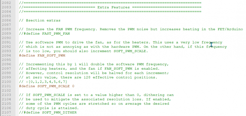

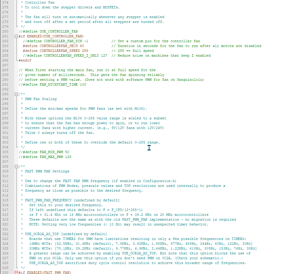

Invité Posté(e) Janvier 10, 2021 Partager Posté(e) Janvier 10, 2021 (modifié) Salut, juste une idée comme ça en passant. Est-ce que tu as regardé du côté de la configuration de Marlin des fois que .. ? Modifié (le) Janvier 10, 2021 par Invité Lien vers le commentaire Partager sur d’autres sites More sharing options...
astuces72 Posté(e) Janvier 10, 2021 Auteur Partager Posté(e) Janvier 10, 2021 (modifié) slt, tu veux parler de la vitesse ? je ne peux pas la faire varier, j'ai mis un réducteur de tension 24v/12v et c'est 0 ou 100% j'ai mis un "noise réducteur" d'un Noctua, qui me passe à 50%, alors effectivement c'est le silence, mais ce n'est plus assez rapide pour refroidir. Je vais commander un 24v pour pouvoir faire varier la vitesse par contre, descendre à 80% et voir ce que ça donne. Modifié (le) Janvier 10, 2021 par astuces72 Lien vers le commentaire Partager sur d’autres sites More sharing options...
