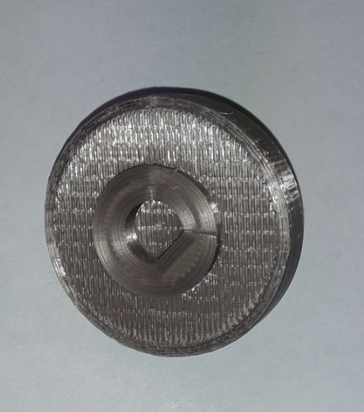

ouille..
Il doit y avoir ou un plateau pas propre, ou la hauteur plateau / buse pas bonne.
L'impression est terminée, ça donne ça image.png.6307cd66338dc830f05b11e98ce05eb1.png

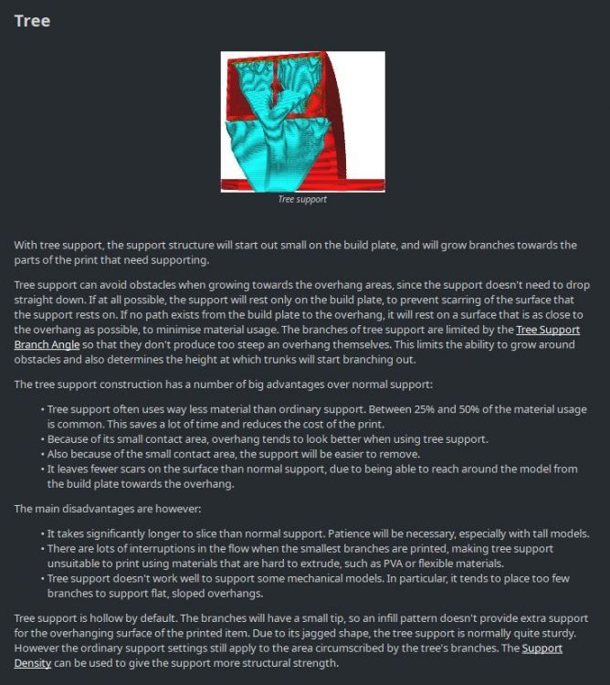

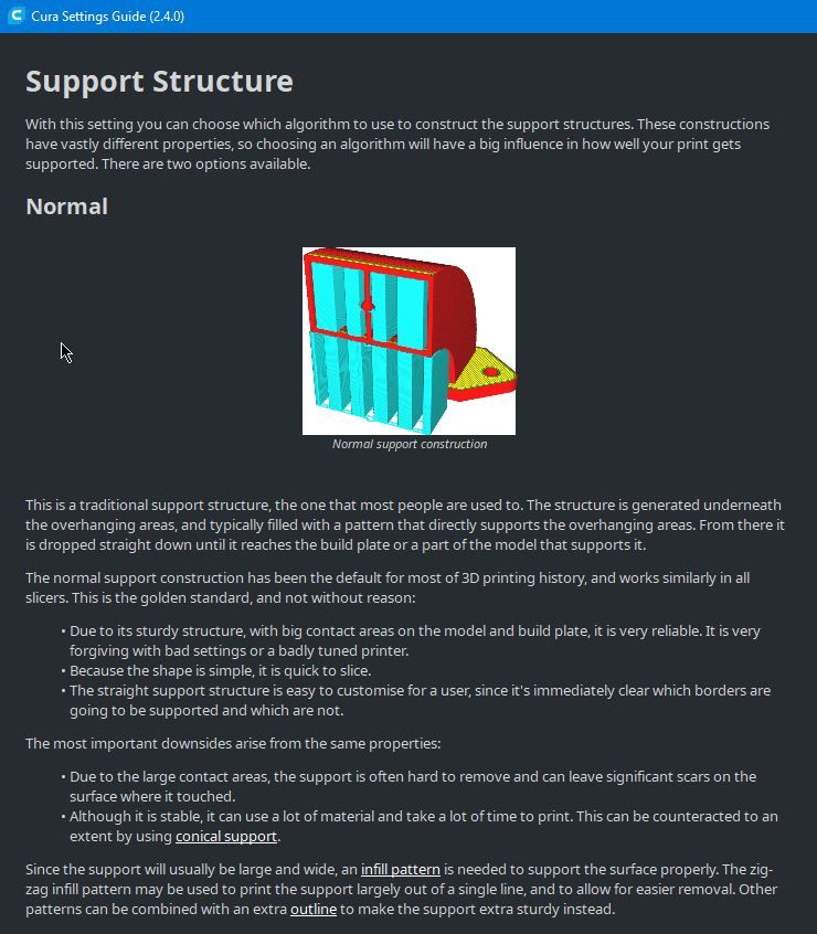

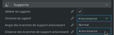

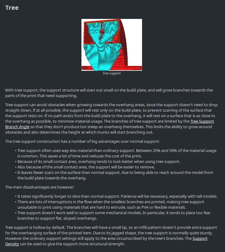

On peut aussi prendre un support «arborescent» : consomme moins de filament, facile (voire très facile) à enlever, inconvénient c'est moche mais OSEF car le support on le jette.
Pour obtenir des informations plutôt complètes sur les différents paramètres de Cura, l'idéal est d'ajouter un complément via le «Marché en ligne» : Cura Settings Guide (la majorité des textes sont traduits en français sauf «évidemment» celui des types de supports 😞 ) :
1750482633_CuraSettingsGuide-support-normal.thumb.jpg.a357bfe48506defbacc3ab4772f29149.jpg2014192031_CuraSettingsGuide-support-arborescent.thumb.jpg.e62f0793d65633a74c1677d3220ae43c.jpg
