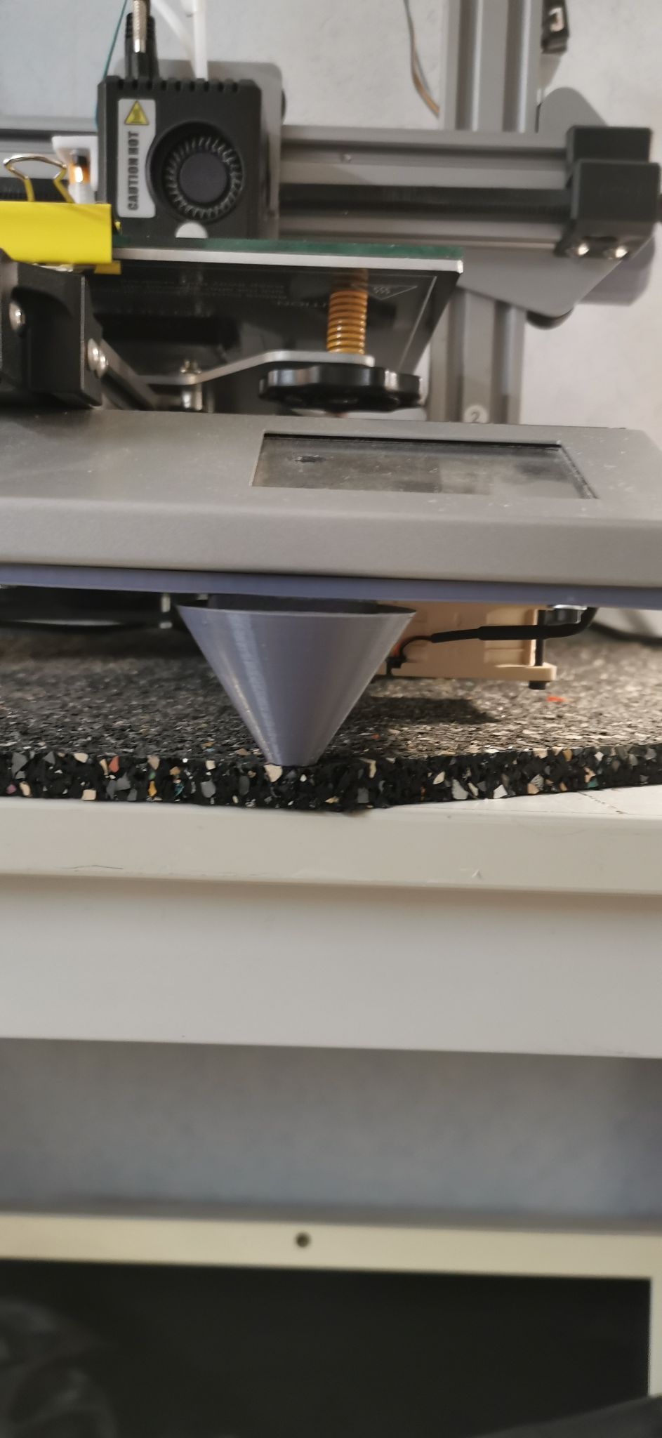

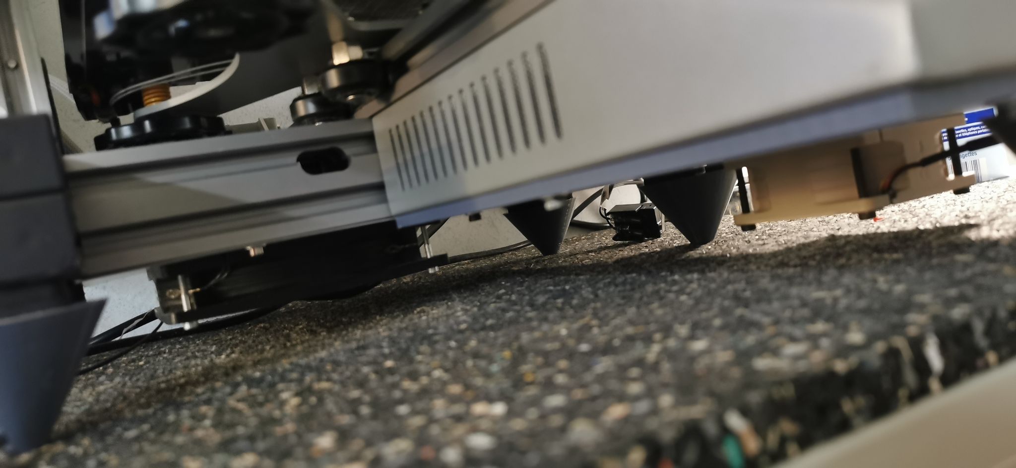

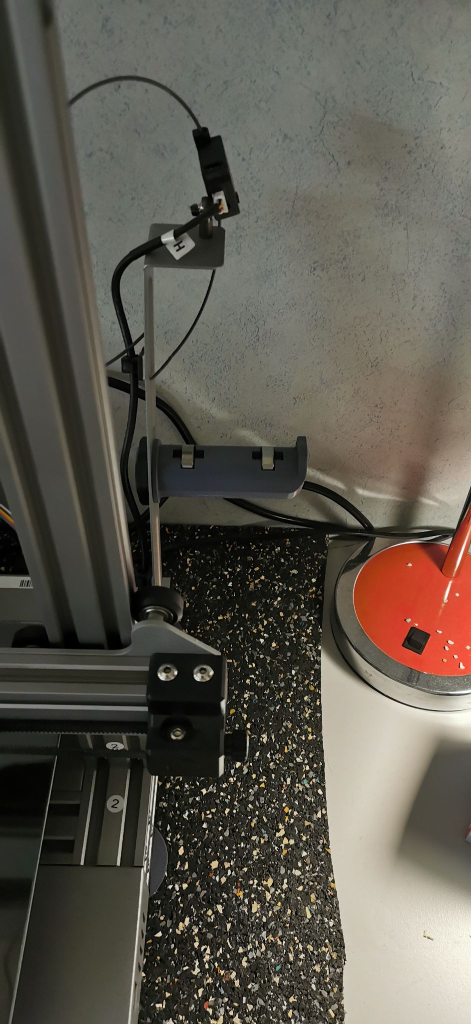

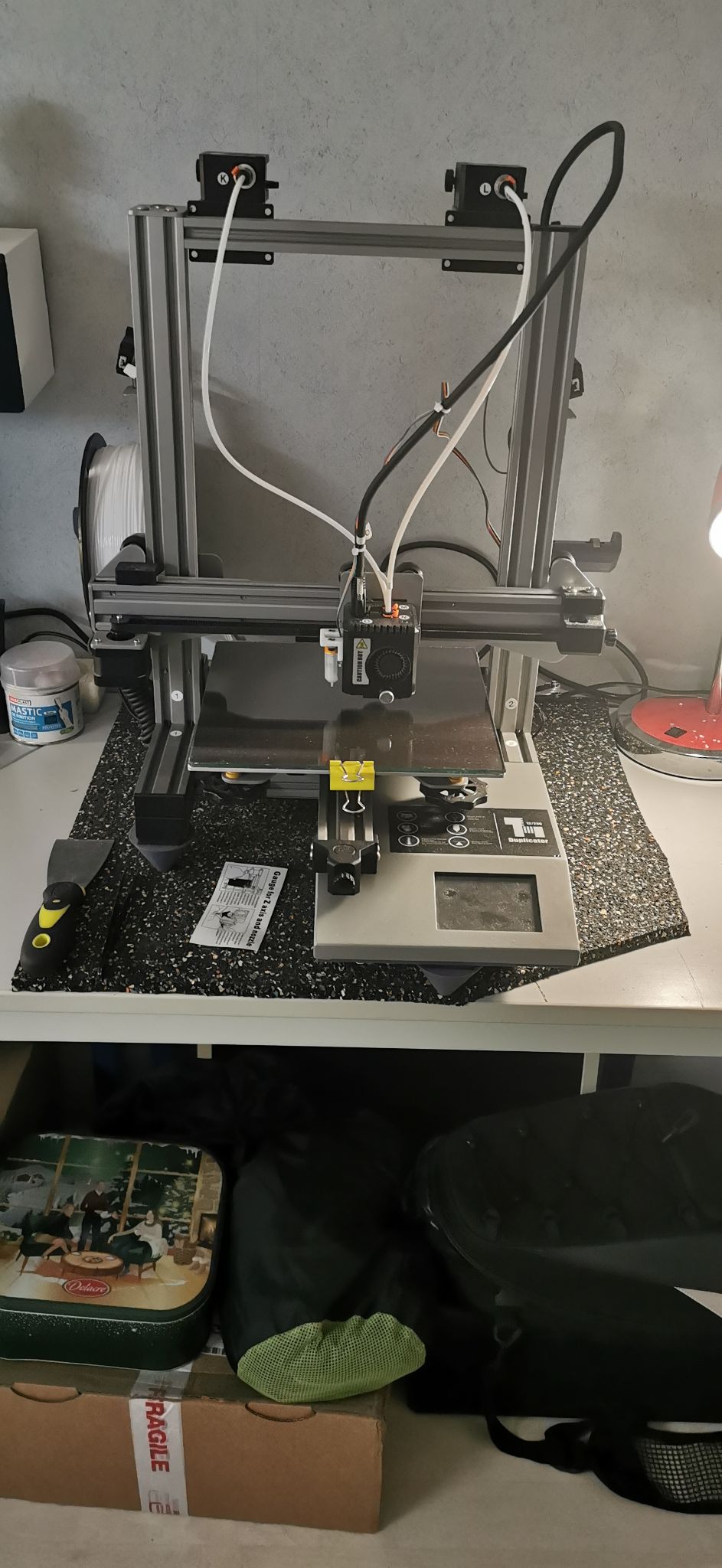

Voici ma D12 avec quelques modif !!
IMG_20210111_195430.thumb.jpg.80402d3a26da61f5c58613ec658cf688.jpgIMG_20210111_195441.thumb.jpg.7eda4df5cfcd82c85d8d51fe89266d69.jpgIMG_20210111_195448.thumb.jpg.51e6451ba91da0d56c301f059f7a06d0.jpgIMG_20210111_195502.thumb.jpg.53e4e268f1f036ce6e6a604b2c65ab29.jpg
