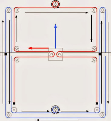

nicephore Posté(e) Octobre 21, 2016 Auteur Posté(e) Octobre 21, 2016 Je vais bientôt reprendre mon projet. Je regarde donc de plus près toute la partie courroie et renvoie des courroies. de pensez-vous de ce principe:
Cyrille Posté(e) Octobre 21, 2016 Posté(e) Octobre 21, 2016 Il y a 6 heures, nicephore a dit : Je vais bientôt reprendre mon projet. Je regarde donc de plus près toute la partie courroie et renvoie des courroies. de pensez-vous de ce principe: Ça à l'air chouette mais c'est super complexe Pourquoi tu pars pas sur une archi plus standard, type H-Bot ou CoreXY ?
utile izateur Posté(e) Octobre 21, 2016 Posté(e) Octobre 21, 2016 @nicephore, tes courroie qui sont indiquées en rouges elles partent ou apres les carrés noir en bas du dessin ? j'arrive pas voir.
Donovan-88 Posté(e) Octobre 21, 2016 Posté(e) Octobre 21, 2016 @utile izateur, je pense que les carrés noirs sont simplement les "arrêts" des courroies, la où elles sont attachées.
utile izateur Posté(e) Octobre 21, 2016 Posté(e) Octobre 21, 2016 @Donovan-88 si elles sont arretés comment elle tournent ?
Donovan-88 Posté(e) Octobre 21, 2016 Posté(e) Octobre 21, 2016 Elle ne tourne pas, quand le moteur tourne, sa déplace le chariot.
utile izateur Posté(e) Octobre 21, 2016 Posté(e) Octobre 21, 2016 @Donovan-88 ça doit être la fatigue de la semaine parce que là j'arrive pas à voir le principe (ou alors je suis encore plus con que ce que je crois ). Je regarderai ça demain matin .
La Bidouille Posté(e) Octobre 21, 2016 Posté(e) Octobre 21, 2016 (modifié) Le 09/06/2016 at 16:16, nicephore a dit : Pensez-vous que des Nema 14, en configuration Direct Drive soient OK pour dérouler du filament 1.75 ? Oui voir l'exemple du toronado Il y a 9 heures, nicephore a dit : Je regarde donc de plus près toute la partie courroie et renvoie des courroies. de pensez-vous de ce principe: euh sauf erreur tu réinventes cela ? http://www.instructables.com/id/Vulcanus-V1-3D-Printer/ Modifié (le) Octobre 21, 2016 par La Bidouille
nicephore Posté(e) Octobre 21, 2016 Auteur Posté(e) Octobre 21, 2016 Il y a 2 heures, Donovan-88 a dit : @utile izateur, je pense que les carrés noirs sont simplement les "arrêts" des courroies, la où elles sont attachées. Oui c'est exactement. Si vous regardez bien y-a un arrêt gauche et un droit. La courroie tire donc autant d'un côté que l'autre. @Cyril Oui c'est plus complexe effectivement. Mais je pense que c'est aussi plus robuste et plus stable. @La BidouilleNon je n'invente rien (trop vieux pour ça) en fait j'ai trouvé ce principe sur le forum usinage (mon prochain projet sera une CNC). Bref je crois bien que je vais partir là dessus. Et au besoin revenir sur un principe plus conventionnel. En fait je voulais surtout vos avis concernant la faisabilité pour nos applications de printeuse 3D. 1

Donovan-88 Posté(e) Octobre 22, 2016 Posté(e) Octobre 22, 2016 Avec les différents firmwares qui existent, tu devrait pourvoir faire fonctionner ça. Vu que les axes X et Y sont indépendant, le Firmware d'une Prusa ira peut être.
nicephore Posté(e) Octobre 22, 2016 Auteur Posté(e) Octobre 22, 2016 Oui un firmware de type Prusa ira à 100%. Bon je dois simplement reprendre SW et continuer à dessiner. Racheter des la GT2 car j'aurais pas suffisamment.
