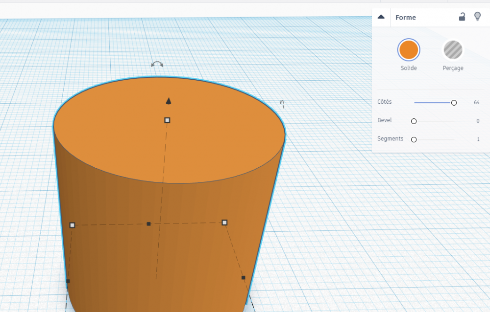

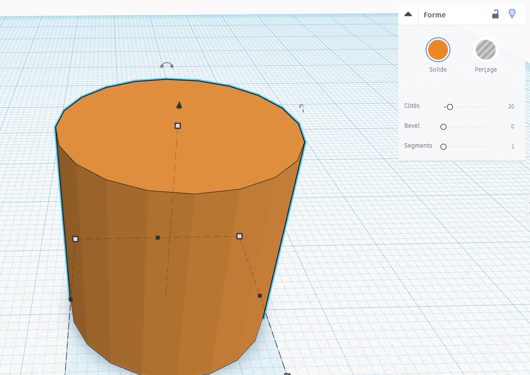

Un autre facteur, est la modélisation, par exemple sur ton image, on peut clairement voir que tes rond ne comportent pas beaucoup de segment (ça fait pleins de lignes)
exemple avec tinkercad :
Rond de base 20 cotés :
Rond avec 64 cotés :

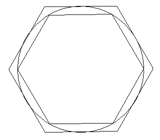

Le cercle interne étant formé par une succession de droites, il n'aura jamais les dimensions attendues.
En exagérant, avec un cercle composé de 6 segments (un hexagone quoi), on voit que l’hexagone inscrit est plus petit que le cercle alors que celui circonscrit est «correct»:

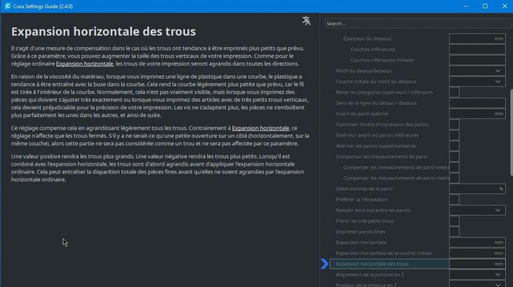

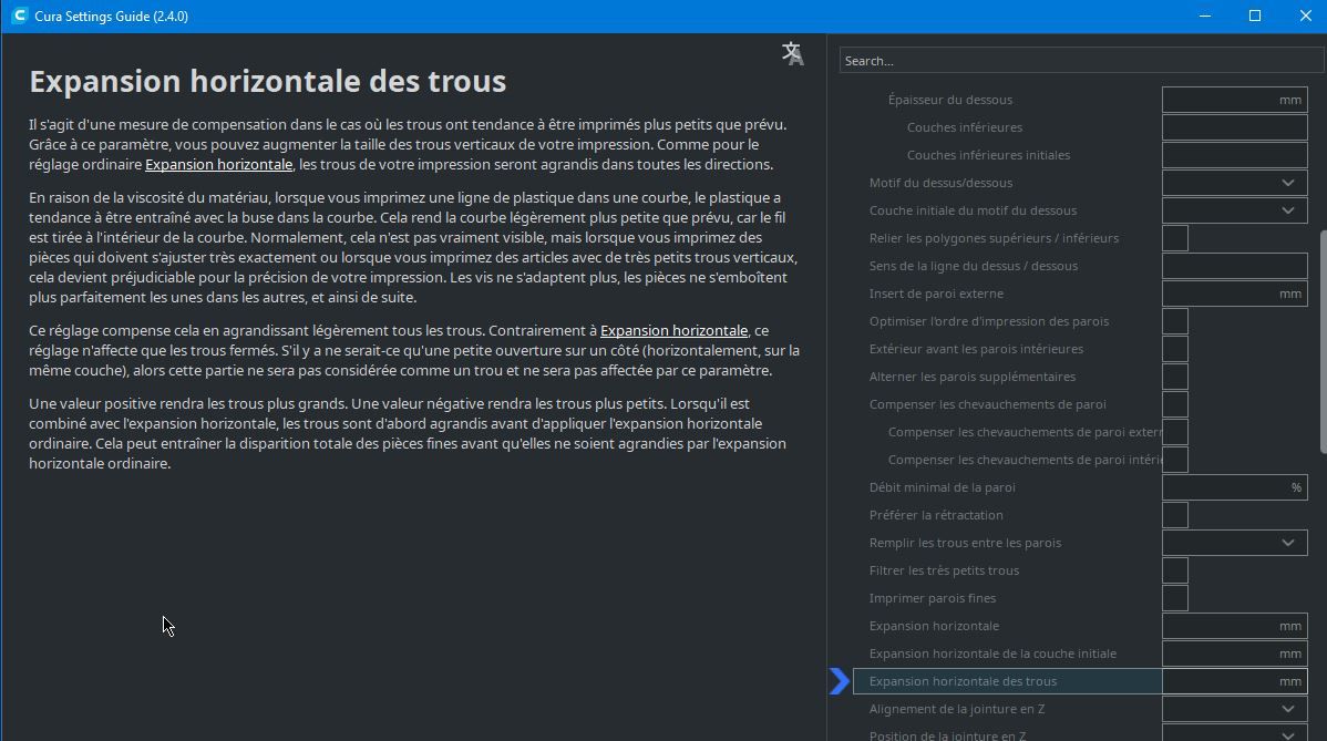

Sinon dans Cura, section Coque, l'option «Expansion horizontale des trous» (option probablement à activer) peut peut-être réduire ce sous dimensionnement.
Le greffon «Cura Settings Guide» à ajouter via le marché en ligne apporte de nombreuses informations sur les paramètres :
1354960651_CuraSettingsGuide-expansionhorizontalesdestrous.thumb.jpg.473d76d68e469c373ae6dfcbf5a36440.jpg

J'ai déjà tenté "l'expansion horizontale des trous" mais ça le fait pour tout type de trous donc même les carrés ce qui fausse tout 😕
Du coup je vais chercher comment changer le nombre de segments des ronds sous Sketchup déjà, et après je vais voir en laissant une marge du coup de 0.5mm

Okay, je viens d'imprimer un emboîtage rond de 3mm mais en passant de 24 segments à 60 segments !
Et bah franchement je me retrouve avec des variations de 0.1mm mais ils s'emboîtent en forçant. Donc avec une marge jusqu'à 5mm comme tu le conseille je pense que ça devrait être nickel !
Merci beaucoup en tout cas je pensais que les slicers reconnaissait les ronds et non pas simplement des segments de cercles comme au visuel 😕

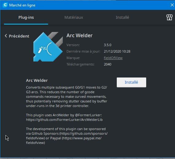

il y a une heure, WavyHertZ a dit :
Tu peux en recompilant ton firmware activer l'option «#define ARC_SUPPORT» dans configuration_adv.h
Cela permet d'utiliser les Gcode G2/G3

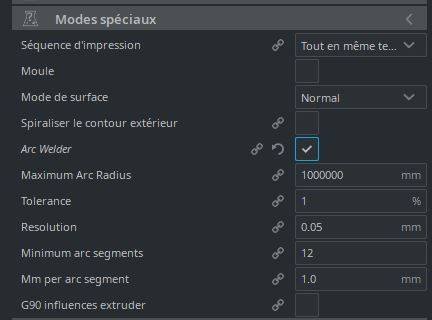

Ensuite soit via un greffon d'Octoprint ArcWelder tu passes ton Gcode à la moulinette ou directement dans Cura après avoir ajouté le greffon de la place de marché «Arc Welder» :
Pour l'activer / désactiver, section «Modes spéciaux» :

Wow ça à l'air complexe mais je vais checker à fond avant de faire n'importe quoi ^^
