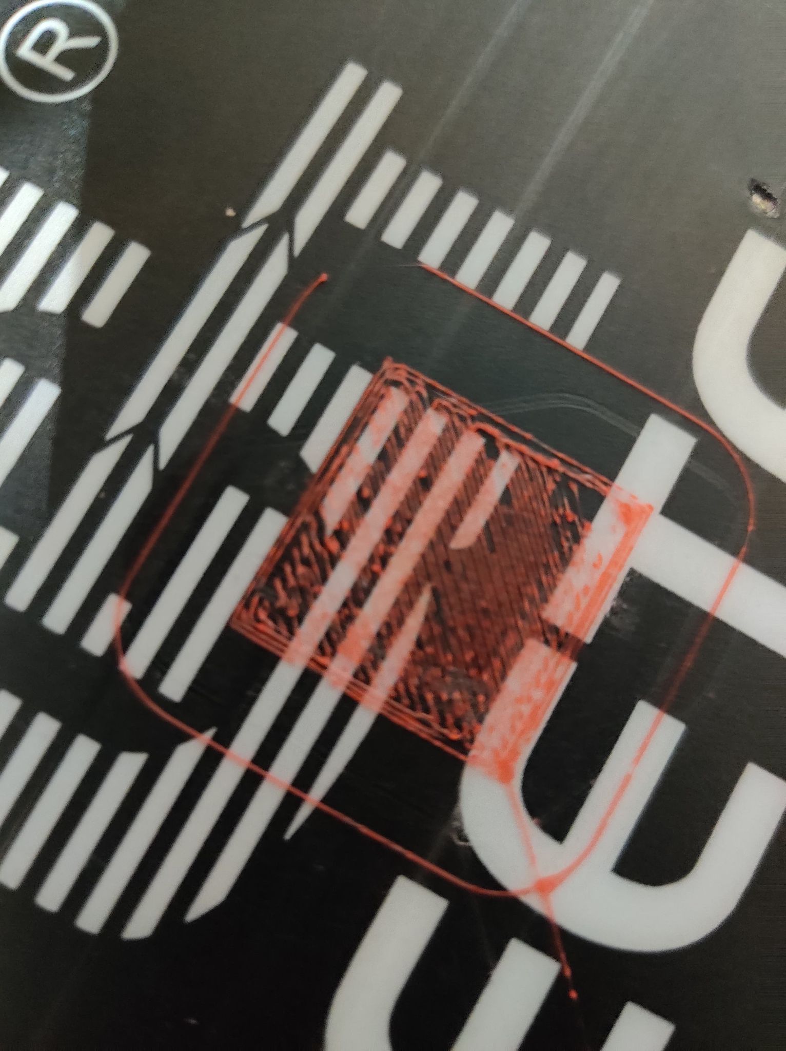

Barbad Posté(e) Janvier 14, 2021 Posté(e) Janvier 14, 2021 bonjour j'ai une geeetech A30T et je n'arrive pas a imprimer avec prusaslicer en plusieurs couleurs, j'y arrive en mono couleur, aucun probleme, mais des que je met la tour de purge il me met " la tour de nettoyage est actuellement supportée uniquement avec l'adresse relatif de l'extrudeur (use_relative_e_distance=1)" donc je coche la case " utiliser des valeurs E relatives " et quand j'envoi l'impression, l'extrudeur claque et très peu de filament sort de la buse comme sur la photo impossible de trouvé de la documentation ou videos pouvant m'aider je ne sais plus quoi faire
Maya35 Posté(e) Janvier 15, 2021 Posté(e) Janvier 15, 2021 Je ne suis sûr de rien mais essaye de rajouter un M83 dans ton gcode de démarrage au cas ou...
Barbad Posté(e) Janvier 15, 2021 Auteur Posté(e) Janvier 15, 2021 je ne suis pas balaise avec les gcodes, je remplace le M82 par M83 ?
Maya35 Posté(e) Janvier 15, 2021 Posté(e) Janvier 15, 2021 M83 c'est pour du relatif. M82 c'est mode absolu
Barbad Posté(e) Janvier 15, 2021 Auteur Posté(e) Janvier 15, 2021 j'ai remplacer M82 par M83 et ca fonctionne toujours pas
Barbad Posté(e) Janvier 15, 2021 Auteur Posté(e) Janvier 15, 2021 par contre j'ai vu que il y a G90, je devrais essayer de le mettre en G91 ?
Maya35 Posté(e) Janvier 15, 2021 Posté(e) Janvier 15, 2021 (modifié) A priori tes déplacements x y z sont bon donc non, c'est l'extrudeur qui semble resté en absolue C'est bien dans ton slicer que tu as demandé de passer lextrudeur en relatif ? Print setting : use relative E distance Ajoute un G92 E0 pour voir Modifié (le) Janvier 15, 2021 par Maya35

Barbad Posté(e) Janvier 15, 2021 Auteur Posté(e) Janvier 15, 2021 des G92 E0 j'en ai 4 dans le gcode avant de démarrer l'impression
Maya35 Posté(e) Janvier 15, 2021 Posté(e) Janvier 15, 2021 Désolé, je ne vois pas, tu as bien un truc du genre dans le gcode généré par prusaslicer ? : G90 ; use absolute coordinates M83 ; use relatif distances for extrusion au pire, montre nous le gcode du début
Barbad Posté(e) Janvier 16, 2021 Auteur Posté(e) Janvier 16, 2021 M201 X1200 Y1200 Z500 E1000 ; sets maximum accelerations, mm/sec^2 M203 X100 Y100 Z10 E50 ; sets maximum feedrates, mm/sec M204 P1200 R1200 T1200 ; sets acceleration (P, T) and retract acceleration (R), mm/sec^2 M205 X8.00 Y8.00 Z0.20 E2.50 ; sets the jerk limits, mm/sec M205 S0 T0 ; sets the minimum extruding and travel feed rate, mm/sec M107 ;TYPE:Custom G28 G1 Z15 F300 M107 ; fan off G90 ;Absolute Positioning M82 ;absolute extrusion mode M104 S215 ; température nozzle M140 S55 ; température plateau G92 E0 M109 S215 ; température nozzle attend M107 ; fan off M163 S0 P0.33 M163 S1 P0.33 M163 S2 P0.33 M164 S4 G0 X10 Y20 F6000 G1 Z0.8 G1 F300 X200 E40 ; ligne purge G1 F1200 Z2 G92 E0 G28 G92 E0 G92 E0 G21 ; set units to millimeters G90 ; use absolute coordinates M83 ; use relative distances for extrusion T0 G1 Z0.200 F6000.000 ;LAYER_CHANGE ;Z:0.2 ;HEIGHT:0.2 G1 Z0.200 F6000.000 G1 E-6.50000 F2400.000 G1 X156.245 Y198.912 F6000.000 G1 E6.50000 F2400.000 ;HEIGHT:0.200000 ;TYPE:Wipe tower ;WIDTH:0.500000
Maya35 Posté(e) Janvier 16, 2021 Posté(e) Janvier 16, 2021 (modifié) Je vais regarder tu as un M82 qui traine hors si j'ai bien compris tu es en relatif sur l'extrusion, d'où vient il ce M82... Essaye de ne garder que le debut du gcode avec un éditeur de texte type notepad++ te permettant d'extraire une ou 2 lignes pour voir ce qui cloche dans le gcode, on verra d'où cela vient dans prusa A priori y'a du ménage dans le custom Gcode que tu as introduit (M82, ..) , peux-tu le détailler ? Je ne connaissais pas les mélanges d'extrudeur, M163. D'après ce que je comprends tu a un "outil virtuel" S4 composé de 33% de 3 filaments ? M163 S0 P0.33M163 S1 P0.33M163 S2 P0.33M164 S4 Ne serait-ce pas le problème ? Je ne vois pas le paramétrage de l'outils T0 mais peut être est-ce automatiquement du 100% sur le premier extrudeur Modifié (le) Janvier 16, 2021 par Maya35
Barbad Posté(e) Janvier 18, 2021 Auteur Posté(e) Janvier 18, 2021 désolé je n'ai pas eu le temps de passer ce weekend j'avais discuter avec quelqu'un qui essayer de m'aider et vu que quand je suis sur cura ca fonctionne il a mis le début du gcode du cura dans prusaslicer pour le m163 dans cura j'ai mis P1 si tu veux je peux te mettre mon profil prusa si tu as le temps de jeter un coup oeil
