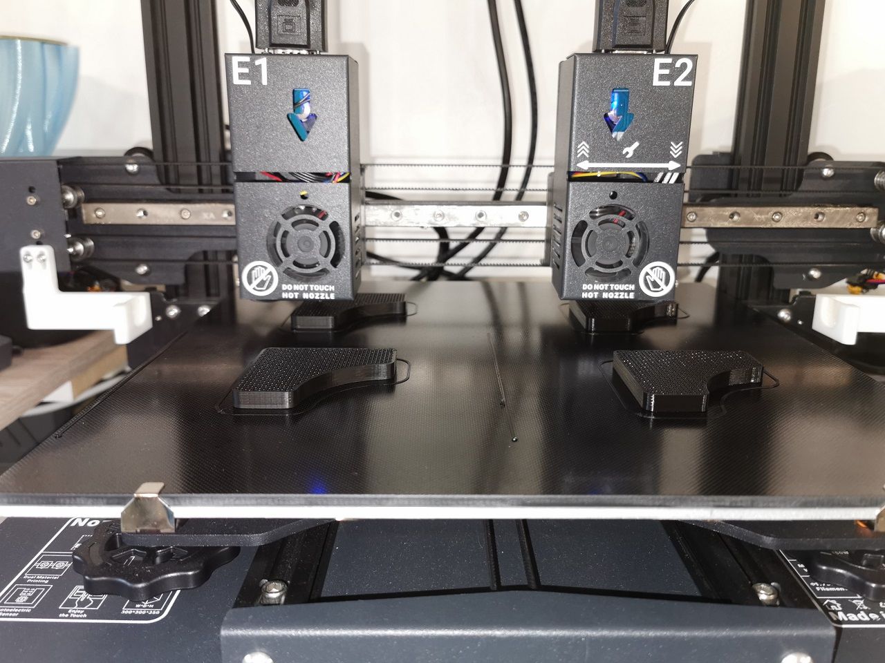

Ayant lancé un print en mode clone avec deux bobines neuves du même filament provenant du même lot.
J'ai de suite constaté une différence dans les prints effectués par la tête E1 et ceux de la E2.
Ceux de la E2 vous le verrez sur la photo qui va suivre sont plus brillants. (Comme quand la température d'extrusion est plus importante ou conservée plus longtemps)
Ceci n'est pas tellement étonnant car les hotends des deux têtes ne sont pas totalement les mêmes. Et même si le volume d'aluminium destiné à assurer le refroidissement ne doit pas être tellement différent je serais tenté de dire qu'il doit être effectivement  un poil plus light sur le E2.
Je sais que je suis assez comment dire ... Minutieux (Bon bref appelez-moi Monk ! 😛 ) et donc j'aime bien que tout sois identique. Et puis dans le cas du  multi (couleur ou matériaux) pour une bonne fusion je pense qu'il est préférable de tenter d'avoir une homogénéité des matières à fusionner.
D'ou ma question suis-je le seul que cela perturbe et compensez vous les températures de façon différentes selon les têtes pour obtenir une extrusion totalement similaire sur les deux têtes ?
Bonne soirée.
Bonsoir,
je fais aussi de la duplication en ce moment. Mais pas avec le même fils. Je me suis aperçu qu'on pouvez changer la température de l'extrudeur 2 après le début de l'impression. Donc on peut ajuster.
Après, il faudrait voir avec un appareil si la température affichée est la bonne...

Le 18/01/2021 at 21:09, Pouet a dit :
👍 merci pour l'info ca peut servir.
Je n'avais pas pensé à essayer 🤪
