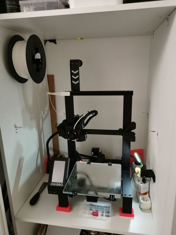

hello à tous,
voici ma petite installation, j'ai débuter il y a 2 semaines et j'ai déjà pas mal modifier ma diggro Alpha-3 aka Longer LK4 Pro aka Alfawise U30 PRO afin de principalement baisser le bruit.
tous les ventilateur y sont passé :
hotend et air duct remplacer par des "papst 414" 40x40x20 24V (il sont donné à 18dB et franchement ça le fait !) le tout monté sur un support donnée par @WhiteVnR (il est simple et cool !)
remplacement du ventilateur carte mère par un "Sunon MF60252V21000UA99" en 60x60x25 24V avec un réducteur, il est donné a 22dB mais avec le réducteur ça fait pas mal de bruit de souffle 😕 (donc je pense le re-changer pour un papst comme sur la tête d'impression ou mettre un abaisser de tension pour le faire tourner moins vite)
et enfin le ventilo d'alimentation remplacé par un Sunon HA60151V4-000U-999 60x60 en 12V avec ajout d'un abaisser de tension (Donné à 14,5 dB, c'est rien xD)
Le tout est controlé par un octoprint sur raspberry pi 3 avec un contrôle d'extinction automatique en fin d'impression avec IFTTT, le plugin octoprint-IFTTT et une prise connecté wifi pas cher (je me suis cassé la tête la dessus, vu tous les tuto tuya qui existe et marche plus avec un android trop neuf)
Je suis assez content de mon installation, au début je ne savais pas où la mettre et finalement elle termine dans mon placard/cagibis d'entrée d'appartement, on peut encore voir les support du plateau que j'ai retiré 🤣 (je les laisses, on sait jamais si j'ai besoin d'accrocher des truc :P)
Belle installation.  Perso je ne mettrai pas la bobine dans le caisson mais au dessus ou en dessous car il y fait chaud
merci du conseil, j'avoue que je n'avais pas penser à ça !
j'ai moyen de mettre la bobine de l'autre coté de la parois sans que ce soit trop gênant, je vais y réfléchir !

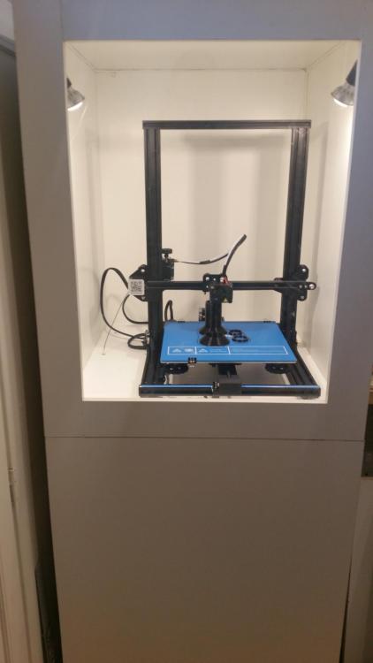

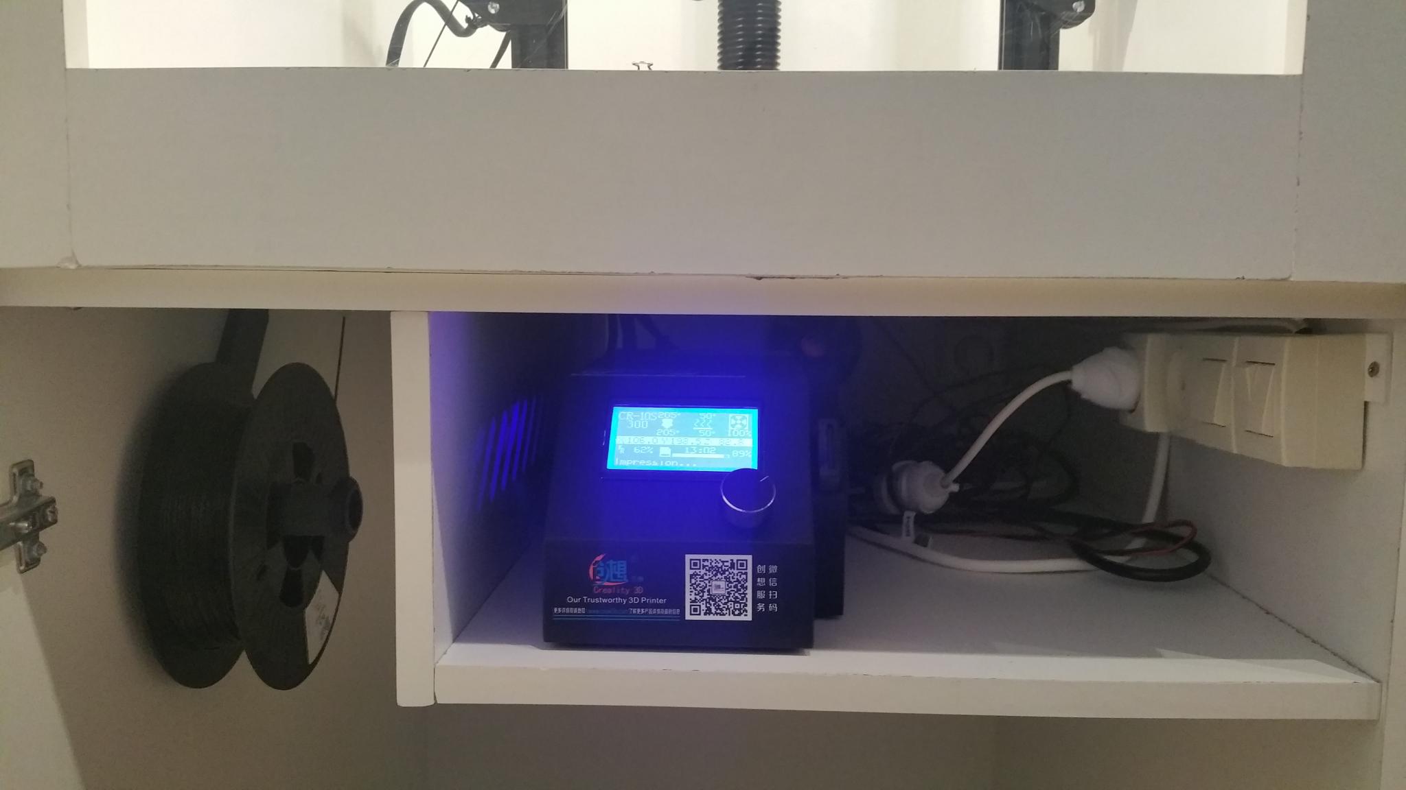

Je l'ai mis dessous dans mon caisson ainsi que l'électronique.  C'est facile à faire pour mon imprimante (cr10s)  mais pour la tienne c'est pas simple.
1718520042_MonImprimante.thumb.jpg.5999ac123c9fb98539e20ed50b334f5b.jpg20181108_090713.thumb.jpg.3ca86a7b293f0e0a4b8d7e21eb7c4580.jpg
Certains ont fabriqué un système de ventilation forcée qui ne souffle pas dans le caisson pour refroidir l'électronique sans faire de courant d'air dans la zone d'impression ( recommandé pour l'abs).

Belle réalisation.
Je vois que tu n'a pas installé de ventilation pour extraire l'air chaud, ni d'ouverture pour faire entrer de l'air frais.
Tu n'as pas de problème comme par exemple le fil qui ce bloque dans la tête.
