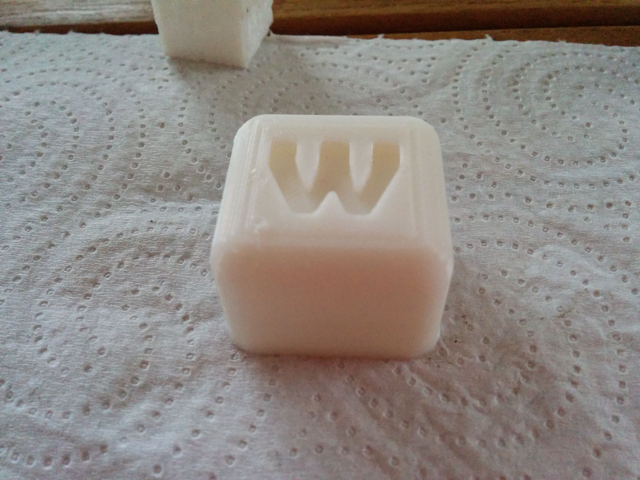

J'insère la carte SD dans l'imprimante et je lance l'impression du petit cube fourni dans la carte SD.
L'imprimante chauffe et là... Le filament se retire de l'extrudeur 😅.
Pas de bol, j'en ai eu marre, je suis allé goûter 😂.
Après le goûter, j'ai décidé de créer mon propre gcode.
Sur mon ordi, je récupère le fichier .stl du cube fourni et je le tranche dans prusa slicer avec le profil de la ender 3 (j'ai juste modifié la taille du plateau).
Je lance donc l'impression...
Elle est juste nickel, même si j'ai choisi le mode "draft" dans prusa slicer, le résultat est super !!

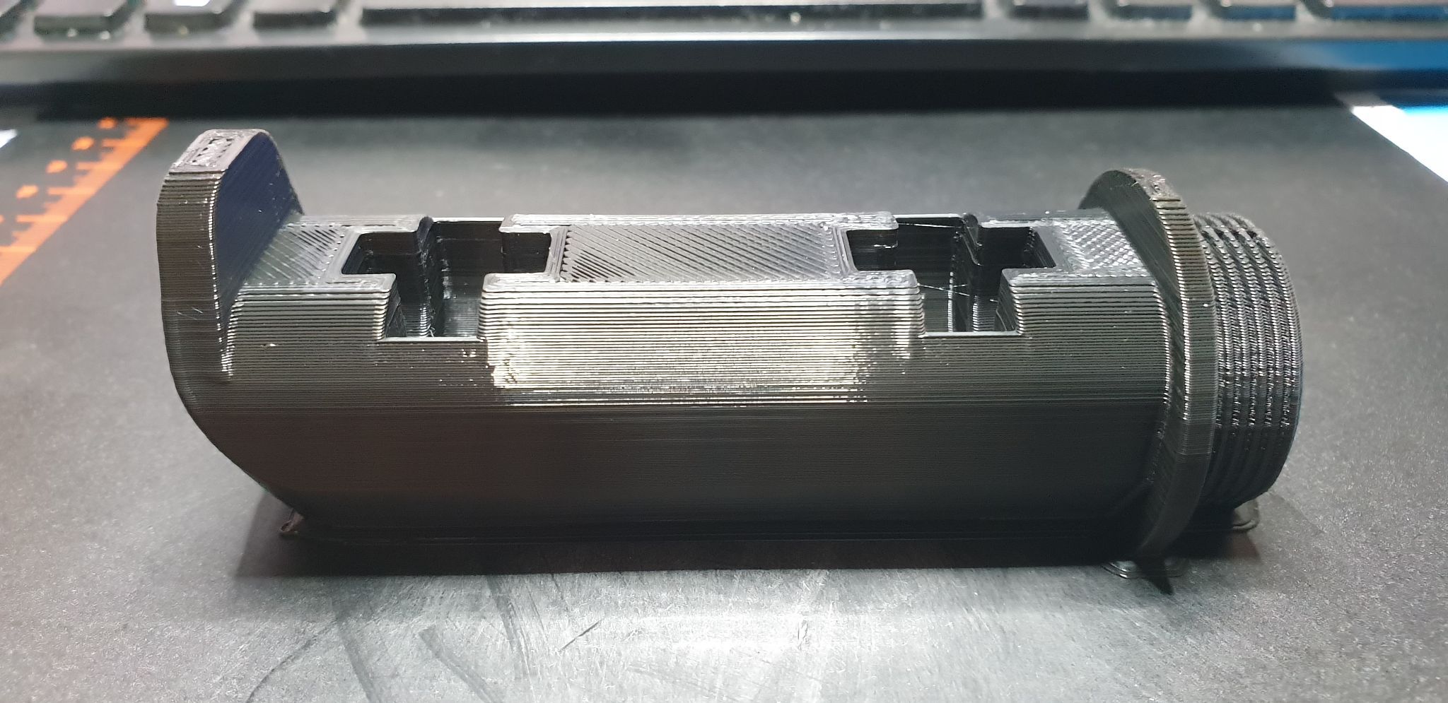

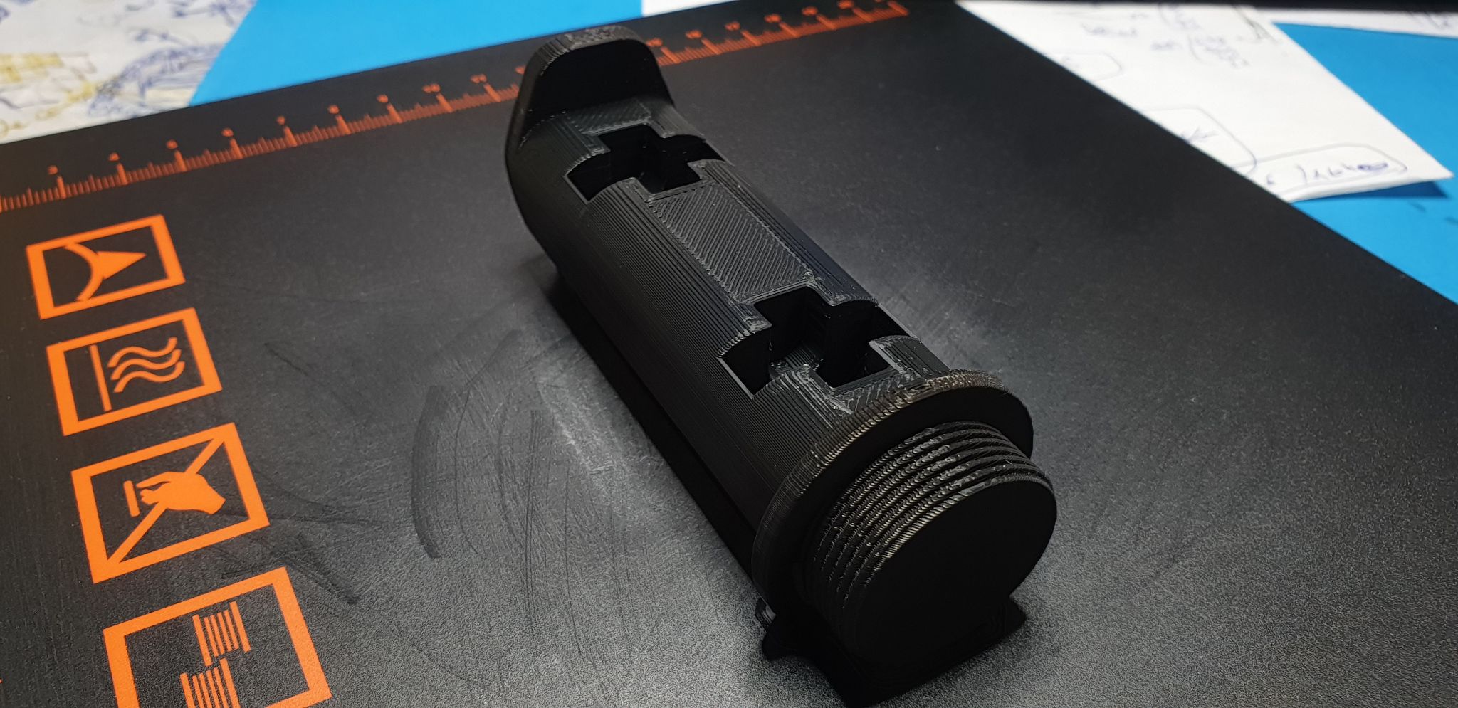

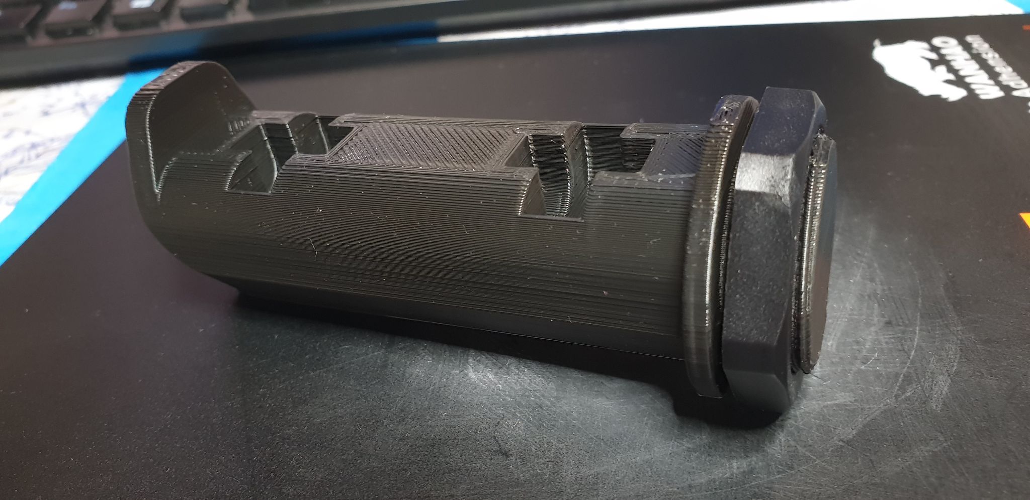

A part les galères de réglage que j'ai eu au début et qui étaient dû à une buse de 0.6mm au lieu d'une 0.4mm, je suis "pour l'instant" entièrement satisfait de cette imprimante. Je précise que je l'ai depuis le 27 décembre, et j'ai déjà passé plus de 1kg de filament.
Voici en photo un support de bobine que je viens d'imprimer à l'instant, quoi vouloir de plus d'une imprimante 3D à dépot de filament?! Même le filetage est juste parfait...

Sympa le support. Et tu as mis quel type de roulement dans celui de ton STL ?
Je l'ai dessiné pour qu'on puisse mettre les gros roulement de roller "608ZZ" mais j'en avait pas alors j'ai mis ce que j'avais sous la main.
Super, je devrais recevoir ce type de roulement normalement demain. Je suis justement en train d'imprimer des supports pour "table" pour la bobine de 2kg qui ne passe pas dans le support d'origine. Du coup je vais utiliser le tiens pour remplacer celui d'origine. Encore merci du partage 🖕
