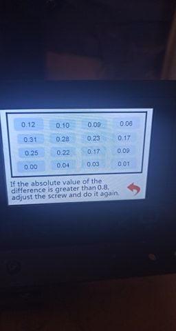

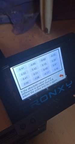

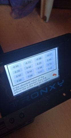

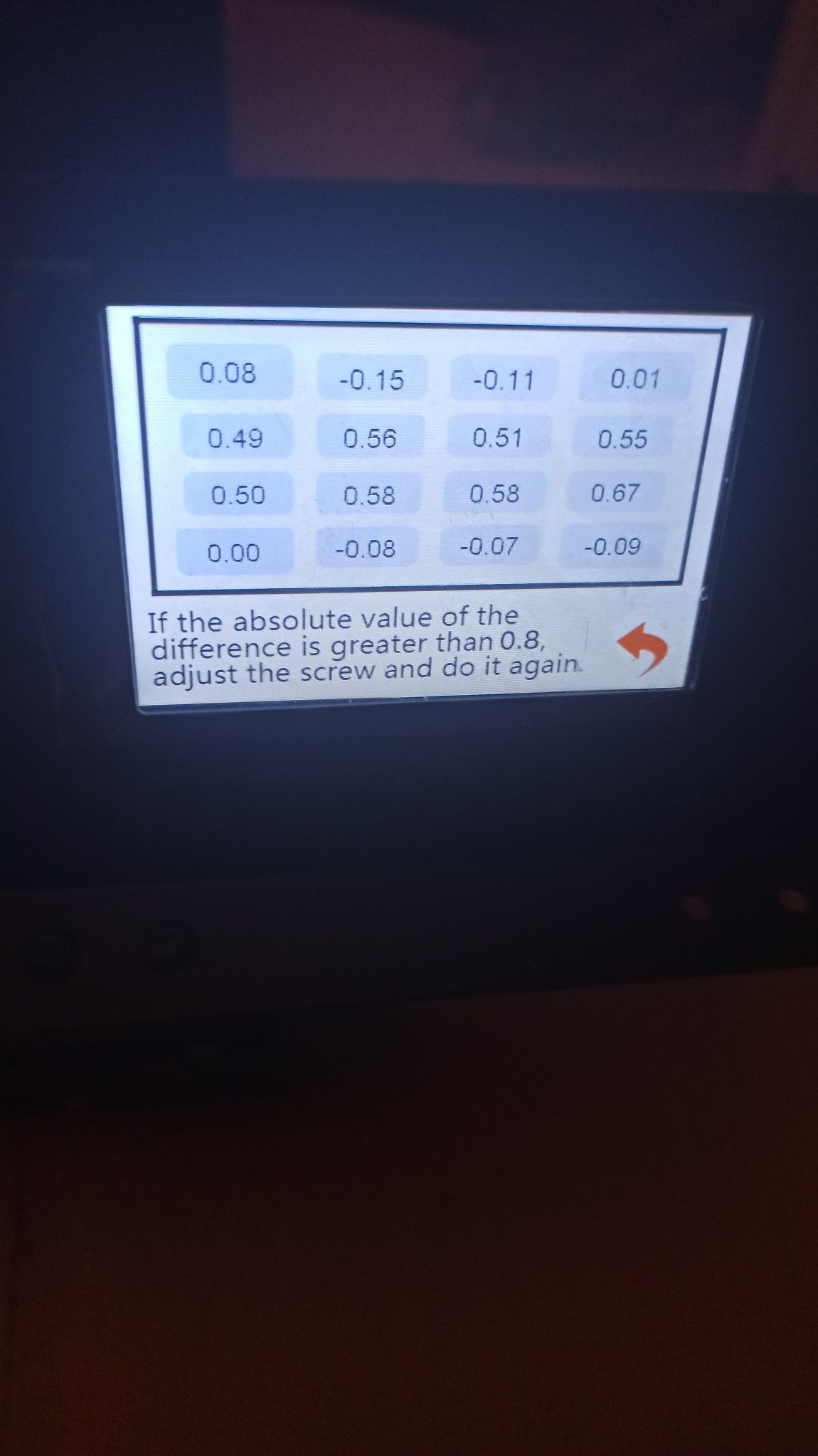

J'ai cependant un problème de taille, impossible de faire quoi que ce soit en ce qui concerne le calibrage de l'imprimante, j'ai suivi les instructions à la lettre (réglage du bed via le capteur avec des valeur compris entre 0 et 0.4 avec le plateau chauffé à 60), je règle ensuite le Z offset avec une feuille avec la buse qui frotte légèrement sur la feuille, je monte le plateau puis je fait un home, et la lorsque que j'imprime mon extrudeur claque et je constate que tout mon nivellement est beaucoup trop haut, la buse est contre le buildtak alors que cela ne devrais pas être le cas. Je persévère je refais les mesures et je tente même un réglage a la main avec les 4 coins comme avec mon ender 3, quand cela me semble bon je recommence un test de première et la même constat, extrudeur qui claque et buse trop près, je relance un calibrage manuel qui à l'air d'avoir complètement entre temps puisque la, la buse à limite percer ma feuille. J'avoue ne pas comprend, cela 3 jours que je m'arrache les cheveux en essayant de comprendre, notamment cette histoire de valeur avec le calibrage auto qui me donne desfois des valeurs que je trouve disproportionner (sur un même coin par exemple je peu avoir 0.14 et juste au dessus 1.12)
Y'a t'il quelqu'un qui pourrais me venir en aide s'il vous plait ? , j'ai joins mes 3 derniers calibrage pour que vous voyer mon problème
Merci beaucoup d'avance

Salut @StereoBlade,
premier truc à contrôler:
  • ton capteur inductif est-il bien positionné en Z par rapport à ta buse ? Sur mon imprimante c'est entre 1,5 et 2 mm au dessus de la buse.
  • la base de ton capteur inductif est-elle bien parallèle au plateau ? souvent le carter métallique qui le supporte est de travers donc le capteur aussi...et la on ne commence pas sur de bonnes bases.

Je viens de vérifier le capteur, il est bien aligné, j'ai juste du rajouter une feuille d'alu sous le plateau car ca captais très mal
La j'arrive a calibré en quelque sorte, j'arrive, je dois faire quelque ajustement mais ca devrai venir je pense
Oui, pour les coins, c'est bien, par contre tu es bien creux au milieu sur l'axe des X...0,6 ! sur mon plateau de 400x400 je dois avoir dans les 0,2 d'écart maxi à chaud.
Justement je comprend pas pourquoi il y a cette écart, comment je pourrais régler ce problème ? ca serait du au plateau ou a la feuille d'aluminium ?
L'un ou l'autre...mais plus le plateau qui est creux.
Tu peux toujours essayer de tourner la feuille d'alu de 90° et de refaire une mesure du plateau. Normalement tu devrais retrouver les mêmes valeurs de défaut je pense.

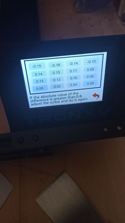

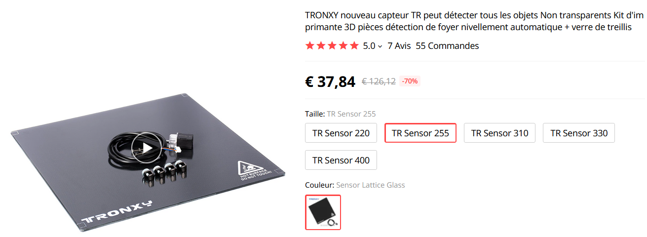

j'ai enlever les deux feuilles d'aluminium, le plateau est bien détecter sans, j'ai du un voir un leger soucis, je viens de refaire une mesure et ca me semble déja mieux, j'ai vu que TRONXY vendait le plateau verre ultrabase avec le capteur noir, il y a des bon retours dessus ?
C'est bien mieux !
Pas d'info sur ce nouveau capteur capacitif noir, ni en précision, ni en répétabilité. Ça semble intéressant mais à 30€ le nouveau capteur ça pique un peu !
Le pack normalement y'a le capteur et le bed donc ca peu passer mais en vrai ouais c'est très cher, y'a aucune alternative sans passer par marlin style bltouch ?
Peux-tu mettre directement une photo de l'écran avec le relevé de point comme l'a fait StereoBlade, ça sera plus simple qu'un fichier joint.

Hello @Pongolulu, effectivement tu as le même niveau de défaut que @StereoBlade.
La solution de facilité, c'est de mettre une vitre par dessus...mais voila, ça ne marche pas avec le capteur inductif de ta XY-2 ou alors il faut le changer pour ce kit: kit
Après, il est toujours possible de corriger le plateau alu mais il faut le démonter sans abimer les fils d'alimentation qui sont soudés dessus, pas simple et le résultat n'est pas garanti...
Modifié (le) par Yellow T-pot
C'est pô bien de faire des messages à suivre...bon comme le message est parti 2 fois j'en profite !
@Pongolulu, normalement le défaut maxi pris en compte par le bed levelling est de 0,8 mm donc tu es encore dans les clous.
Quand tu imprimes, ça donne quoi ? Ça se passe bien ou la première couche est en vrac ?

Quand j’imprime ça passe encore car pour l’instant j’imprime des petites pièces je vais voir pour mettre le kit que tu ma montrer avec ce quitte on a juste à changer le capteur et à mettre le nouveau plateau ou il faut changer des paramètres.
Il y a 3 heures, Pongolulu a dit :
Salut, le capteur se branche en lieu et place de l'ancien donc je pense que ça doit marcher sans avoir à toucher au firmware mais je n'en suis pas sur à 100%...
Sinon, avant de passer au kit, tu peux essayer les mêmes réglages que ce que j'ai proposé à StereoBlade.

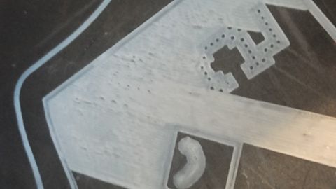

Je reviens sur ce poste car j'ai une assez grosse incompréhension sur le z-offset et l'auto bed, dès que je fais ce que tu m'a indiqué, je me retrouve avec une première couche avec plein de gros défaut, et j'ai toujours un coté qui est plus rapproche que l'autre, est ce que je dois faire le bed leveling une seule fois avec ces valeurs la et juste toucher a l'offset ou je dois faire autre chose ? j'ai ajouter la ligne que tu ma dis a la main dans le gcode dans reslice le fichier dans cura, cela peu etre pris en compte ou pas ? Merci beaucoup !
Hello,
Pour le nivellement auto du lit, il suffit bien de le faire une fois de temps en temps après une vingtaine d'impression par exemple mais pas à chaque nouvelle impression. Normalement quand tu lances le nivellement auto, le firmware l'enregistre dans l'EEPROM à la fin de la mesure et doit en tenir compte pour les impressions suivantes. Comme avec le firmware Tronxy, on n'a pas la main, difficile de savoir si c'est réellement ce qui se passe. C'est pour cela que rajouter le M420 dans le G-code de démarrage force le firmware à prendre en compte les mesures du nivellement auto.
Pour le réglage du Z-offset, même réponse, il est enregistré dans l'EEPROM donc normalement pas besoin de le refaire à chaque impression. Ce qui veut dire aussi que s'il n'est pas bien réglé, défaut à chaque impression...
Si tu utilises le menu "system" puis "Default", tu effaces l'EEPROM pour repartir avec les valeurs usine. Donc si tu utilises cette fonction, il faut refaire le nivellement auto et le Z-offset de ta machine.
Pour l'aspect de ton impression, difficile de voir précisément avec ta photo mais ton défaut ressemble plus à un problème d'humidité dans ton filament qui fait apparaitre des bulles quand l'eau se transforme localement en vapeur au contact du plateau chaud.
Pour t'aider, tu peux regarder cette rubrique sur le site Grossite3d qui explique les différents défauts que l'on retrouve sur nos impressions:
https://www.grossiste3d.com/content/27-identifier-et-corriger-les-defauts-d-impression
Dans ton cas -> cas N°15
