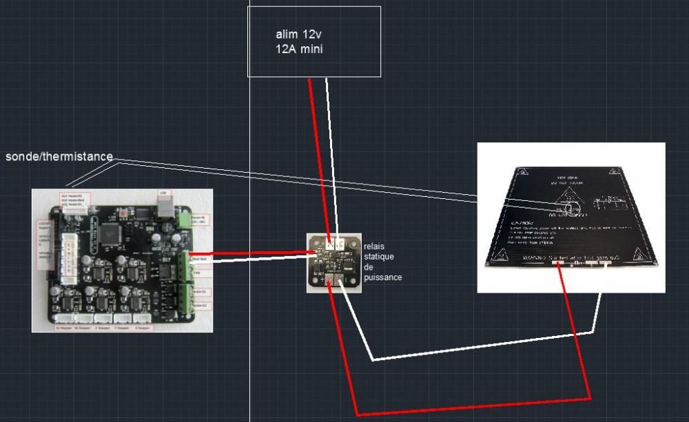

je suis nouveau dans l impression 3d j ai une discoultimate bi color et je voudrait mettre un plateau chauffant
mais j ai aucune expérience et je voudrait savoir comment faire  merci a tous

Dans le principe le plateau chauffant est relié à un mofset qui est lui même relié à une alimentation et piloté par la sortie bed de la carte comme dans cet exemple :
cablage.thumb.JPG.3ee361880ce90e772b2c451a7c8ff098.jpg.495956542fb9da6f6bff183ef8ab8e8c.jpg
Tu peux acheter un kit tout prêt à ~100€ ou te creuser ( un peu ) les méninges et économiser ton argent ( pour - de 30€ on peut y arriver !) mais là c'est à toi de savoir si déjà tu 'te sent faire'.
Côté logiciel / firmware il faut récupérer la version de Marlin 'qui va bien' sur http://dist.dagoma.fr/ et modifier quelques lignes dans configuration.h on va activer le lit chauffant, définir le type de sonde, réduire la vitesse de déplacement de Y pour éviter le wooble et éventuellement régler le PID avant d'envoyer tout ça avec L'IDE Arduino sur la carte.
Dernièrement il faudra activer le lit chauffant dans ton slicer ( Cura, simplify3d .. ) et/ou modifier les G-codes de démarrage et de fin pour le prendre en compte.

Merci pour Marlin ca à fonctionner maintenant j attend le reste du materiel j ai un plateaux mk 12 volt avec themiresistance . Le fils joaune va sur carte  mere de l imprimante sur le port T1 je suppose? J attend une alimentation et le relais
merci pour ta reponse
Les fils jaunes sont ceux de la thermistance je suppose donc oui en toute logique ils vont sur T1.
Si tu as bien configuré marlin tu devrais voir la température du bed (lit) s'afficher sur l'écran ^^
