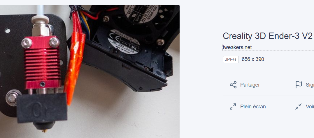

Petite question en passant, n'ayant pas pu passer par le store officiel je ne sais pas si je vais disposer de buses de rechange directement.
Je me posais alors deux questions :
  1. Quelle est la dénomination de la hotend de l'Ender 3 V2 ?
  2. Quel type de buse va dessus ?
Toujours en vous remerciant de vos contribution à mon sujet 🙂
Ça ressemble à un ensemble d'extrusion classique Ender-3 donc buses MK8 standard. De toute façon, il suffit de faire la recherche pour Ender-3 V2...Google (Quant) est mon ami.

Il y a 6 heures, Yellow T-pot a dit :
Bonjour @Yellow T-pot le problème c'est que je n'ai pas encore de référence visuelle. J'ai posté la question après quelques heures de recherche sans trouver de réponse évidente.
