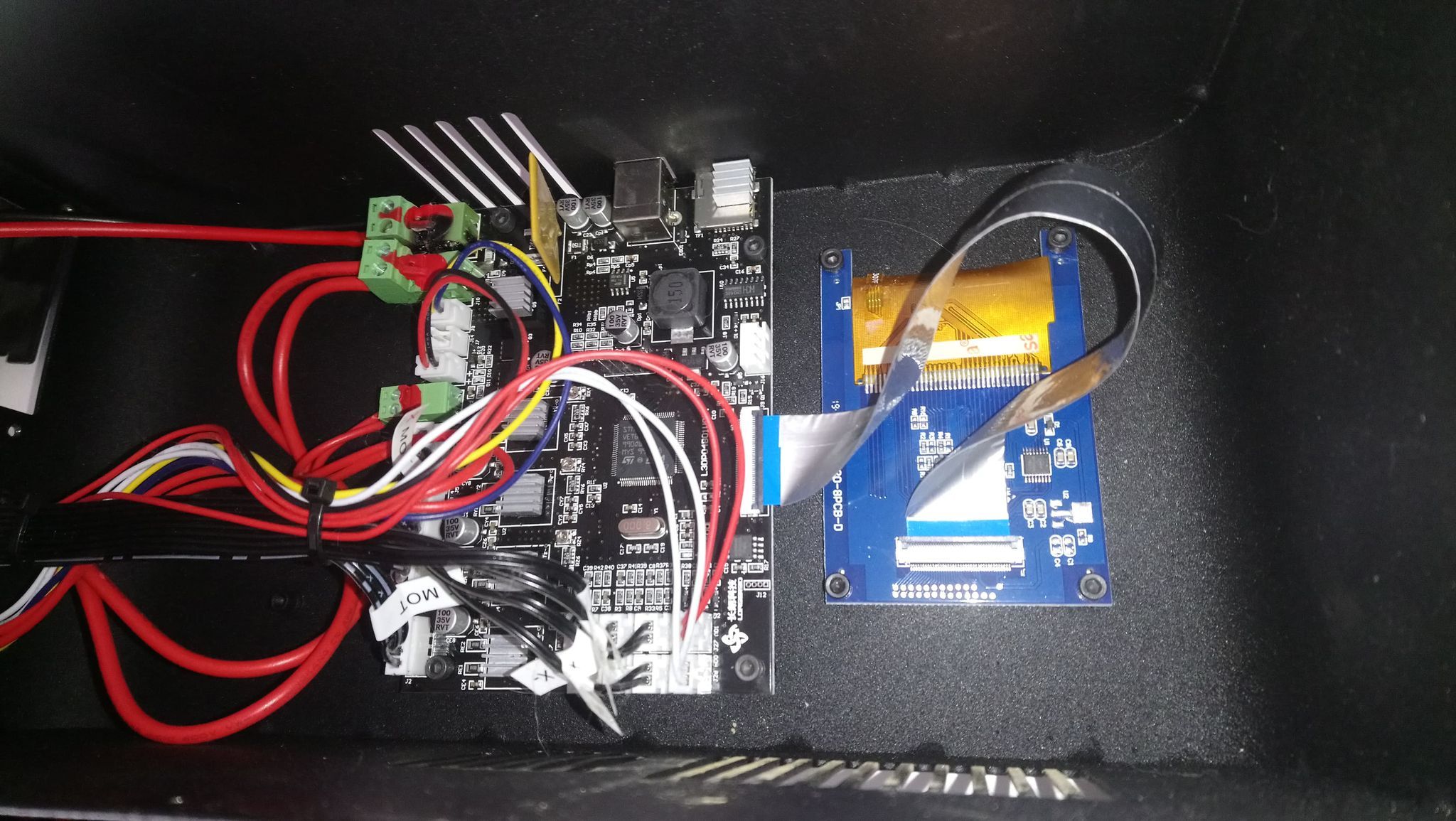

Possesseur d'une Imprimante 3D Alfawise U20 depuis environ 1 ans. J'ai récemment connu quelques soucis.
En effet après un foirage d'impression j'ai sentis une odeur de brulé persistante.
J'ai bien-sur éteint la machine. Je l'ai rallumé plus tard pour comprendre le problème.
Elle s'est lancée, j'ai lancé le démarrage d'une impression et avant la chauffe, le boitier s'est simplement éteint.
Au dernières nouvelles j'étais capable de le rallumer pour un résultat casi identique.
Boitier qui fonctionne quelques secondes /min puis extinction des feux.
J'ai ouvert le boitier après m'être renseigné avec les mots clef "imprimante alfawise U20 cramé". Pourquoi faire compliqué ?
C'est d'ailleurs sur votre forum que j'ai trouvé ma piste indiquant les connecteur 2edg.

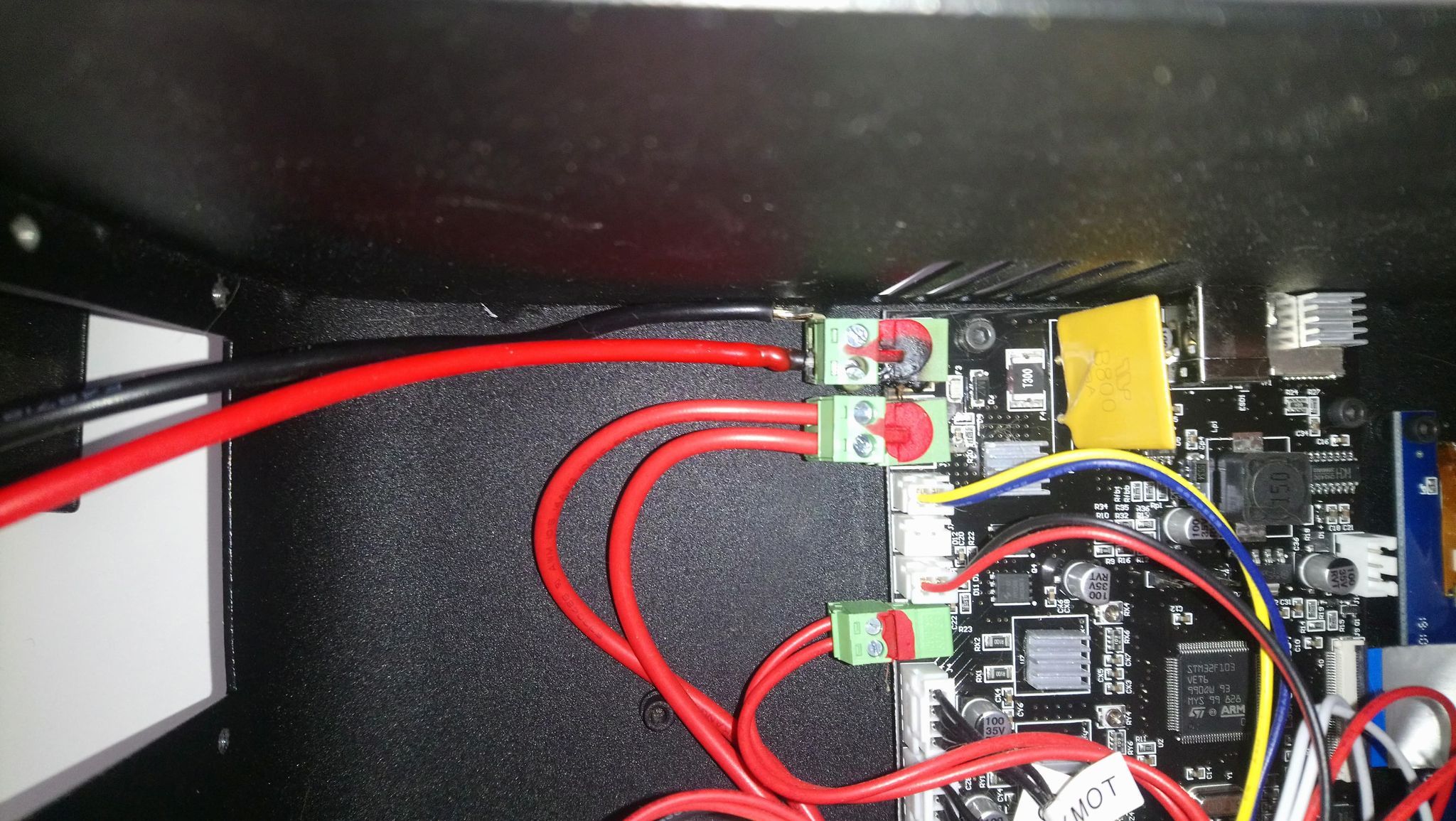

J'ai ouvert le boitier avec pour résultat les photos ci dessous. Effectivement les connecteurs vert (Ou du moins l'un des deux) sont complétement brulés.
Je viens vers vous en quête d'informations.
J'ai lu que le soucis viendrait simplement d'un mauvais serrage du connecteur. Confirmeriez vous cette info ?
Des dommages plus importants peuvent ils avoir été causés par cette panne ou le changement des connecteurs a il des chances de régler mon soucis ?

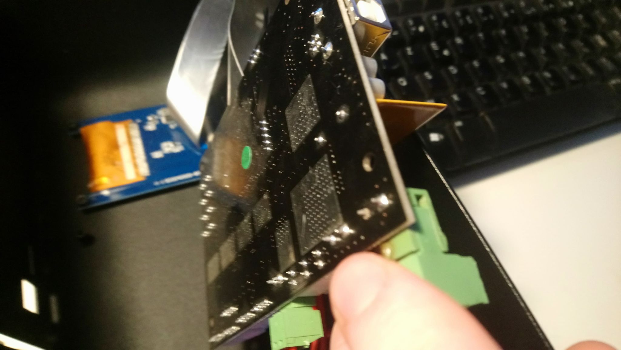

Comment changer ce genre de connecteur ?
Une partie est simplement clipsée dans celle qui est sur la plaque. Hors la partie dans la plaque est brulée elle aussi. (pas de signes de brulure SUR la plaque)
Elle est apparemment emboitée par deux pointes. (cf photo) Comment changer cette partie ? Est-ce soudé quelque part ?
La partie orange/rouge semble juste être un scellé. Puis-je l'arracher ? Dois-je le remplacer ?

Hello !
Tu as en effet été victime d'un des plus gros défauts de ces cartes, leurs connecteur d'alimentation sous dimensionné.
Comme tu l'as constaté, une partie est soudée sur la carte et il te faut dessouder les deux points de l'image suivante afin de remplacer le connecteur par un nouveau

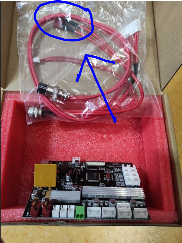

Sinon il faut savoir que Longer3D vient de sortir une nouvelle version de ses cartes V0x avec de nouveaux connecteurs (le faisceau est fourni avec), on peut les trouver ici Carte-mère Alfawise Longer3D U20-U30-U20plus (V0H) originale (compozan.com)

Bonjour.
Cela fait deux fois que j'ai ce problème sur mon U20.
Je viens de commander deux nouvelles cartes mères et celles-ci n'ont plus les mêmes connecteurs.
Savez vous où je peux en acheter car je ne les ai pas reçu avec les cartes ?
