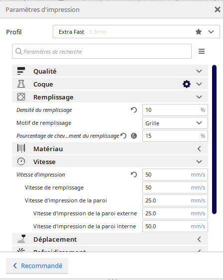

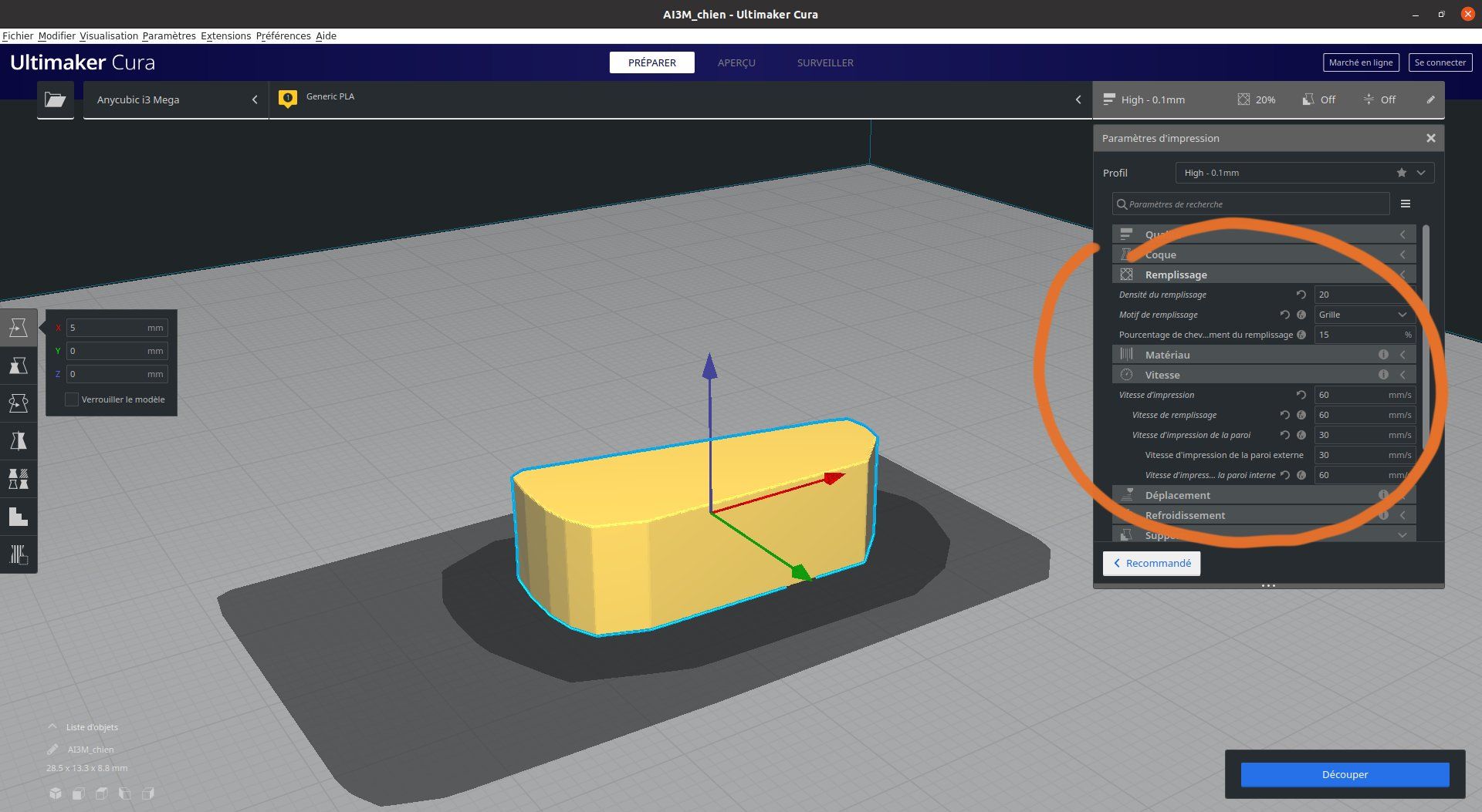

fred347 Posté(e) Janvier 23, 2021 Posté(e) Janvier 23, 2021 bonjour mes remplissage sont très rapides et du coup il y a le filament qui ne se pose pas bien PLA 1.75 bed 60° buse 200° que faut'il faire comme réglage svp? merci pour l'aide
didoff Posté(e) Janvier 23, 2021 Posté(e) Janvier 23, 2021 Il te faut régler la vitesse de remplissage, tu peux aussi régler le motif...
fred347 Posté(e) Janvier 23, 2021 Auteur Posté(e) Janvier 23, 2021 bonjour didoff, et merci pour ta capture d'ecran. mes données sont pas tout a fait les mêmes mes semblables je vais tester tout ca . autre petite question. quand je fait un "auto home" et que je me remet au centre du plateau je n'ais jamais le même z (toujours entre 3.1 et 3.7)?
