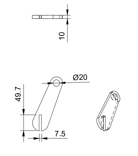

je m'explique j'ai crée un pièce sur fusion 360 avec un trous de 20 mm et un alésage de 7.5x50 mm
image.png.9b49f6d4df07b89501dcdddb4232275c.pngau final ma pièce fait bien 10mm d'épaisseur , 49.5x7mm pour l'alésage .....

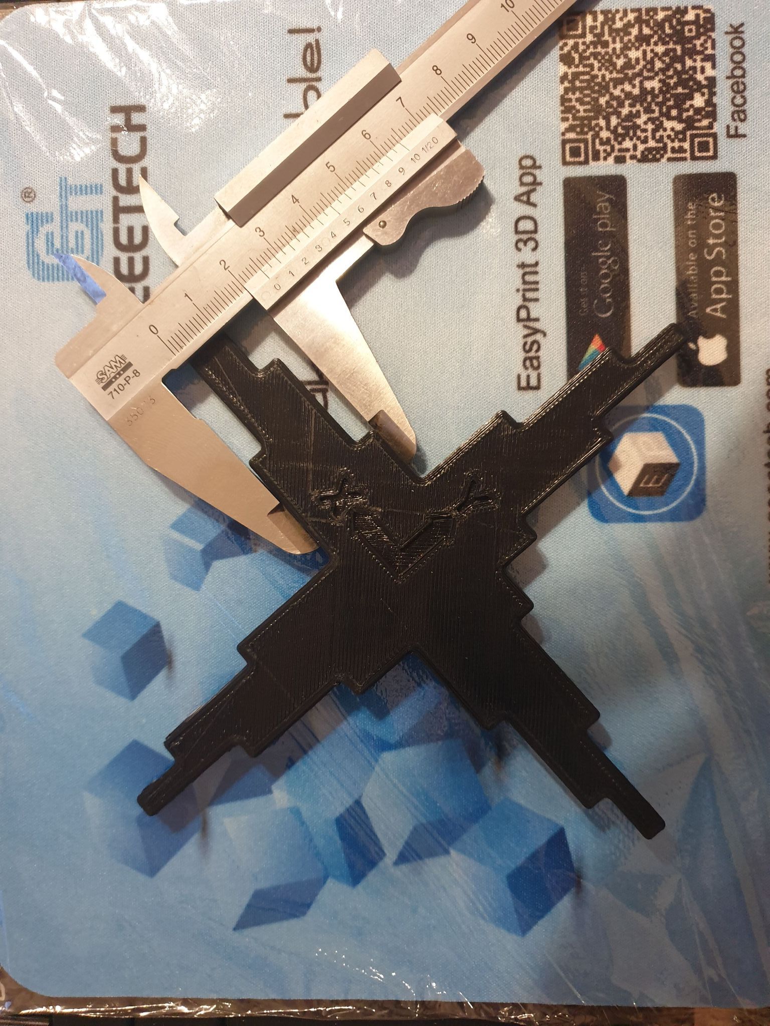

du coup je me suis dit que j'allais imprimer une croix d'étalonnage (j'ai peut-être foiré mes réglages)
20210123_215755.thumb.jpg.14938e0d0d56a61bff57e50318962433.jpg au final toutes mes cotes sont parfaites
alors pourquoi ces erreurs ?

C’est tout à fait normal , un fichier STL est composé d’une multitude de facettes . Quand on réalise un alésage en impression 3D il faut toujours le faire un peu plus grand . Un fichier STL ne fait pas un cercle Comme on le ferait au compas, il est fait de petites lignes droites
je suis d'accord pour les facettes j'y avais pas penser (les cordes coupe un peut mon cercle )mais du coup y-a t'il une règle ou je fait ca au pifomètre
Moi je le dessine à la cote est je repasse un coup de forêt pour être pile poil
moué pas mal ..... je vais faire comme toi Avrel merci
