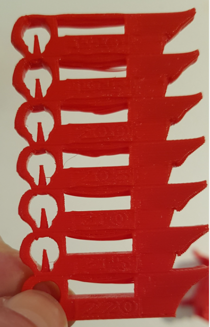

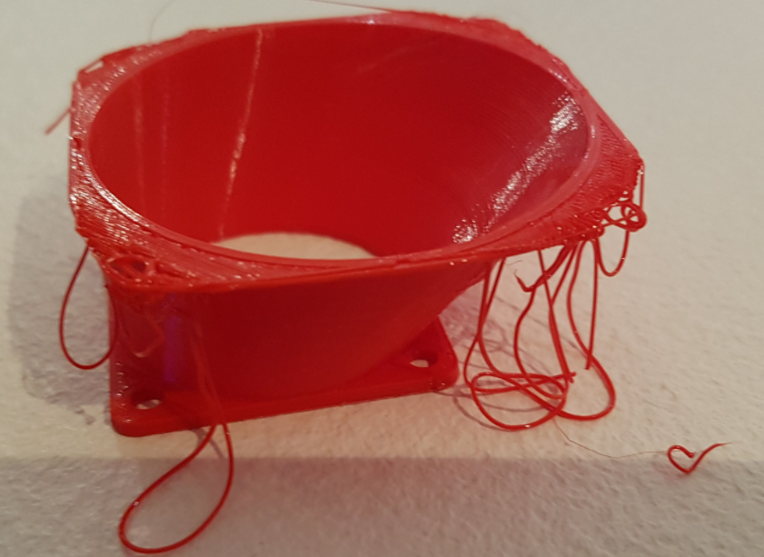

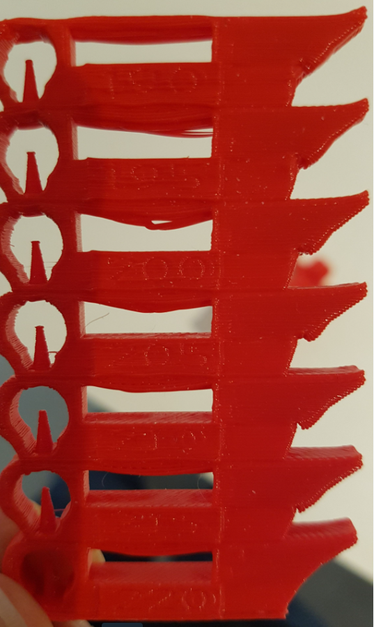

NicoDub Posté(e) Janvier 23, 2021 Partager Posté(e) Janvier 23, 2021 Bonjour, J'ai un problème que je n'arrive pas à résoudre, car je ne comprends pas d'où il vient. Je n'arrive pas à régler correctement ma Genius pour faire des ponts qui ne s'effondrent pas ou des surfaces en surplomb. J'ai essayé Cura, RepetierHost, IdeaMaker, PrusaSlicer mais rien n'y fait. Même mes tours de températures ne sont correctement imprimées. Voici quelques photos de mes problèmes. Je veux bien quelques pistes pour résoudre ce problème. Merci Lien vers le commentaire Partager sur d’autres sites More sharing options...

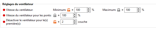

Avrel Posté(e) Janvier 23, 2021 Partager Posté(e) Janvier 23, 2021 (modifié) il y a 11 minutes, NicoDub a dit : Bonjour, J'ai un problème que je n'arrive pas à résoudre, car je ne comprends pas d'où il vient. Je n'arrive pas à régler correctement ma Genius pour faire des ponts qui ne s'effondrent pas ou des surfaces en surplomb. J'ai essayé Cura, RepetierHost, IdeaMaker, PrusaSlicer mais rien n'y fait. Même mes tours de températures ne sont correctement imprimées. Voici quelques photos de mes problèmes. Je veux bien quelques pistes pour résoudre ce problème. Merci Quelle matière ? si PLA t’a ventilation est pied tôle ? (100%) sur la deuxième photo la pièce a été faite avec des supports ? Si non ,il faut ajouter des supports , l’imprimante n’est pas capable d’imprimer dans le vide Modifié (le) Janvier 23, 2021 par Avrel Ajout remarque Lien vers le commentaire Partager sur d’autres sites More sharing options...
NicoDub Posté(e) Janvier 23, 2021 Auteur Partager Posté(e) Janvier 23, 2021 (modifié) Oui pardon c'est du PLA de chez ICE. Oui 100%, du moins c'est ce que j'indique dans le slicer. Modifié (le) Janvier 23, 2021 par NicoDub Lien vers le commentaire Partager sur d’autres sites More sharing options...

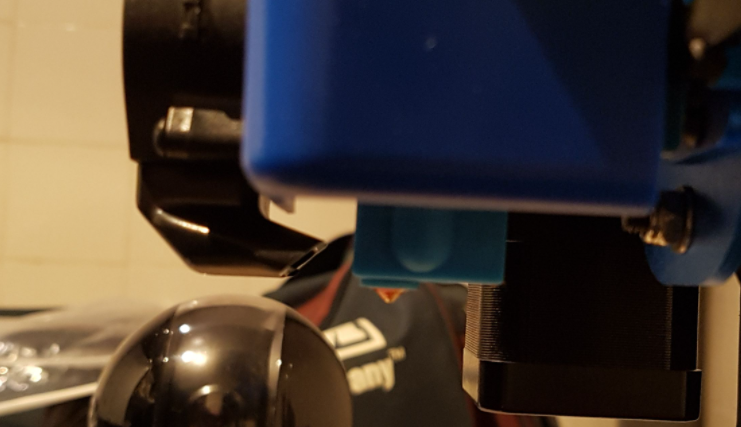

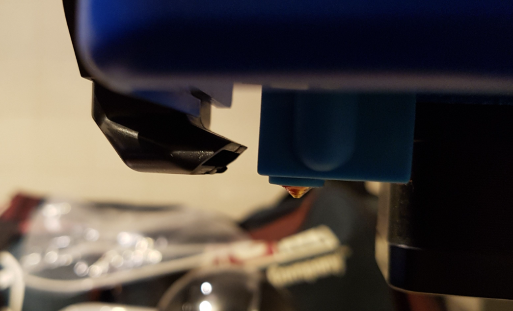

Avrel Posté(e) Janvier 23, 2021 Partager Posté(e) Janvier 23, 2021 T’a po une photo de ta tête d’impression ? Plus précisément de l’orientation du conduit de ventilation par rapport à ta buse Lien vers le commentaire Partager sur d’autres sites More sharing options...
NicoDub Posté(e) Janvier 23, 2021 Auteur Partager Posté(e) Janvier 23, 2021 Pour répondre à ta deuxième question, Non il n'y a pas de support c'est un STL que j'ai trouvé et il est sans support. Lien vers le commentaire Partager sur d’autres sites More sharing options...

NicoDub Posté(e) Janvier 23, 2021 Auteur Partager Posté(e) Janvier 23, 2021 il y a 6 minutes, Avrel a dit : T’a po une photo de ta tête d’impression ? Plus précisément de l’orientation du conduit de ventilation par rapport à ta buse Hop et voila Lien vers le commentaire Partager sur d’autres sites More sharing options...

Avrel Posté(e) Janvier 23, 2021 Partager Posté(e) Janvier 23, 2021 il y a 16 minutes, NicoDub a dit : Hop et voila Ce conduit est d’origine , ou tu l’a imprimé ? Pour moi le flux d’air est mal orienté et doit souffler sur le corp de chauffe Au lieu de souffler à la pointe de la buse . Tu peux faire le test avec un verre d’eau , Tu rempli un verre d’eau à raz bord , tu le pose sur ton plateau , tu descend la buse à raz l’eau pi tu met le ventilateur au taquet , si le flux est bien orienté tu devrais voir un creu dans l’eau juste au dessous de ta buse Lien vers le commentaire Partager sur d’autres sites More sharing options...
NicoDub Posté(e) Janvier 23, 2021 Auteur Partager Posté(e) Janvier 23, 2021 il y a 1 minute, Avrel a dit : Ce conduit est d’origine , ou tu l’a imprimé ? Pour moi le flux d’air est mal orienté et doit souffler sur le corp de chauffe Au lieu de souffler à la pointe de la buse . Tu peux faire le test avec un verre d’eau , Tu rempli un verre d’eau à raz bord , tu le pose sur ton plateau , tu descend la buse à raz l’eau pi tu met le ventilateur au taquet , si le flux est bien orienté tu devrais voir un creu dans l’eau juste au dessous de ta buse C'est celui d'origine. OK je vais tester. Lien vers le commentaire Partager sur d’autres sites More sharing options...
Avrel Posté(e) Janvier 23, 2021 Partager Posté(e) Janvier 23, 2021 il y a 36 minutes, NicoDub a dit : Pour répondre à ta deuxième question, Non il n'y a pas de support c'est un STL que j'ai trouvé et il est sans support. Les supports sont à mettre dans le slicer , comment veux tu que le plastique fondu tienne dans le vide ? Lien vers le commentaire Partager sur d’autres sites More sharing options...
NicoDub Posté(e) Janvier 23, 2021 Auteur Partager Posté(e) Janvier 23, 2021 Oui ca je comprend pour la photo 2. par contre dans la tour de température ca ne devrait pas être nécessaire, si ? Sinon en voulant faire le test du verre d'eau je viens de voir que le ventilo ne répond pas à la commande de vitesse depuis l'écran. en lançant une impression, il ne tourne plus. Pourtant il tournait encore il y a 1 heure. Fin des investigations pour le moment, le ventilo est HS, testé avec un multimètre, les 24 volts arrivent mais le ventilo ne tourne pas et il est chaud. Cette imprimante a tourné 7 heures max, c'est pas du solide. Reste plus qu'à lui trouver un remplaçant. Merci Avrel pour ton aide. JE ferai les vérifs après réparation. Lien vers le commentaire Partager sur d’autres sites More sharing options...
