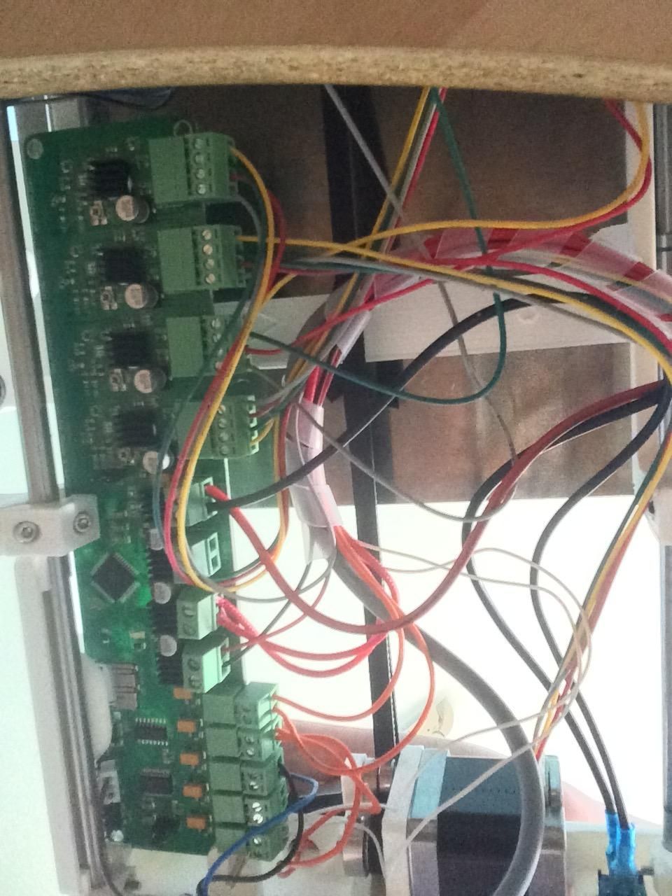

Capo Posté(e) Juin 12, 2016 Posté(e) Juin 12, 2016 (modifié) Bonjour à toutes et à tous! J'ai un problème sur ma Discovery200 que je n'arrive pas à résoudre. Il s'agit de ma buse qui se déplace sur l'axe X, lorsque j'allume l'imprimante 3D, celle-ci ne fait pas comme le constructeur le prévoit : elle bouge bien de 30mm en Z mais elle ne daigne même pas d'aller sur la butée de X, au contraire elle se déplace à l'opposé de quelques millimètre... J'ai quand même décidé d'aller jusqu'au bout pour voir ce que mon imprimante allait faire, et sans surprise lorsqu'elle fait ses points de contrôle... Ne sachant pas où est la butée d'axe X, la buse vient taper contre l'armature de l'imprimante carrément à l'opposé de la butée. Sauriez-vous m'éclairer s'il vous plaît ? Je tiens à préciser que c'est une Discovery200avec palpeur. PS : Une vidéo devrait arriver, quand j'aurais retrouver mon câble... Merci. See you again! Modifié (le) Juin 12, 2016 par Capo

Nz0 Posté(e) Juin 12, 2016 Posté(e) Juin 12, 2016 Bonjour et bienvenu à toi @Capo sur ce forum ! Pourrais-tu , quand tu auras retrouver ton câble , nous faire une photo de ton câblage de la carte Melzi ? Et si tu ne le retrouves pas , utilise comme le dit @gisclace , connecte ta disco en usb et utilise pronterface pour déterminer le bon câblage de tes moteurs ...
Capo Posté(e) Juin 12, 2016 Auteur Posté(e) Juin 12, 2016 (modifié) Tout d'abord, je vous remercie pour vos réponses rapides. Je vous donne une photo de mon câblage avant de toucher à quoi que ce soit ^^ La vidéo est en train de se faire, elle arrivera d'ici peu. Modifié (le) Juin 12, 2016 par Capo

gisclace Posté(e) Juin 12, 2016 Posté(e) Juin 12, 2016 (modifié) En effet tu as un problème, tu n'as pas un faux contact dans ton capteur de fin de course ? on dirait qu'il est pris comme en fin de course par défaut. pour commencer : stop toujours l'imprimante avant de la mettre en force sur la droite !!! Inverse les deux capteurs pour voir si ça change tes courses, si ta buse se déplace en x, appuis sur le capteur en Y pour le stopper puis arrête la machine. Modifié (le) Juin 12, 2016 par gisclace
Morpheus Posté(e) Juin 12, 2016 Posté(e) Juin 12, 2016 Typique problème de fin de course, cherche par là.

Morpheus Posté(e) Juin 12, 2016 Posté(e) Juin 12, 2016 (modifié) Regarde si tes connecteurs sont bien enfichés. Vérifie aussi si tu n'est pas serré sur l'isolant ! Modifié (le) Juin 12, 2016 par philippem
Capo Posté(e) Juin 12, 2016 Auteur Posté(e) Juin 12, 2016 Polalala, quelle m***e que je suis =D Un câble de butée mal branché... J'ai eu de la chance! Merci mille fois! Je vous redonne des news de ma première impression =) J'ai encore une autre question, carrément aucun rapport technique mais.... Sur le BuildTak, le mot "IMMAGINATION" est-il correct ?? Je pense pas...

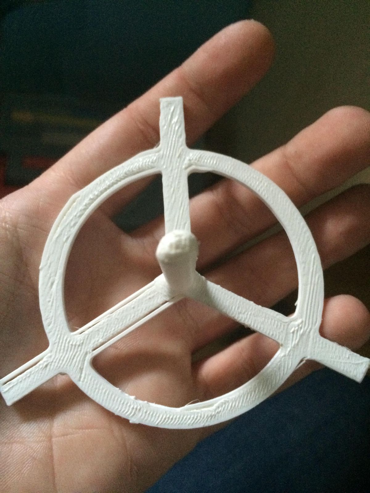

Capo Posté(e) Juin 12, 2016 Auteur Posté(e) Juin 12, 2016 Voilà ma première impression, par contre il y a des jours, c'est normal ?
gisclace Posté(e) Juin 12, 2016 Posté(e) Juin 12, 2016 Vérifie tes tensions de courroies pour commencer. Tu peux nous montrer le dessous et le côté ?
