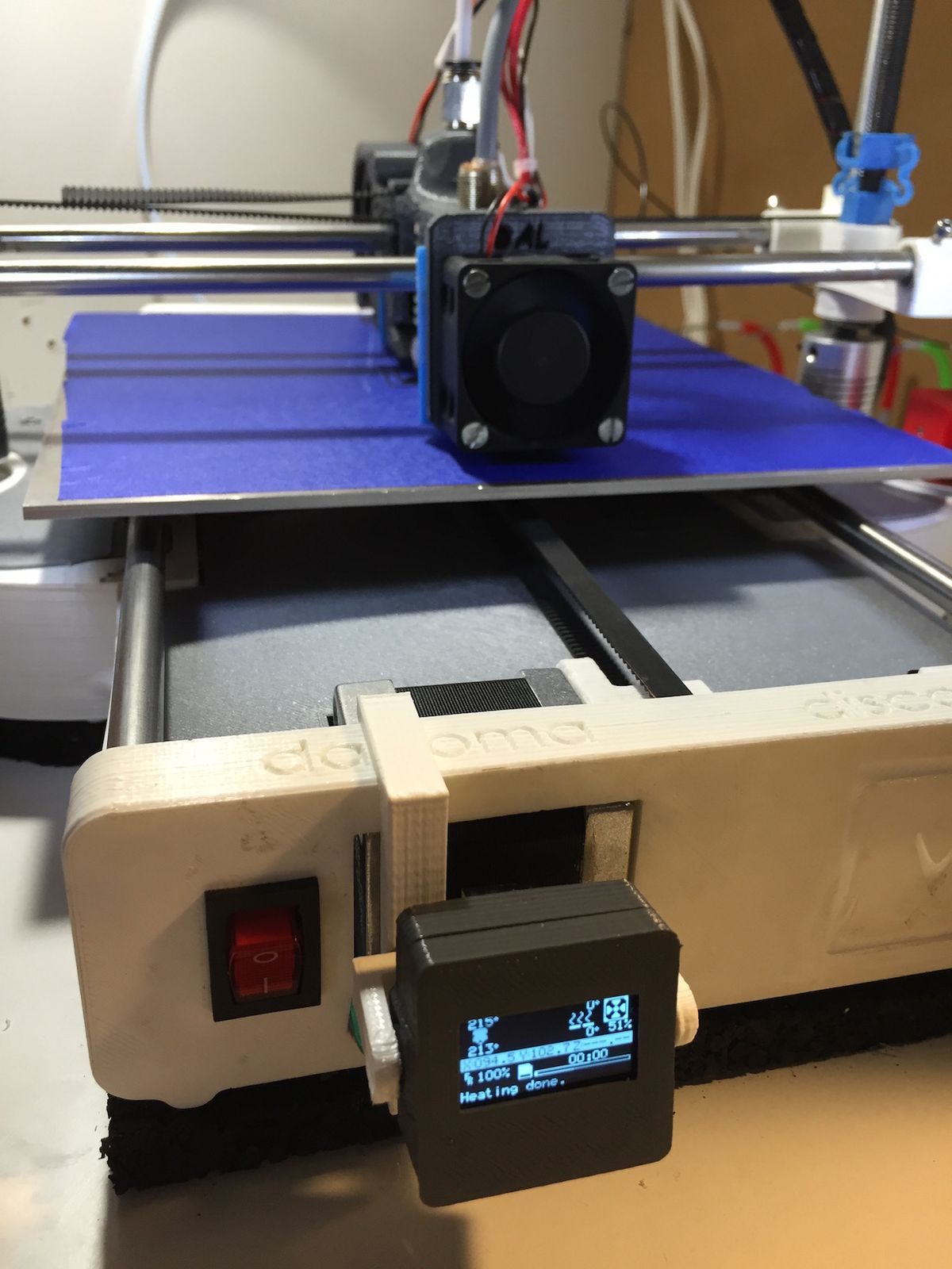

Voici mon retour d'expérience suite à l'installation de la Box by @dagoma DiscOLED by @Dumnac en conservant l'option d'impression multi couleur de @inteloide tel que proposé ici .
De plus, comme j'ai équipé ma Dago de LED d'éclairage en pied du portique Z, il m'était impossible d'utiliser la fixation proposé dans la Box de l'écran, j'ai du adapter ma propre version du support pour l'intégrer en face avant de la Dago devant le moteur Y.

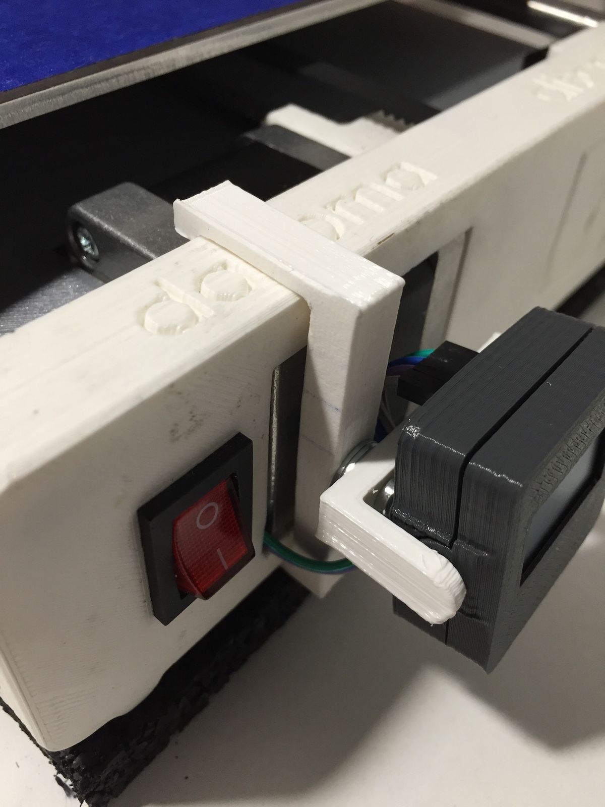

Seul la fixation du boitier écran n'était pas compatible avec ma machine, j'ai donc adapté une fixation spécifique que je vous met ici : Bras Modif.zip
(Nota : le fichier joint à depuis été adapté pour éviter les 2 rondelles)
Une vis M3 de 10mm + écrou permet l'ensemblage des 2 morceaux
Le passage des fils se fait sur le coté du moteur Y.

Résultat, pour le moment, cela fonctionne parfaitement.
Mon premier test est concluant

- Le déplacement de la carte Melzi qui recule à l'intérieur de la machine pour pouvoir brancher le cablage, oblige au démontage de cache latéral droit (coté ports USB/CarteMicroSD) car il devient impossible d'accédé au port SD trop profond. Ou alors il faudra rajouter un rallonge sur ce port.

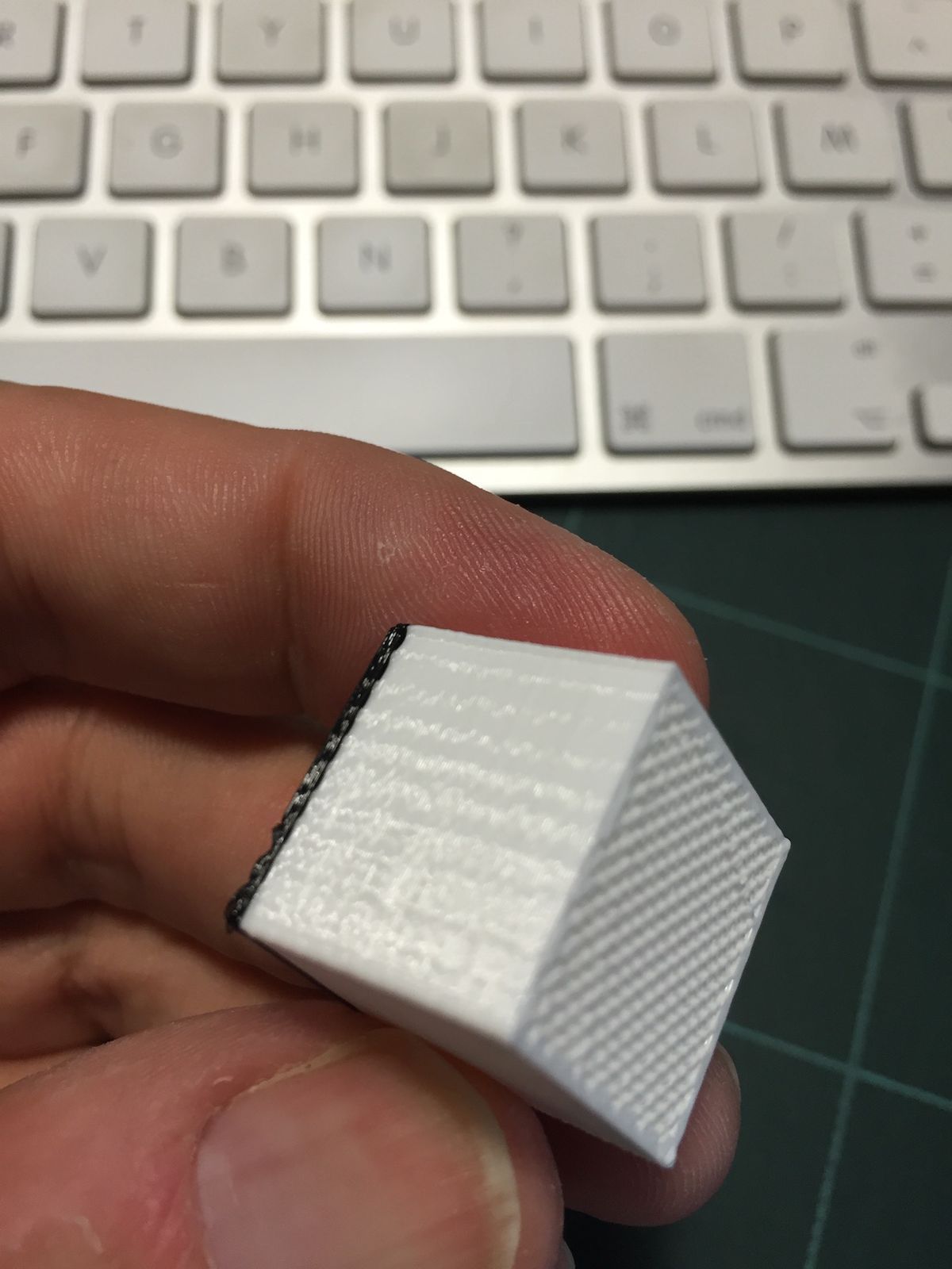

Coté qualité d'impression tout semble bon.
