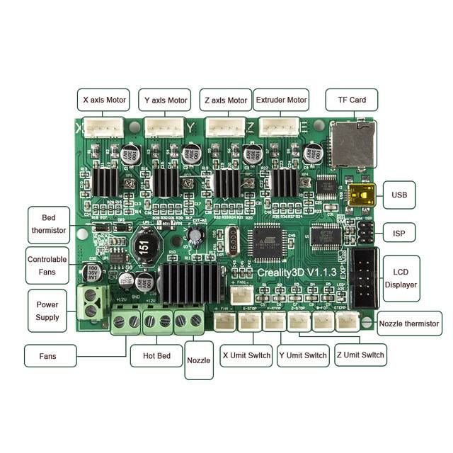

Est-tu sûre de ne pas avoir brancher le  Bed sur la sorti "Fans" au lieu de "HOT BED" ?
Rappel du schéma de branchement :
PS : oui c'est le schéma pour la V1.1.3, mais il s'applique aussi pour les nouvelles cartes. Il suffit de bien vérifier les borniers. C'est bêtement une question de prendre le temps de lire.
Pourquoi cette question ?
Si tu as branché le Bed sur la sortie "FANS", c'est la sortie réservé au ventilo de refroidissement en continu.
Si tu t'est branché dessus... alors le Bed reçoit du jus (12/24V) en continu... et ne s'arrêtera pas de chauffer.
Mon hypothèse est que tu as accidentellement branché le Bed sur cette sortie/bornier (Fans).
Je t'invite pour vérifier, à contrôler que tes ventilos de refroidissement du boitier et de la Hot End (pas la turbine de la buse, mais le ventilo frontal), et de vérifier qu'ils tournent.
Si ils ne tournent pas, tu as interverti branchement du lit et des ventilos... et tu serais sauf, car cela ne serait  qu'une fausse manipulation, et tu n'aurais pas griller les Mosfet.

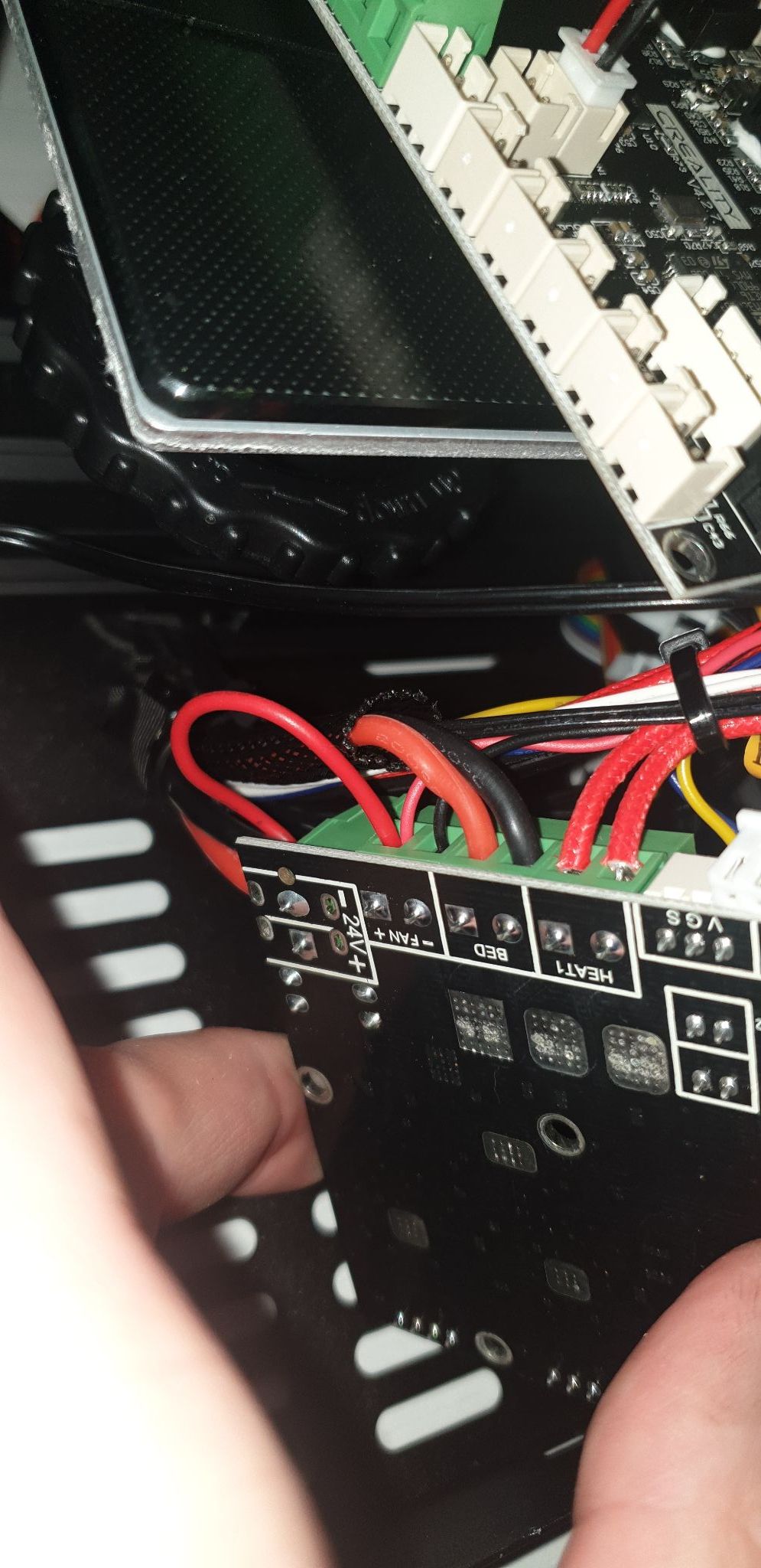

Information importante :
Si tu fait l'erreur de brancher le câble de l'alimentation sur l'une des sorties ( FANS, HOTBED, HOTEND), dans ce cas précis tu crames direct la carte (ou en l'occurence tu grille direct le Mosfet sur lequel tu l'auras branché ou tous). NE FAIT SURTOUT PAS CETTE ERREUR !
Je t'invite à étiqueter chaque câble (avec du ruban de masquage par exemple) et noter ce qu'est chaque fils... comme cela plus d'erreur.
Modifié (le) par Bosco2509
il y a 33 minutes, Bosco2509 a dit :
Hooooooooo punaise de punaise après avoire lue ca, comme les 2 fils sont exactement du même diamètre j'ai eu un doute, baaaaaa voilà, j'ai brancher l'alimentation directement le bed.
Mais pourquoi diable cela fonctionnait correctement même après cette erreur ?

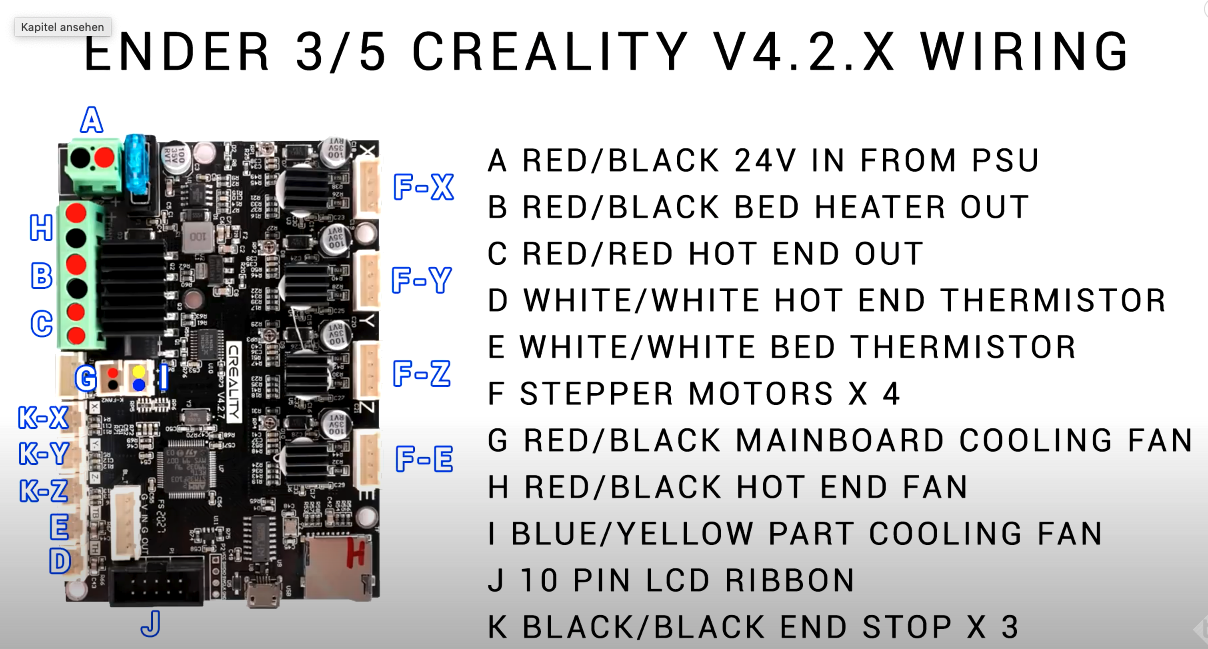

Les connexions pour une carte v4.2.x (X={2,7}) :
