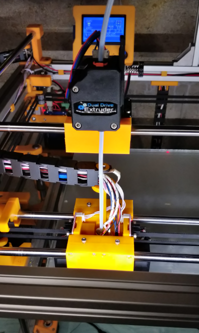

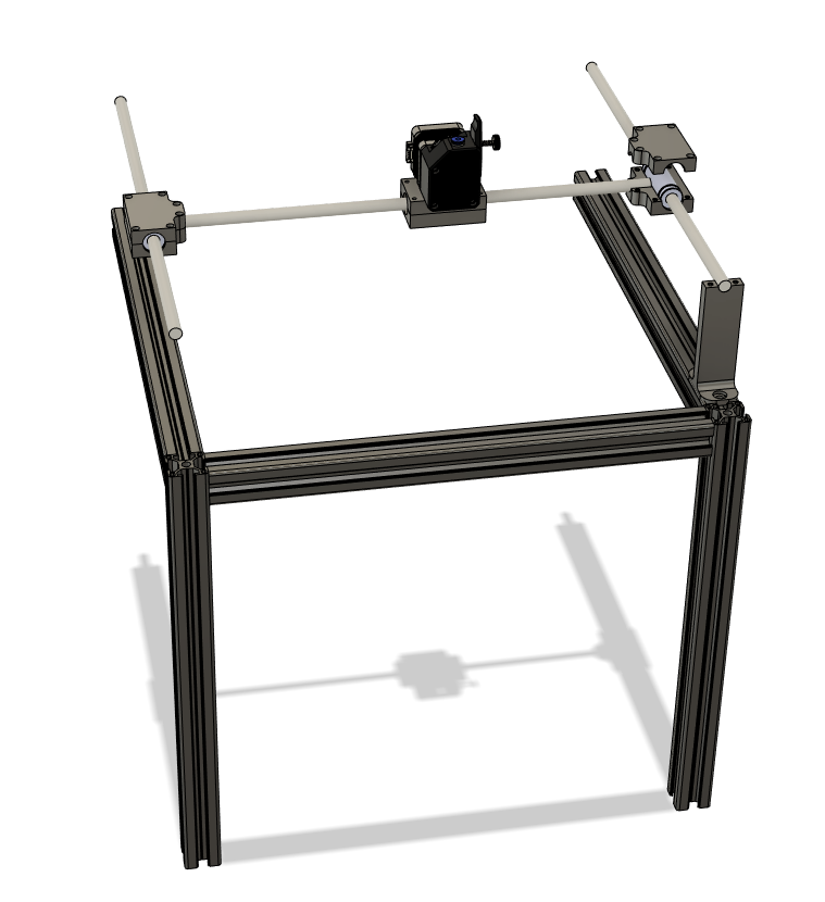

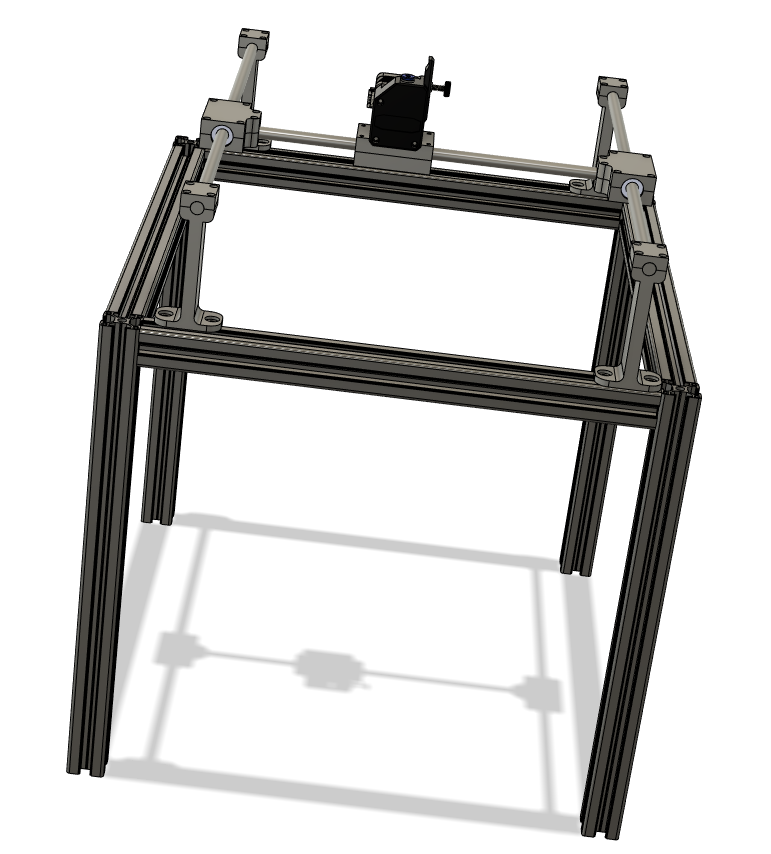

lion02 Posté(e) Février 1, 2021 Partager Posté(e) Février 1, 2021 (modifié) Bonjour, Avec le contexte actuel et le temps qui se prête au bricolage j'ai décidé de ma lancer dans la réalisation d'un extrudeur mobile passif sur axe 10mm X et Y. L'extrudeur pourra aussi légèrement basculer en avant et en arrière, enfin j'espère L’objectif et de garder les avantages du bowden et de me rapprocher des performances du direct drive. J'ai comme objectif d’être entre 10 et 15 cm de bowden, je salut au passage @Buscicchioqui a fait germer ce projet dans ma petite tête Ça marchera ou ça ne marchera pas mais j'aurai au moins essayé et j'aurai pris du plaisir à concevoir ce projet de A à Z Ce projet sera installé sur ma première hypercube EVO II Pour mieux me faire comprendre ci dessous une première capture écran de mon idée. A bientôt pour la suite j'espère Modifié (le) Février 1, 2021 par lion02 1 Lien vers le commentaire Partager sur d’autres sites More sharing options...
Yellow T-pot Posté(e) Février 1, 2021 Partager Posté(e) Février 1, 2021 (modifié) Salut @lion02, j'avais commencé à regarder quelque chose de similaire pour ma coreXY et puis pour le moment je vais passer par la case extrudeur fixe posé au centre du plateau comme première étape. Je vois que tu as choisi l'option tube droit direct entre extrudeur et tête d'impresson, c'est donc le tube PTFE qui fera aussi office d'amortisseur. C'est un peu la que se pose la question, il n'y a pas découplage franc, donc une partie de l'inertie du bloc moteur + extrudeur sera transmise au chariot de la tête d'impression et peut-être pire, les phénomènes oscillatoires sur des mouvements rapides gauche droite. Mais bon, il n'y a qu'un seul moyen de voir ce que ça va donner, c'est de le réaliser C'est toujours le genre de projet ou peut s'éclater, alors go ! Modifié (le) Février 1, 2021 par Yellow T-pot 1 Lien vers le commentaire Partager sur d’autres sites More sharing options...

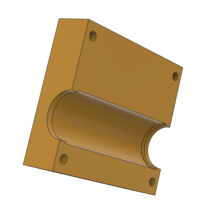

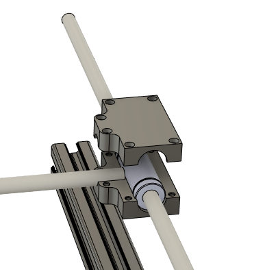

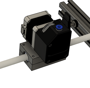

lion02 Posté(e) Février 3, 2021 Auteur Partager Posté(e) Février 3, 2021 Bonsoir, Toutes les pièces sont dessinées reste à passer au print sur mon hypercube 1 Lien vers le commentaire Partager sur d’autres sites More sharing options...

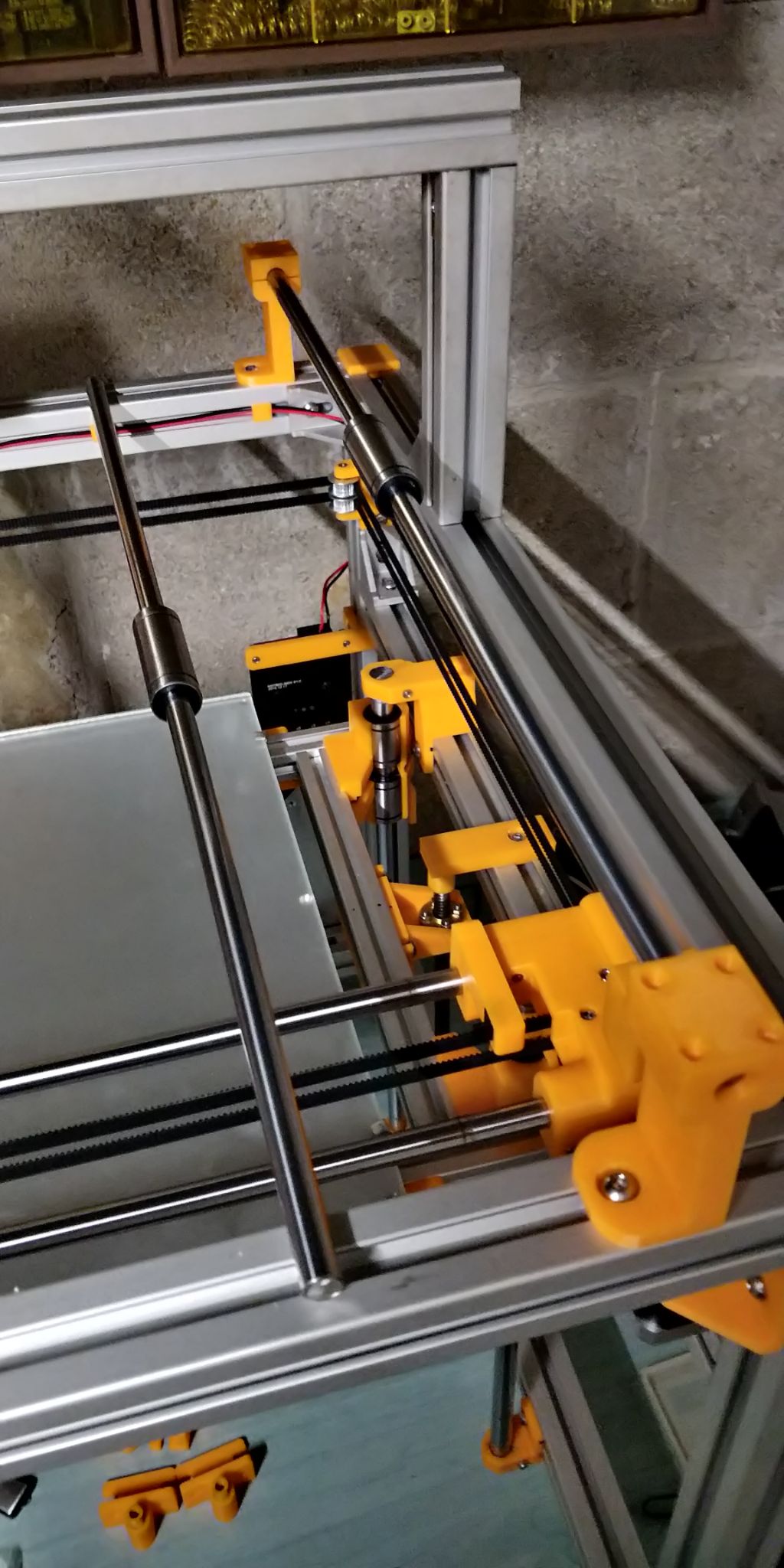

lion02 Posté(e) Février 13, 2021 Auteur Partager Posté(e) Février 13, 2021 Ça avance tout doucement, j'ai reçu mes axes de 10mm et print en cours. 1 Lien vers le commentaire Partager sur d’autres sites More sharing options...
lion02 Posté(e) Février 25, 2021 Auteur Partager Posté(e) Février 25, 2021 Il me reste 3 pieces a imprimer et je commence les essais. Lien vers le commentaire Partager sur d’autres sites More sharing options...
lion02 Posté(e) Mars 6, 2021 Auteur Partager Posté(e) Mars 6, 2021 (modifié) Bonjour, Toutes les pièces sont terminées, j'ai redessiné le support pour l'extrudeur. Il n'était pas équilibré j'ai décentré l'axe de 15mm, c'est beaucoup mieux . Print en cours et j'attends mes Misumi. Modifié (le) Mars 6, 2021 par lion02 1 Lien vers le commentaire Partager sur d’autres sites More sharing options...

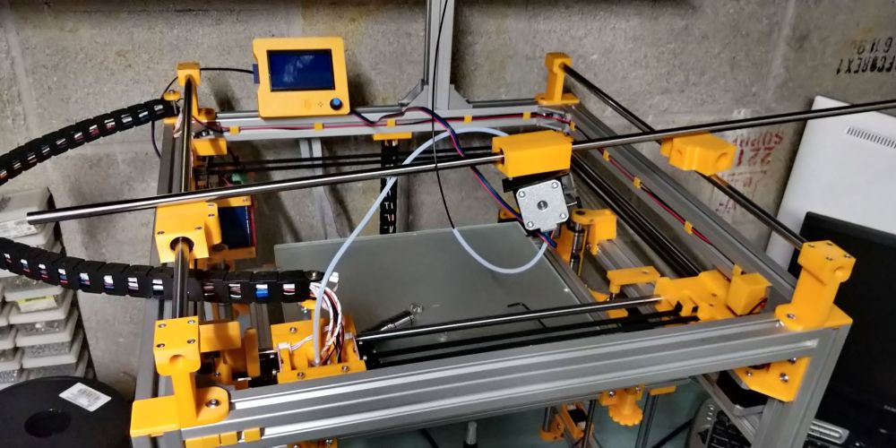

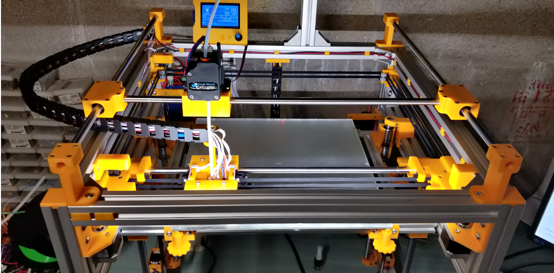

lion02 Posté(e) Mars 8, 2021 Auteur Partager Posté(e) Mars 8, 2021 Bonsoir, Je viens de finaliser ce projet, print en cours. Le principe de faire suivre l'extrudeur avec un tube PTFE très court fonctionne bien, distance deretractation de 2mm, avant j'étais à 6mm reste à voir le resultat sur plusieurs print. VID_20210308_184941.mp4 Lien vers le commentaire Partager sur d’autres sites More sharing options...
