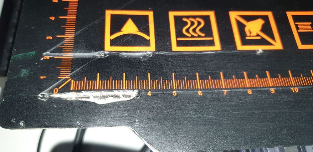

Jonathan06 Posté(e) Février 3, 2021 Posté(e) Février 3, 2021 (modifié) Bonjour les amis, J'ai besoin de votre aide. Je viens d'installer le BLtouch "3DTouch" et mis à jour le firmware. Tout s'est bien passé au début. l'autoleveling s'est fait normalement, puis j'ai ajusté l'offset, et j'ai même imprimé un carré de test pour vérifier ma première couche. J'ajuste quelques réglages sur mon slicer puis je lance une autre test, cette fois ci le cube de calibrage, et la le drame, la buse ne s'est pas arrêté à la bonne hauteur et m'a défoncé le bed, carrément déchiré!!! J'ai du éteindre en catastrophe l'imprimante. Je refais plusieurs fois le test avec la main sur l'interrupteur ON/OFF, de temps en temps le BLTouch s'allume en rouge et la tige ne descend pas!!! puis une fois en plein impression il s'est mis à clignoter rouge!!! Mon avis, le 3DTouch c'est de la merde, d'après ce que j'ai compris c'est une copie du BLTouch... Avez vous des suggestion? Des tests à faire avant que je vire ce BLTouch? Quel sont les diffèrent clignotement ou couleur et leurs significations? J'ai essayé de reproduire le problème hors impression, juste en faisant autoleveling, je n'arrive pas a reproduire le défaut ! pensez vous que la chaleur ou les moteur qui tourne peuvent le perturber? Merci d'avance pour votre aide. Modifié (le) Février 3, 2021 par Jonathan06

remibora Posté(e) Février 3, 2021 Posté(e) Février 3, 2021 Salut @Jonathan06, Oui, c'est encore moi ! Avant de jeter ton matos: sur le haut du BLTouch, il y a une vis de réglage. Elle doit être positionnée entre 0 et -0.3mm pour corriger un clignotement du capteur. Je pense que le principe est applicable au 3Dtouch. Plus d'info ici . RIP pour le plateau... je compatis...

pafpaf Posté(e) Février 4, 2021 Posté(e) Février 4, 2021 Le 03/02/2021 at 13:06, Jonathan06 a dit : Tout d'abord merci pour ton message, quand tu dis c'etait une horreur tu peux expliquer ce que ca te faisait? Comme toi j'avais acheter une copie de bltouch j'avais beau faire tous les réglages possible pour toujours arriver a rien de bon et de concluent alors je les viré après je suis partie sur un capteur capacitif pour arriver a la fin a des réglages similaire a un endstop ces pour cela que je suis resté avec le endstop qui vas très bien et je n'est lus de soucies ça fais plus d'un an que rien n'a bougé au niveau du plateau avec le Z ces vrais ces jolie un bltouch ma ça engendre des soucies en plus la preuve pour ton plateau 1
