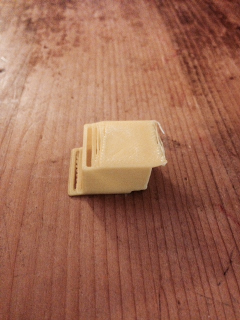

Giloris Posté(e) Mai 9, 2015 Partager Posté(e) Mai 9, 2015 Bonjour, J'a fait ma première impression et le cube 20 mm est tout décalé de l'avant vers l'arrière (problème axe y je suppose) --> Voir photo jointe D'ou cela peut venir ? Merci de votre aide Lien vers le commentaire Partager sur d’autres sites More sharing options...
scarou Posté(e) Mai 9, 2015 Partager Posté(e) Mai 9, 2015 Probablement ton polulu/stepstick qui est faible sur y. Lien vers le commentaire Partager sur d’autres sites More sharing options...
biostrike Posté(e) Mai 9, 2015 Partager Posté(e) Mai 9, 2015 Ton bed n'est pas à niveau, la tête à taper la pièce et a provoqué ce décalage . Lien vers le commentaire Partager sur d’autres sites More sharing options...
