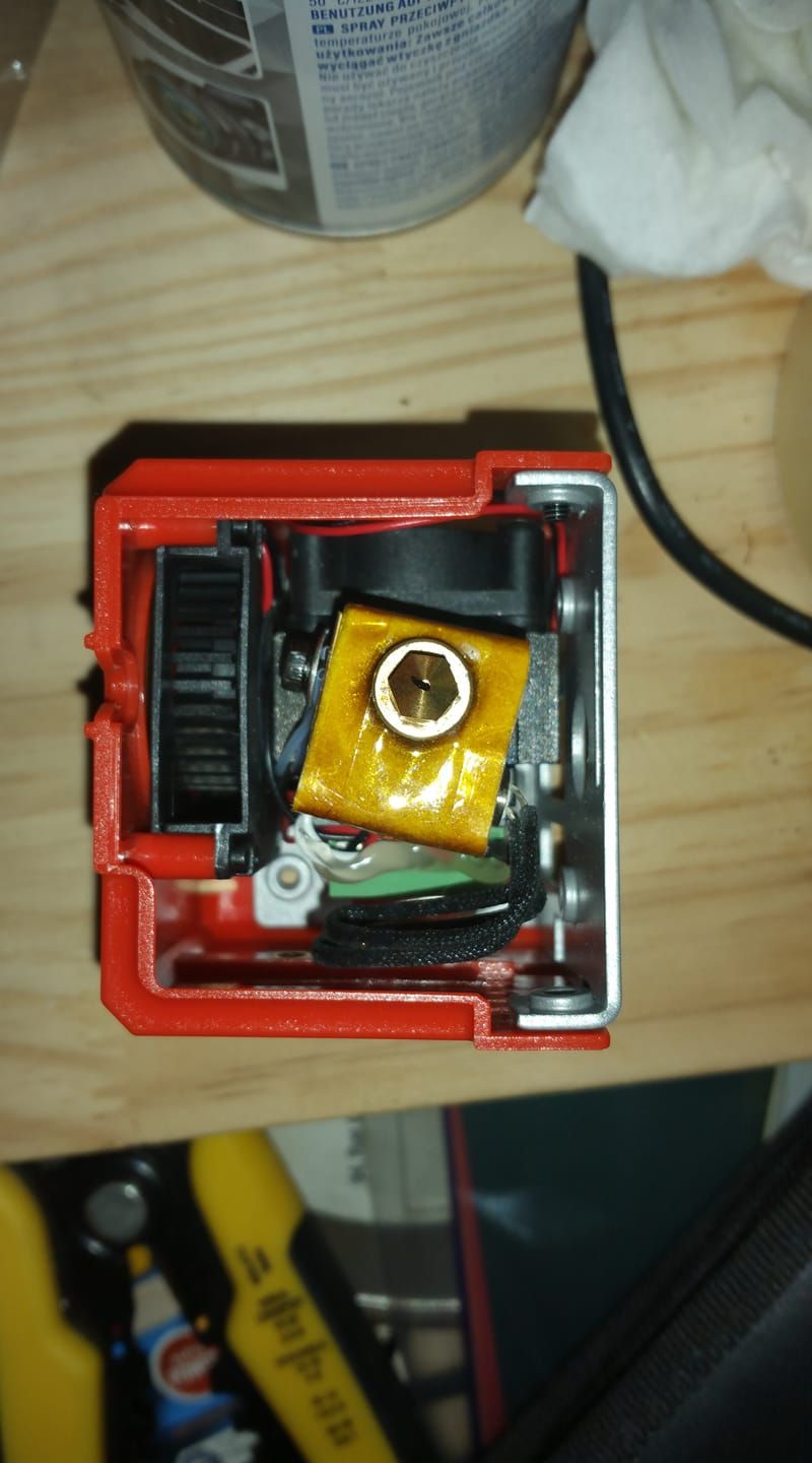

Ca y est j'ai installé le capricorn , par contre j'ai remplacé le PTFE qu'il y avait dans le corps de chauffe par un bout de capricorn, mais j'ai l'impression que ça extruder moins facilement, c'est possible ça ?
Il y a 17 heures, Sm3cK a dit :
Chez moi c'est bien le contraire, ca extrude beaucoup mieux depuis que j'ai remplacé le bout de ptfe par du capricorn, mais attention à la manip!!
En remplaçant ce petit bout de ptfe ca peut vite virer au cauchemard si on le fait mal. Il ya un sujet dans ce forum qui décrit bien la procédure "Titi procédure" je vais essayer de la retrouver et de te mettre le lien. Pour cela, il faut faire attention à la longueur de ce petit bout, il doit être super bien ajusté, et coupé bien droit. Il doit être bien comprimé entre la buse en bas et le Y au-dessus de la tête. Deuxième chose le haut de ce petit bout de tube doit être chanfreiné pour faciliter le passe du filament à l'entrée de ce tube.
[EDIT]
ci-dessous le lien, même si nous en haut du heatbreak on a pas un connecteur PTFE. A la place de ce connecteur on a le Y pour pouvoir insérer deux filaments, sinon c'est pareil.
Pour chanfreiner le haut de ce morceau de tube, moi j'utilise un foret que je fais tourner doucement à la main, regardes la bout d'origine pour voir comment tu dois le chanfreiner 😉
Modifié (le) par Jonathan06
Super ce tuto 😄 j'ai tout fait nickel, merci 🙂
Par contre j'ai resserré un peu fort la buse du coup je me retrouve avec le corps de chauffe en biais 😞
C'est grave tu crois ? j'ai essayé de le redresser mais du coup comme c'est vissé, en position droite il est desserré, ya qu'en biais qu'il est serré maintenant 😓
