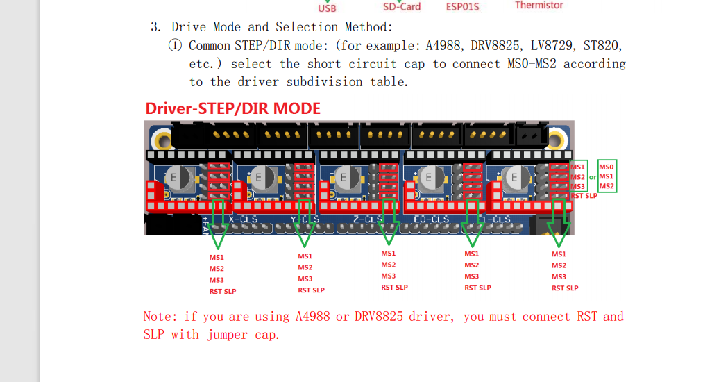

sur ta carte mère tu as réglé comment tes cavaliers paracerque je te conseille de faire un essai en normal et après tu devras changer la ligne suivante

mais encore une fois remets tes cavaliers en mode normal et si ca fonctionne tu pourras essayer de passer en 1/2 puis en 1/4 mais n'oublie pas que c'est en mode full que tu as le meilleur couple

les cavaliers en mode normal ? je ne suis pas sur de te comprendre
bah je n'ai pas de steppers TMC , moi j'ai des A4988
sur la photo tu as la position des cavaliers
voila le paragraphe
c'est dans le fichier config-adv
//#define MICROSTEP1 LOW,LOW,LOW
//#define MICROSTEP2 HIGH,LOW,LOW
//#define MICROSTEP4 LOW,HIGH,LOW
//#define MICROSTEP8 HIGH,HIGH,LOW
//#define MICROSTEP16 LOW,LOW,HIGH
//#define MICROSTEP32 HIGH,LOW,HIGH
// Microstep setting (Only functional when stepper driver microstep pins are connected to MCU.
#define MICROSTEP_MODES {1,1,1,1,1,1} // [1,2,4,8,16]
donc là je lui demande de regler en full step - cad 1/1 =1
en fait c'est comme si on changeait les cavaliers mais ca se fait par logiciel
par contre la question c'est comment on doit paramètre la carte pour qu'elle soit gérée par le fichier config et comme je n'ai pas pratiqué les TMC je ne sais pas
je pense qu'il faut juste mettre le jumper du bas mais je n'en suis pas sur
comme je n'ai pas pratiqué cette partie je ne peux pas être plus précis
si quelqu'un a pratiqué le réglage des TMC par ce biais qu'il se manifeste , ca m'intéresse aussi paracerque j'y viendrai certainement même si pour le moment mes A4988 sont assez fiables
