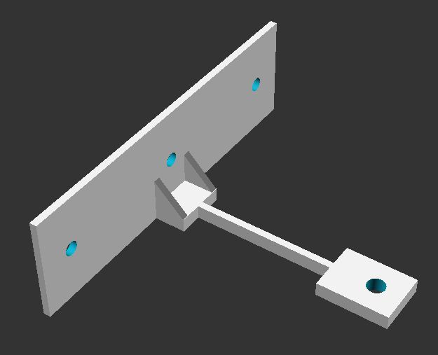

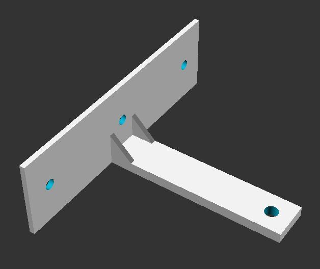

J'ai imprimé la pièce illustrée ci-dessous en PLA. C'est un support pour catadioptre à accrocher à l'arrière d'un porte-bagage de vélo.
Malheureusement la pièce a été cassée au milieu de sa base après une poussée latérale sur le catadioptre, ce qui pourrait se reproduire.

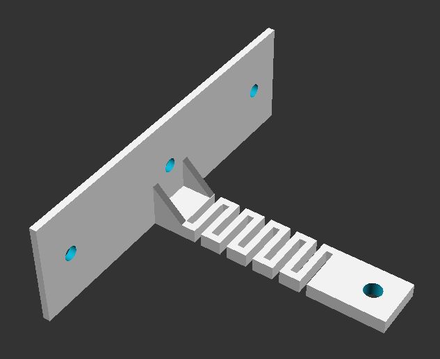

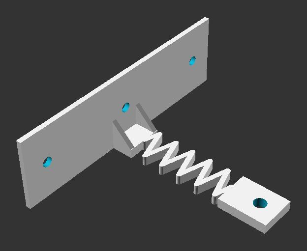

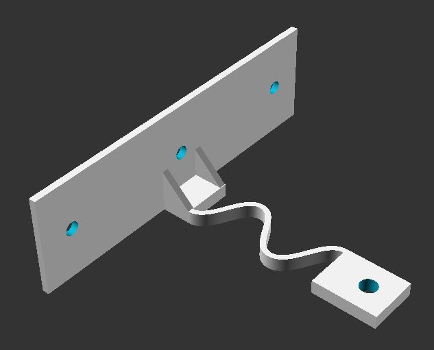

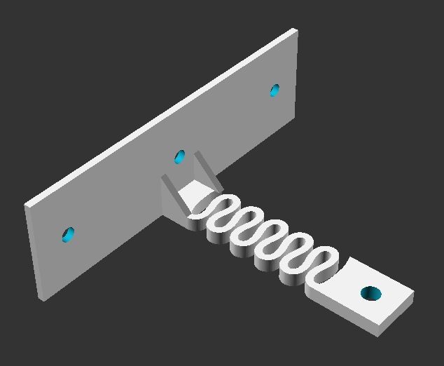

Du coup j'ai élaboré plusieurs versions d'une nouvelle pièce avec une partie centrale flexible. D'après vous laquelle serait la plus solide?
Merci d'avance pour votre avis!
D'une manière générale: éviter les angles droits ou aigus, car il y a concentration de contraintes préférer les congés de raccordement.
Donc pour les sollicitations latérales j'éliminerais 3,4,5.
Reste 1 et 2 le débattement latéral sera sans doute plus grand pour le 1 que pour le 2 pour un même effort .
Pour supporter les efforts verticaux le 2 me semble plus adapter.
Pour moi je choisirais plutôt le 2 504198946_supportpliagesinusdense.jpg.58d15f15d489acdb88949c9e266df5f9.jpg
