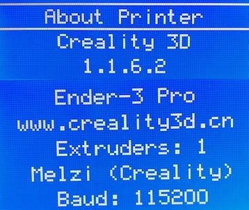

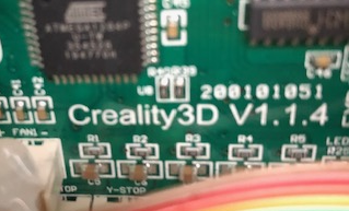

Je voudrais faire évoluer ma 3 Pro en montant une CM dite silencieuse.
Mais je suis un peu perdu au niveau des références inscrites sur divers éléments.
Sur ma CM il est marqué 1.1.4 :
Sur les tutos YT, l'upgrade se fait avec une 1.1.5 où plutôt 4.2.7 si j'ai bien compris.
Mais alors à quoi correspond ce 1.1.6.2 dans le menu "About" de la machine ??
Ne devrais je pas lire 1.1.4.x qui correspondrait à ce qui est installé actuellement ??
Merci d'avance pour vos lumières 😉
le about c'est la version du firmware installé, c'est différent de la version de la carte mère
De mon coté je suis passé de la 1.1.4 (carte mère) a la 4.2.7 en 32 bits donc,
c'est exactement la même organisation au niveau des branchements, a la différence que les pilotes sont des TMC2225 et depuis les moteurs ne font absolument plus aucun bruit 🙂
Après il existe d'autre type de carte, je laisse les autres membres partager leurs expérience car je ne connais pas les autres model

Merci @boodinetça me rassure.
Donc à l'issue du remplacement de CM la version du firmware changera dans le "About".
