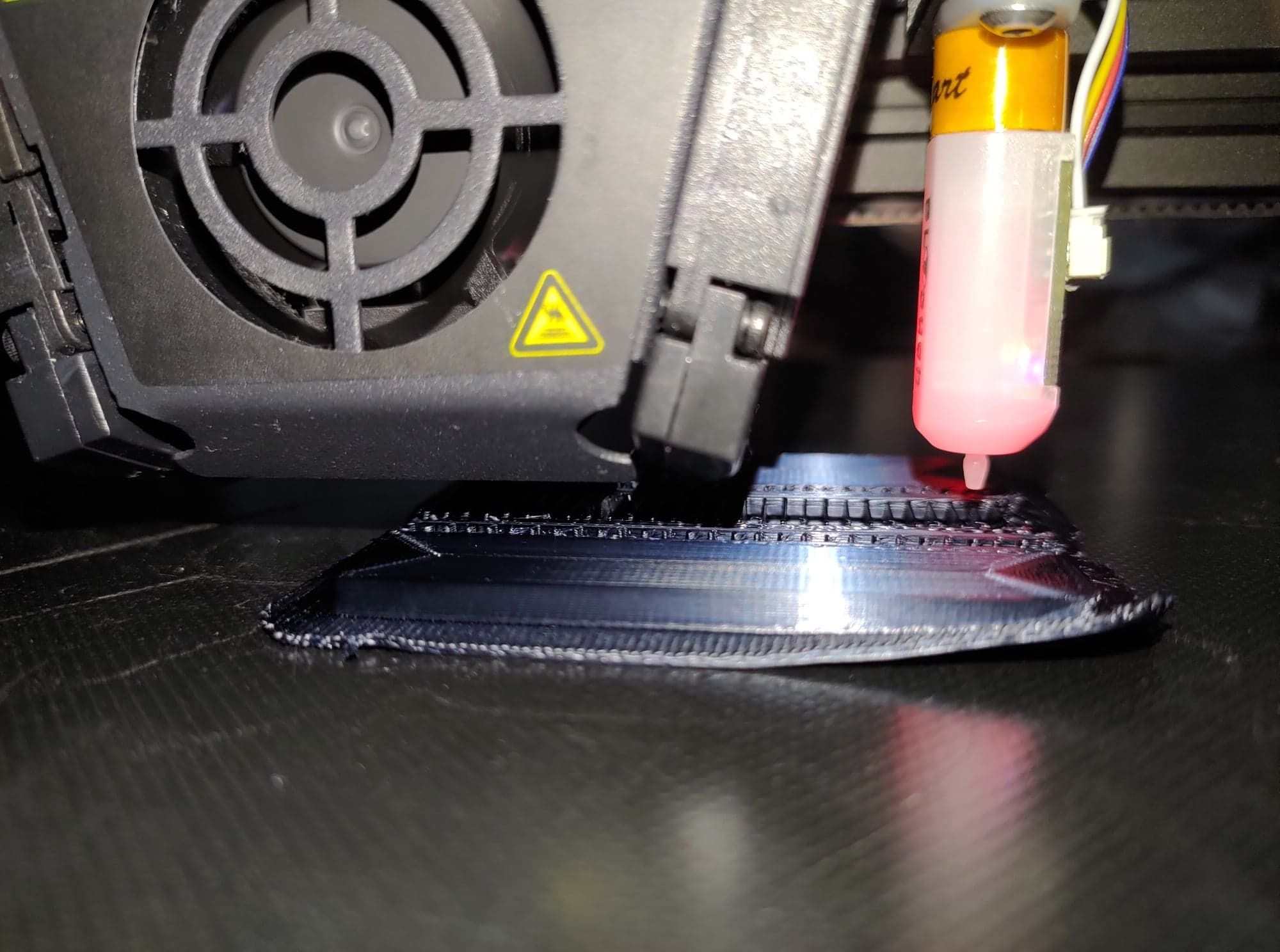

Je suis en galère de puis plusieurs jours, j'ai constamment un warping sur l'avant gauche de mes pièces de plateau. J'avoue ne pas trop comprendre pourquoi, sur internet ça parle souvent d'un refroidissement trop brutal. Or l'imprimante est équipée d'un plateau chauffant (j'ai essayé de 50 à 65 °C en montant de 5 en 5, toujours pareil), elle est dans une enceinte totalement close (donc pas de courant d'air), et la buse n'a pas l'air de tirer sur l'impression.
Le plateau est fixe et droit (j'ai enlevé les ressorts car sur d'autres impressions les roues de serrage se dévissaient...). L'imprimante est équipée d'un BL Touch, donc le nivellement est automatique (j'y regarde manuellement quand même). J'ai changé le Z offset sur plusieurs valeurs, de 0,1 en 0,1, jusqu'à ce que le filament n'adhère pas (trop haut) ou que la buse n'en dépose pas assez voire pas du tout (trop bas). Ca warp quand même.

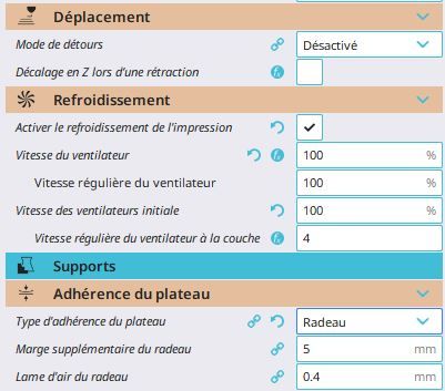

J'ai essayé en coupant le refroidissement / en le faisant commencer à 25% jusqu'à 100% en montant au fil des couches / pareil en commençant de 25 jusqu'à 50% / 25% tout le temps / 50% tout le temps / 100% tout le temps, ça warp.
J'ai essayé sans adhérence, avec une bordure/brim, avec un radeau/raft pareil.
J'avoue avoir du mal à comprendre, et je ne comprends pas trop ce qu'il se passe. Si du monde a des idées, je suis preneur.
Ci-joint une photo de l'impression en cours, ça ne warp qu'à l'avant gauche. Buse de 0,4 mm, PLA Giantarm.
En vous remerciant.

il y a 15 minutes, Diabloz712 a dit :
Oui, mais non 🙂
Remet les ressorts, ils ne sont pas là que pour faire joli,
il permettent une certaine 'flexibilité' du plateau qui évite l'explosion de la vitre si ta buse entre en contact avec le plateau et surtout qui permettent de compenser les déformations de la vitre quand elle chauffe.
ils permettent accessoirement de régler correctement la planéité du plateau (même avec un bl touch, il faut régler correctement le plateau à chaud)
Et ensuite il faudra régler le Z offset du bltouch
Lire les tutos de la section tuto est un bon début
Et mettre des radeaux sur des pièces qui n'en ont absolument pas besoin, ne résoudra aucun problème d'accroche (et multipliera le temps d'impression par 2, sur ta pièce il a du falloir plus de temps pour imprimer le radeau que la pièce ...)

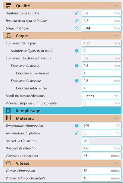

Je pense que ton bed n'est pas bien réglé, règles le correctement manuellement, puis ensuite fais ton mesh et enfin un réglage du z-offset en 0.1 manque de précision vaudrait mieux en 0.025.
Mets donc une largeur de ligne a 0.4 et ne met aucune bordure, radeau ou autre pour les tests. Mets 3 en paroi sinon t'auras des problèmes de solidité par la suite

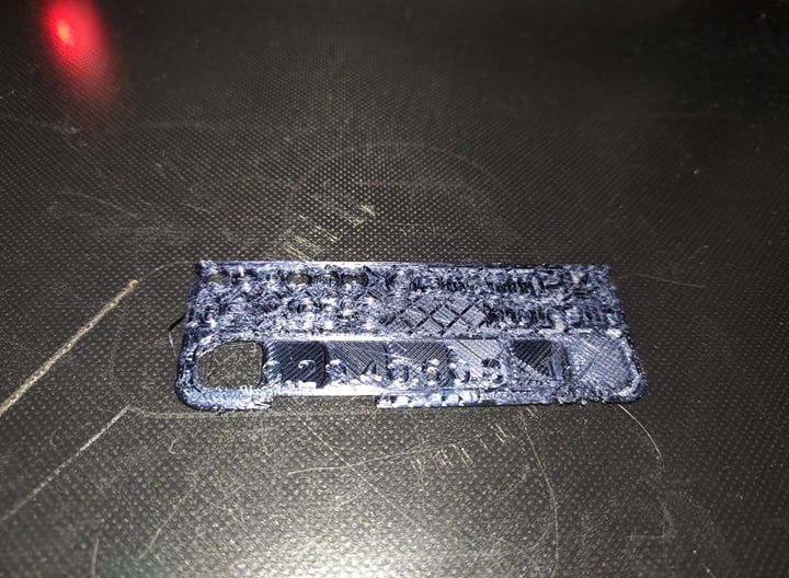

@Savate @Idealnight Merci pour les commentaires. Mission accomplie en ce qui concerne le warping. J'ai changé le BL touch de sens (esthétique) et l'ai mis d'équerre (autant pour moi il ne l'était peut être pas avant, ou la photo n'ayant pas été prise de face donnait un mauvais effet).
Leveling du bed fait à chaud.
Changement du Z offset, mais je pense que je ne suis pas trop bon encore vu la jolie impression *tousse* que l'imprimante vient d'effectuer.
@Savate Pour le raft, je t'avoue que j'ai pris la photo alors que l'imprimante tournait encore, la pièce à imprimer fait genre 10-15 cm au total, mais effectivement le raft n'est pas une solution sur ce genre de pièce.
