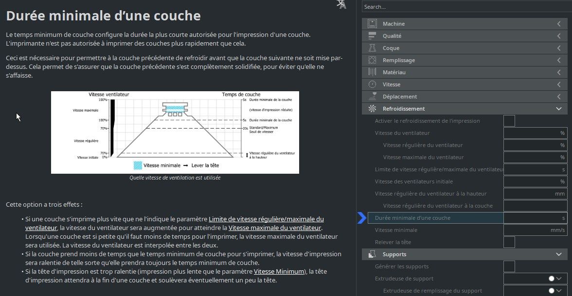

Généralement pour toute nouvelle bobine / marque de filament, je fais une tour de températures me permettant de trouver celle la plus adaptée.
En plus d'augmenter le refroidissement, dans Cura tu peux aussi l'obliger à ralentir le dépôt de filament pour des parties petites :
