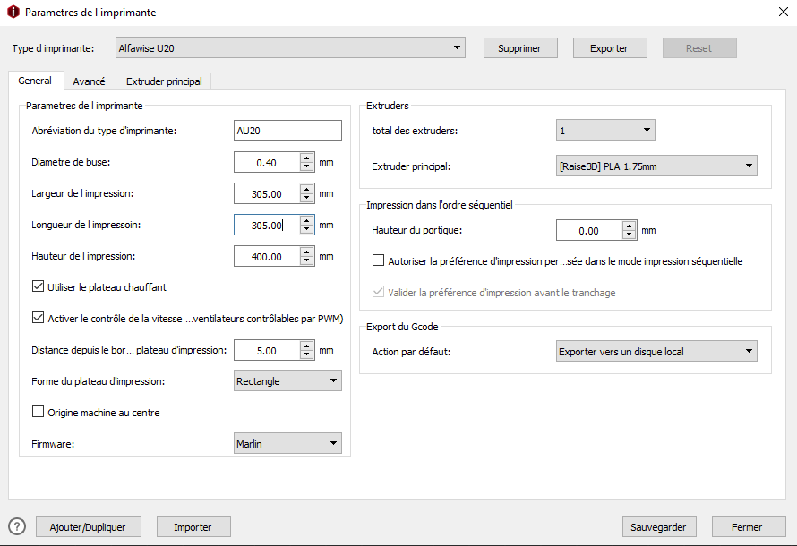

Je possède une Alfawise U20 et j'utilise Cura depuis quelques temps déjà, J'aimerais changer pour Ideamaker afin d'utiliser les modificateurs.
Cependant je rencontre un problème lors de mes impressions avec ce nouveau logiciel, l'impression n'est pas centrée sur le plateau ! Pire, c'est comme si l'impression se faisait a moitié sur le plateau a moitié dans le vide, le fin de course bloquant la partie imprimée dans le vide... De plus dans le logiciel l'aperçu de la pièce est bien centré.
Je me doute que c'est une histoire de réglage d'Ideamaker mais je n'ai pas trouvé le paramètre...
Quelqu'un a-t-il déjà eu le problème et a réussi à le résoudre ?
En vous remerciant d'avance pour les réponses :)
As tu bien déclaré ton imprimante avec les bonnes dimensions ? Regarde dans paramètre de l'imprimante
