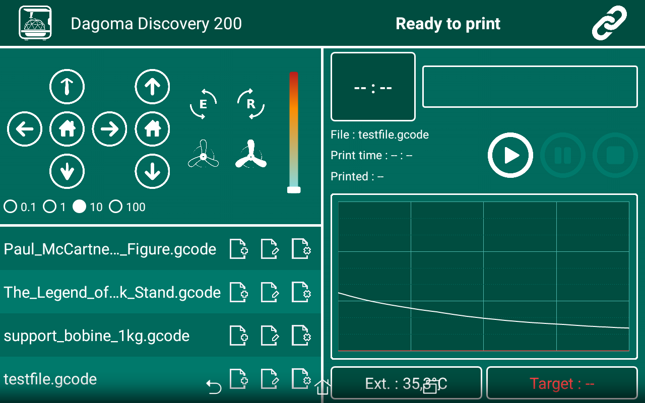

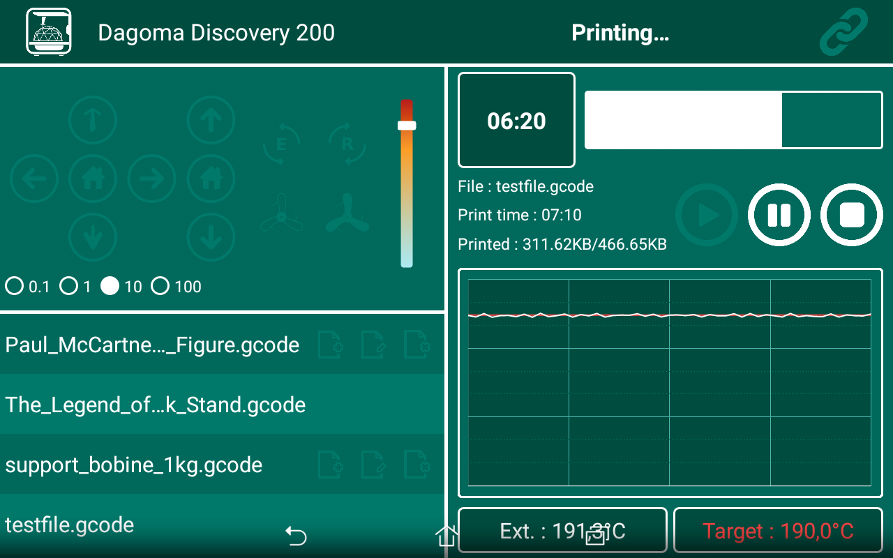

anthonyst91 Posté(e) Juin 15, 2016 Posté(e) Juin 15, 2016 Bonjour à tous, Je viens de terminer le développement de Printoid, une application Android pour contrôler un serveur OctoPrint. Elle sera disponible sous plusieurs formules sur Google Play lundi prochain (une application "free" permettant juste le suivi de l'impression, et une version "donate" permettant de contrôler l'imprimante en plus du suivi) Je suis donc à la recherche de bêta testeurs ayant : - Une tablette sous Android 4.0 minimum à leur disposition (j'ai besoin de tester le mode "full features" sur un même écran -> plus de confort sur tablette donc !) - Une reprap contrôlée par OctoPrint - Une adresse Gmail valide - La motivation pour tester mon appli sérieusement Ci-dessous quelques screenshots de l'application. Fonctionnalités implémentés : - Connexion à l'imprimante et diverses vérifications - Contrôle des axes (+ home X, Y, Z) - Contrôle de l'extrusion (extrude/retract) - Contrôle de la ventilation (OFF / MAX) - Contrôle de la température de la buse (0->240°C) - Gestion des fichiers (charger, imprimer, effacer, consulter les détails (quantité de fil / temps estimé d'impression) ) - Affichage de l'état de l'imprimante (ready, printing, stopped...) - Affichage en temps réel du temps restant lors de l'impression, de la progression, de la taille du fichier imprimé - Lancer/Stopper/mettre en pause une impression - Affichage en temps réel de la température de la buse et de la température demandé dans un graphe + affichage des valeurs courantes - Fonctionnement sécurisé (impossible de monter la buse par maladresse lors qu'une imprimante est en cours par exemple ) - Fonctionne en localhost et en distant (si votre serveur octo est accessible depuis l'extérieur bien sûr) Fonctionnalités à venir : - Gestion du hotbed - Contrôle fin de la vitesse de la ventilation - Affichage de la caméra si disponible Contactez moi si vous êtes interessés - chaque bêta testeur aura accès gratuitement à l'application "full" ainsi qu'à ses futures mises à jour. Début des bêta vendredi 17 juin à 18h - application disponible à tous vendredi 24 juin. Merci à tous ! 4

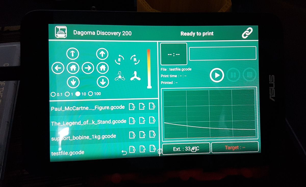

Commando Posté(e) Juin 20, 2016 Posté(e) Juin 20, 2016 (modifié) Salut, j'ai 2 petits problèmes avec l'appli : - le temps restant ne s'affiche pas entièrement sur mon téléphone ( 01:13:) par exemple et cela disparais quand il reste moins d'une heure - et dans la case cible, la température choisie n'est pas affiché Modifié (le) Juin 20, 2016 par Commando

anthonyst91 Posté(e) Juin 20, 2016 Auteur Posté(e) Juin 20, 2016 Le 20/06/2016 at 18:25, Commando a dit : - et dans la case cible, la température choisie n'est pas affiché Dérouler Est ce que la température cible est bien affichée en rouge dans le graphique ?
