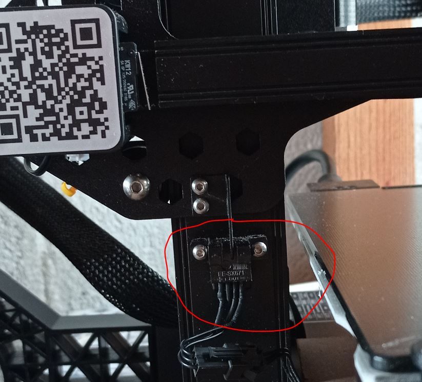

tout est dans le titre,
c'est pas que ça me gène mais j'aime bien savoir
c'est le voyant rouge qui s'allume et qui 'éteint apparemment sans raison, car éteint ou allumé ça fonctionne
il se trouve là
je sais, je suis pas doué pour les cercles
je pense qu'il ne doit pas y en avoir que sur ce modèle
merci

le capteur de fin de course photo-électrique est un capteur sans contact, il y a une diode électroluminescente (del (fr) ou led (en)) d'un côté, un capteur photo-électrique de l'autre (il convertit un signal lumineux en signal électrique, d'où son nom) et quand le doigt métallique coupe le faisceau, la led s'allume (et un signal est envoyé à l'imprimante lui indiquant qu'elle est arrivée et qu'il faut tout arrêter sous peine de sanctions)
L'avantage par rapport aux capteurs mécaniques (comme celui de l'axe X sur ta photo) c'est que ça ne s'use pas,
L'inconvénient : ça n'aime pas la poussière (mais alors pas du tout)
quand le doigt est en l'air le capteur reçoit la lumière de la led
DEL|-----|CAPTEUR (les petits moins symbolisent les rayons lumineux)
quand le doigt est devant le capteur ne reçoit plus de lumière de la led
le doigt est arrivé entre les deux
DEL|--|    |CAPTEUR
En général la led émet en infrarouge et le capteur ne capte (presque) que les infrarouges (ça évite que le spot allumé à côté fausse les infos)

merci pour les précisions, ça éclaire ma lanterne (pour une led ou del, c'est un peu normal)
ce que je comprends pas, c'est que l'imprimante en impression parfois ça s'allume, parfois ça s'éteint, et il ne passe rien,
c'est bizarre ou c'est que s'auto test

Normalement, ça s'allume quand l'axe Z est en bas et que le doigt métallique accroché à l'axe X est entre les deux bras du capteur, après ça ne devrait plus s'allumer.
Tu peux aussi vérifier si il n'y a pas de saleté dans les capteurs (en soufflant dessus)

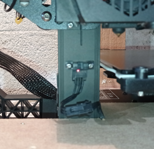

ben justement non, j'ai passé un pinceau dans le détecteur ainsi que sur le doigt pareil,
 ou alors le voyant a une autre utilité
mais je n'ai rien remarqué d'anormal, mon ventilo est à 70%. temp à 200, bed à 60 .  .  .
c'est bizarre
j'ai édité mon titre,  j'avais fait une sacrée faute
en fonctionnement
à l'arrêt impression terminée
bizarre et incompréhensible

Après c'est peut être l'inverse allumé quand il est 'libre' éteint quand il est en fin de course.
Lien vers le commentaire
Partager sur d’autres sites
c'est ce que je pensais
mais parfois il est éteint et l'imprimante fonctionne, sur la photo c'est l'inverse, parfois il clignote . . .  je pensais mal branché, mais j'ai vérifié, rien d'anormal
