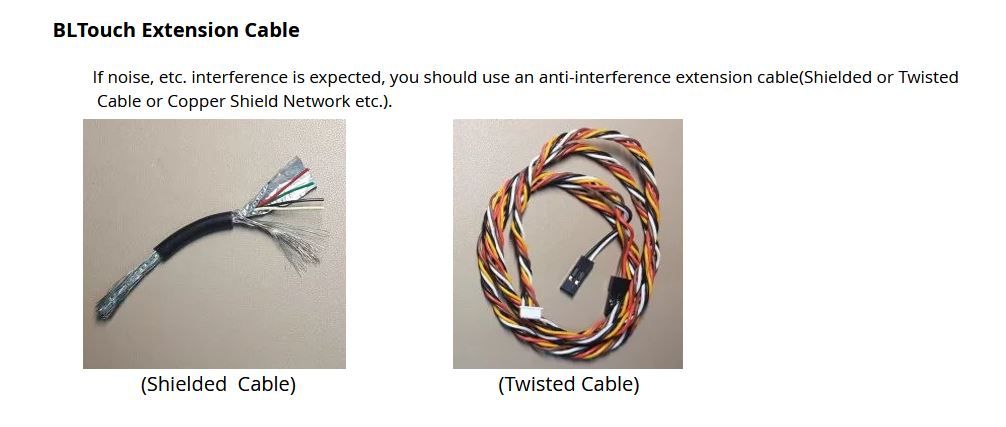

je disais qu'avant, je n'avais jamais eu ce genre de pb. La différence avec maintenant, c'est que j'ai installé un BL TOUCH, lequel marche très bien par ailleurs. J'ai vu sur la doc du BLT qu'il était conseillé d’utiliser un câble blindé (ou de torsader les fils) .
Est-ce qu'une interférence, ou parasite, ou autre perturbation, "captée" par le câblage du BLT pourrait avoir un effet sur le déroulement de Marlin ?
J'ai du câble 5 fils avec tresse de blindage. Je vais me confectionner une rallonge avec et je vais remplacer mon câble d’extension BLT actuel. Pour voir....
Je ne suis pas sur qu'un blindage du câble ou pas a une influence... mais on ne sait jamais.

bon, j'ai réalisé un câble blindé (avec un ancien câble RS232 à 5 fils récupéré dans mon stock...). Je suis très peu convaincu que ça puisse changer grand chose mais au moins, ça me fait un câblage propre. Je l'ai testé , tout fonctionne normal, RAS...
