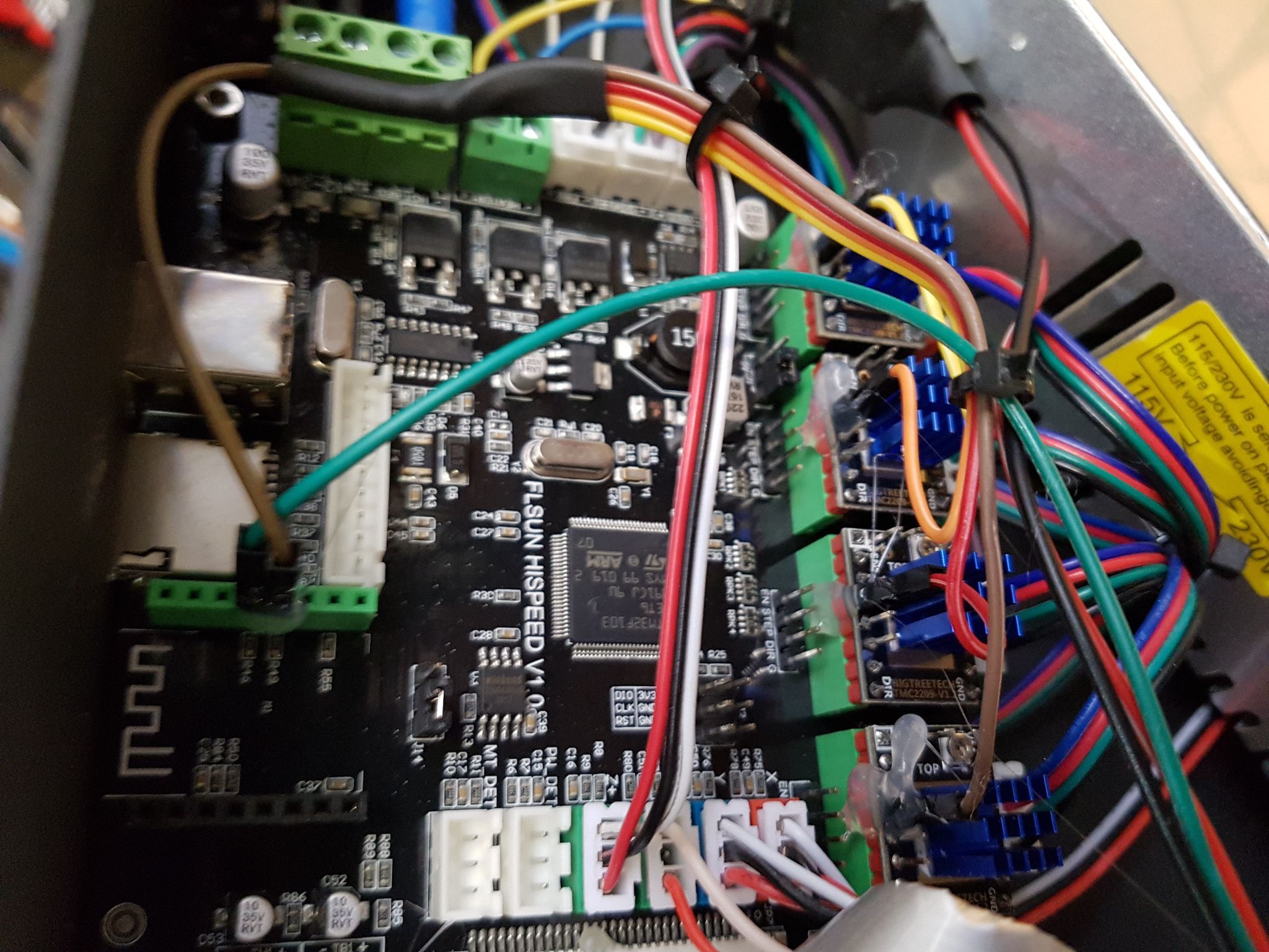

il y a 4 minutes, Savate a dit :
En mode uart 'normal' tous les jumpers sont enlevés (adresse 0) et il y a un fil de commande par driver, donc ça utilise 4 pins de la carte (et tu n'as pas besoins de changer les slave_address dans le configuration_adv.h).
le hardware serial c'est toujours de l'uart mais avec un seul fil pour 4 drivers (ça économise 3 pins et tu peux par exemple toujours utiliser le wifi)
les numéros des drivers sont définis par la position des jumpers pour pouvoir les différencier.
1 seul fil à souder et à mettre sur un seul pin ?

il y a 19 minutes, landaisd a dit :
oui, je l'ai utilisé sur la qqspro
le wiki de @Foxies est très bien documenté 3.SPECIAL MODS · Foxies-CSTL/Marlin_2.0.x Wiki (github.com)
chapitre 3.2

Il y a 4 heures, Savate a dit :
chapitre 3.2
Merci, c'est plus clair en regardant ce site.
si je résume, il faut donc un fil, que l'on soude aux 4 drivers , raccordé à un seul pin

Il y a 9 heures, landaisd a dit :
si tu prend des drivers du type btt 2209 https://fr.aliexpress.com/item/33047241001.html?gatewayAdapt=glo2fra&spm=a2g0o.order_list.0.0.21ef5e5bPXC0X3, il y a déjà des pins soudés sur le haut, donc il suffit de brancher un câble avec connecteur "dupont" (en un peu de colle chaude pour les garder en place) donc rien à souder sur le driver.

Il y a 4 heures, landaisd a dit :
tu ne connectes pas la résistance au pin uart de chaque driver. mais c'est peut-être parce que tu n'utilises pas de mks robin nano ?
exact, la hi speed c'est un clone de Robin Mini et les drivers et le wifi sont en 3,3v donc la résistance n'est pas nécessaire.
Sur la nano le wifi est en 3,3v et les drivers en 5v non modifiable par jumper, donc brancher directement les deux ensemble sans resistance ne tarderait pas à faire fumer les pin du wifi.
Sur mes Sapphire Pro (qui elles ont des nano mais que je n'ai pas encore eu le temps de modifier), c'est le pin step du driver n° 5 qui sera utilisé pour l'uart histoire de respecter les tensions
