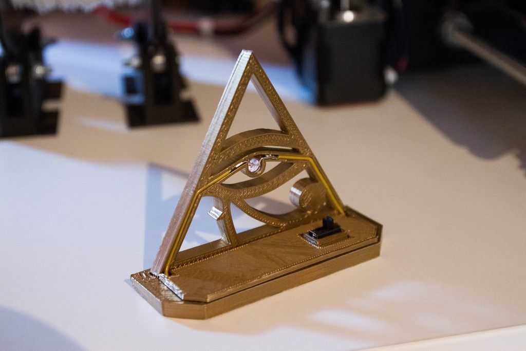

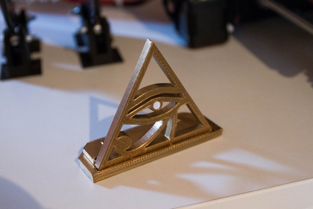

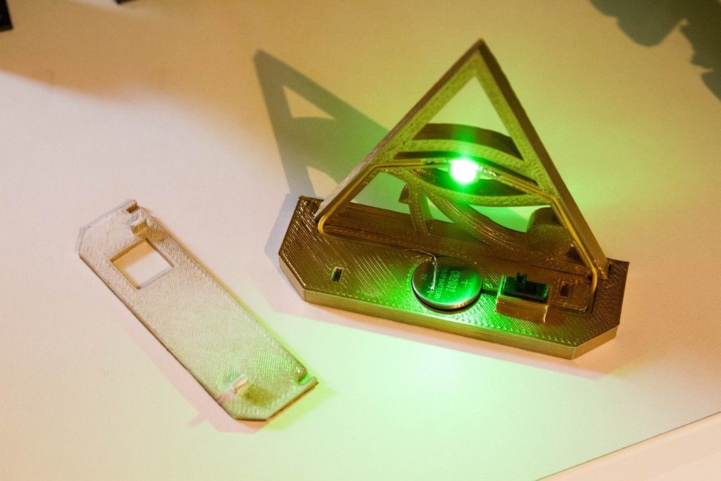

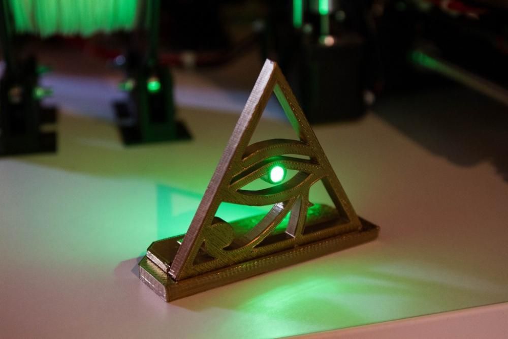

Silverglade Posté(e) Juin 17, 2016 Posté(e) Juin 17, 2016 Salut! Je viens vous présenter modestement un projet que j'avais en tête et que je vais prochainement offrir à une de mes soeurs passionnée d'Egypte. Il s'agit si je ne me trompe pas de "l'Oeil d'Horus" avec une petite led verte en guise d'iris. Modélisé par mes soins sous max, je vois déjà quelques améliorations possibles notamment au niveau de l'emplacement de la pile et de l'interrupteur que j'avais oublié de prendre en compte Le cache pile est emboîtable et vient faire pression sur le sandwich étain/pile/étain pour assurer un bon contact permanent à défaut d'avoir trouvé autre chose. J'ai volontairement laissé nu à l'arrière pour que la lumière fasse un "contre-jour" sur le support (mur/meuble/étagère) qui s'équilibre avec la lumière diffusée côté spectateur. Sans ça l'avant est trop puissant malgré le petit filtre blanc qui atténue déjà pas mal. Pour les détails,pla directement peint en bombe métallique sans aprêt (à tort je pense, les défauts d'impressions ressortent!), pile 3V, éléments divisés en 3 parties dont le triangle qui s'emboîte dans la base. Résolution 0.15, environ 6h de taff en tout, en espérant que cela plaise . N'hésitez pas à télécharger le fichier STL sur Thingiverse 3
azbloc Posté(e) Juin 17, 2016 Posté(e) Juin 17, 2016 je voyais plus grand mais avec la pile bouton on à de-suite l'échelle.
Silverglade Posté(e) Juin 17, 2016 Auteur Posté(e) Juin 17, 2016 10x8x3.5cm pour les dimensions. C'est restreint à la taille des leds que je possède en fait. On peut facilement doubler si on a du 10mm ce qui devient déjà plus balèze
